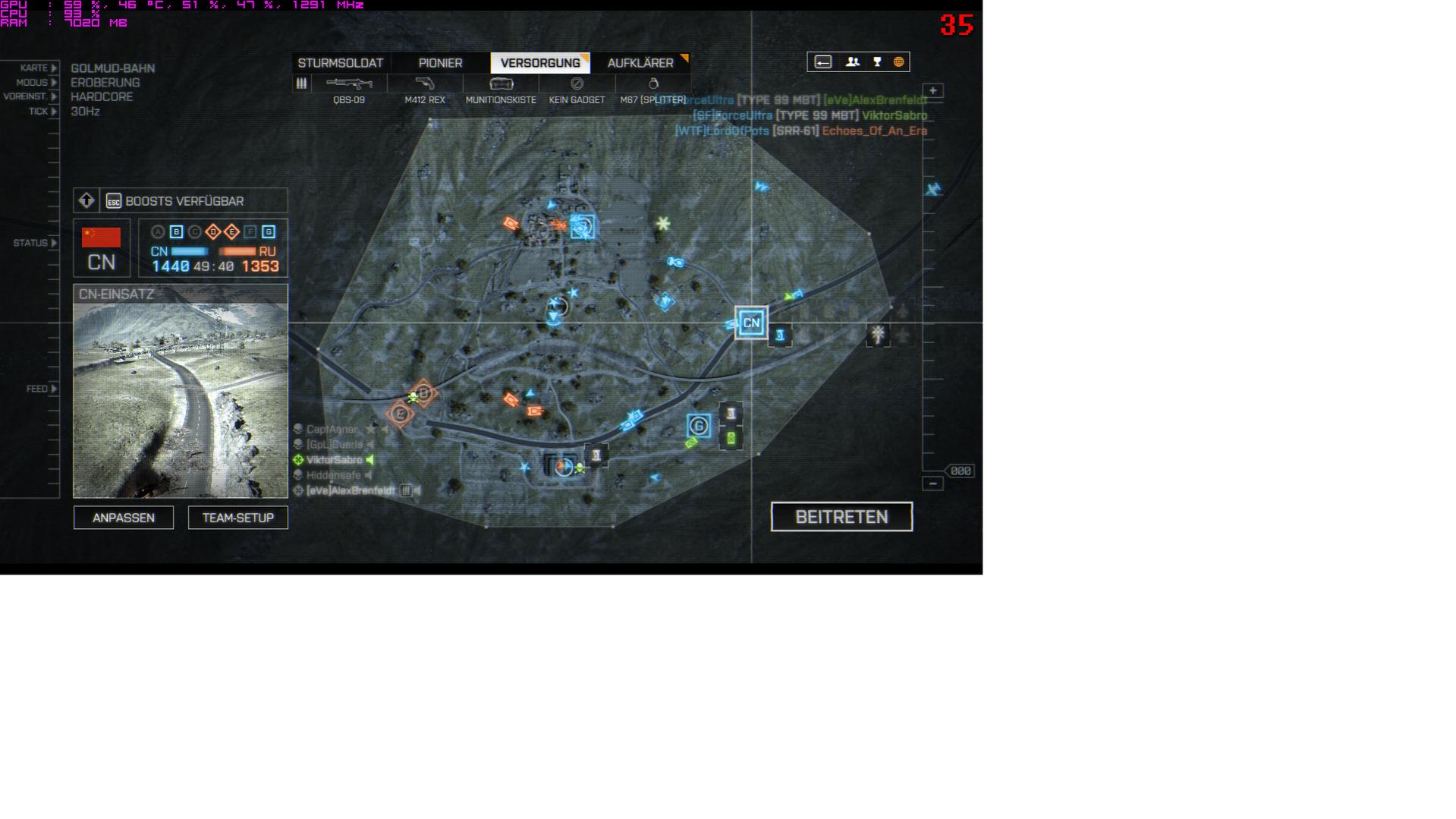

Der Cpu Takt liegt bei 3507 MHz und der Gpu Takt bei 1215.

Ich glaube das hat was mit der Cpu zu tun aber warum ist die jetzt so hoch ausgelastet und mit der Gtx 550 Ti war es weniger ich verstehe es einfach nicht
