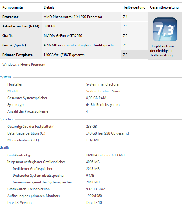

Schau mal in Leistungsindex da sollte bei der Grafikkarte etwa ein Wert von 6,5- 6,9 sein
Mit der IGPU kommst du nur auf ~ 5, 9
Oder las einen Test wie Vantge oder 3 06 Mark laufen .
Beim 3 06 Mark kommst du mit der IGPU so auf~ 2500 Punkte mit der 740 GT sollte es deutlich über 4000 ,
eher 5000 Punkte sein.
Das Bild ist nur ein Beispiel von mir.
