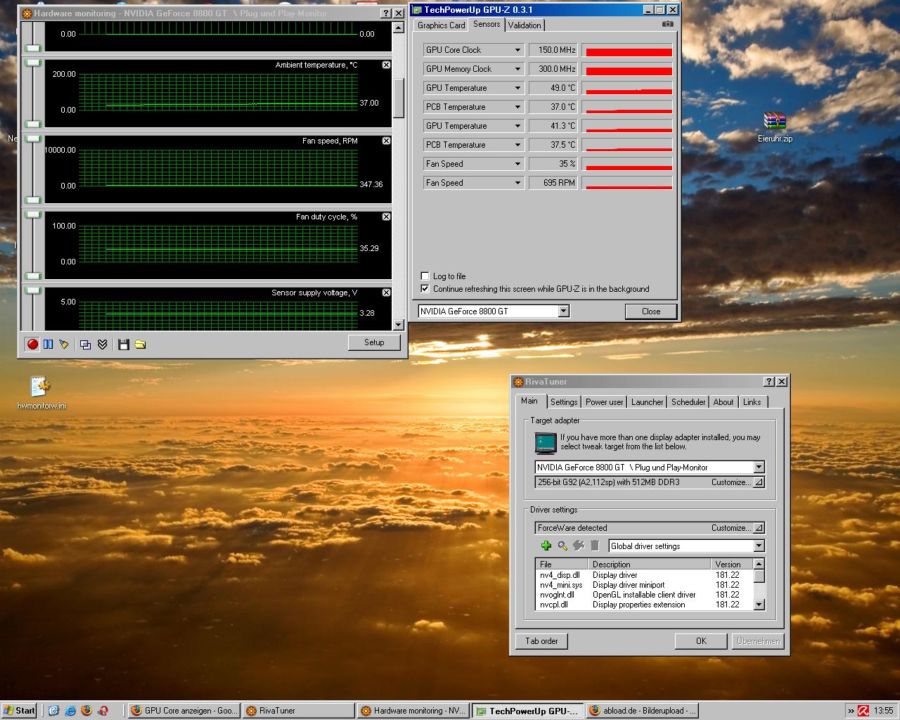

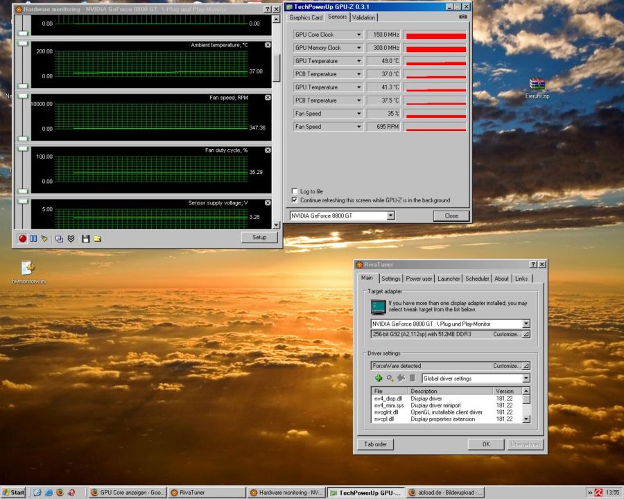

Zum Stromverbrauch kann ich nur sagen das es nach allen Umbauten eine Einsparung von ca. 5 Watt waren.
Das kann aber auch am 600 Watt NT liegen welches bei einem Gesamt Verbrauch von nur 87 Watt überdimensioniert ist.
Bis jetzt hab ich folgendes probiert:
1. Nocuta Fornt Lüfter auf 12 Volt
2. zusätzlichen 12 cm Lüfter vorn 12 Volt
3. zusätzlichen 8 cm Lüfter an der Seite 12 Volt
Der Effekt war gleich Null nur das entfernen der Dämmatten und Slotblenden brachte eine Senkung des Fan Speedes auf nun 35% bei 54°C.
Morgen teste ich mal den Arctic Cooling Accelero S1 auch wenn er mir optisch nicht gefällt.
Gibt es ein Tool was den tatsächlichen GPU Vcore ausliest ?
Die lesen das aus, was im BIOS steht, aber nicht die tatsächliche Spannung. Bei den Karten von ECS war es wie gesagt oft so, dass man 0,95 V einstellen und anschließend auch auslesen konnte, aber geändert hatte sich angeblich nichts.
Also weder GPUZ noch Everest oder Riva Tuner zeigen mir den VCore an. Seltsam ist jedoch der
Unterschied z. GPUZ und Riva Tuner wenn es um den FAN Speed nach RPM geht.
Wie hoch ist eigentlich der FAN Speed in RPM bei einer GT mit normalem Kühler bei 20%?
Und noch etwas wenn ich den Lüfter mit Riva Tuner auf 25% stelle steht er still.

Wahrscheinlich stimmt das mit dem FAN Speed 35% nicht sondern es sind eher unter 20% das würde dann auch die geringe Lüfterdrehzahl und die hohen Temperaturen erklären.
Man wohl den Kühler der GT und GTS wohl nicht durch die Prozente vergleichen.
Oder erreichst du mit deinem Accelero Twin Turbo 55°C bei nur 345 RPM ? ;)
mfg Tomy

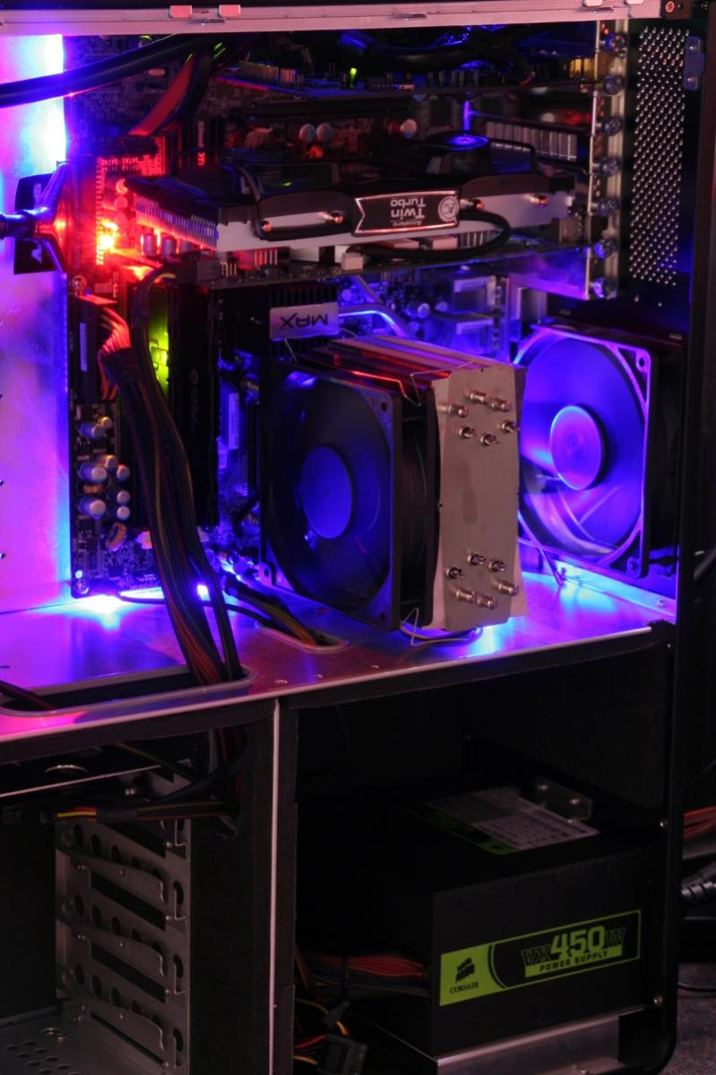

Weiß nicht, denn irgendwann wird keine Drehzahl mehr ausgegeben und wenn mal Messwerte vorliegen, sind diese viel zu klein. Idle läuft die Karte mit 21 %, sodass beide Lüfter gerade noch drehen (bei 20 % bleibt der rechte Lüfter stehen und irgendwann bei noch weniger Prozent auch der linke). Klar, die Prozentangaben sind natürlich nicht unter verschiedenen Kühlern/Lüftern zu vergleichen.
@ Sebastian
Auf PGH Extreme hab ich die Werte von einer Übertakten GT gefunden (Zotac 8800 GT AMP). Bei gleichen Taktraten und die gleicher Lüftergeschwindigkeit bleibt meine immerhin 7 °C kühler. Durch das Design des GTS Kühlers kann ich die Temperatur leider nicht durch zusätzliche Gehäuselüfter veringern. Sogar bei offenem Gehäuse veringert sich die Temperatur nicht.
Trotzdem bin ich mit dem Kühler zufrieden den er verrichtet seinen dienst leise, sieht gut aus und kühlt besser als der org. GT Kühler. Noch leiser geht es fast nicht mehr (alle Lüfter > 800 U/min) dazu trägt ebfalls dein Tutorial mit bei.
Nochmals vielen Dank für deine Hilfe! (dein Sys. sieht gut aus nur welches Case ist das?)
mfg Tomy
Naja, wie gesagt, Du kannst schon mit Gehäuselüftern die Temperatur der Grafikkarte reduzieren. Bei dem Kühler ist darauf zu achten, dass Überdruck im System herrscht, sodass Luft durch den Kühler nach außen gedrückt wird.
Das Case ist ein A+ Black Pearl. Das ist der Clone irgend eines Big Towers von Lian Li.
Das Case habe ich noch nie gesehen. Die Belüftungsmöglichkeiten sind da ganz anders als bei meinem nun schon min. 5 Jahre alten Chieftec CS 601 alte Version (nur 8cm Lüfter). Von daher hätte ich nur zwei Optionen erstens radikaler Umbau was aber schwer wird oder zweitens ein neues Case kaufen.
