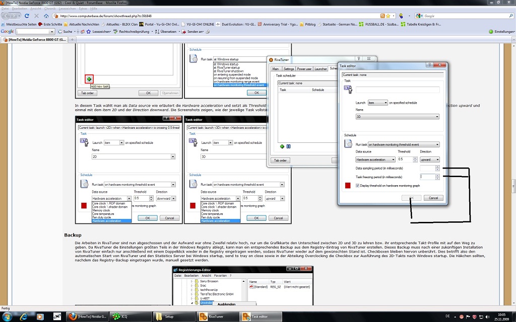

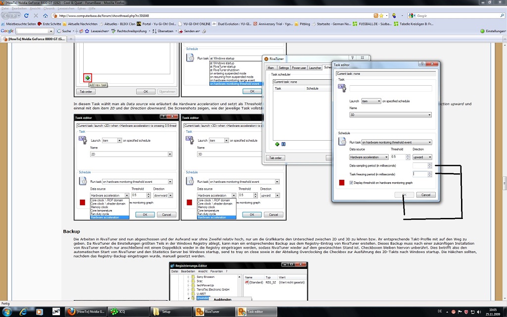

bei der neuesten version von riva tuner ist der sheduler nicht so wie bei dem des tutorial. ich kann da einen schritt nich abschließen ohne zwei weitere werte einzugeben. da ich jedoch nich weiß was diese werte bewirken habe ich da mal lieber halt gemacht und ein screenshot dazu hochgeladen. kannst du mir da weiterhelfen?
Könntest Du bitte diesen (zu großen) Screenshot raus nehmen und ihn anhängen?
Diese zusätzlichen Werte definieren, in welchem zeitlichen Abstand in Millisekunden Deine Bedingungen überprüft und ausgeführt werden sollen. Für die Taktprofile etc. reicht da jeweils ein Wert von 100.
