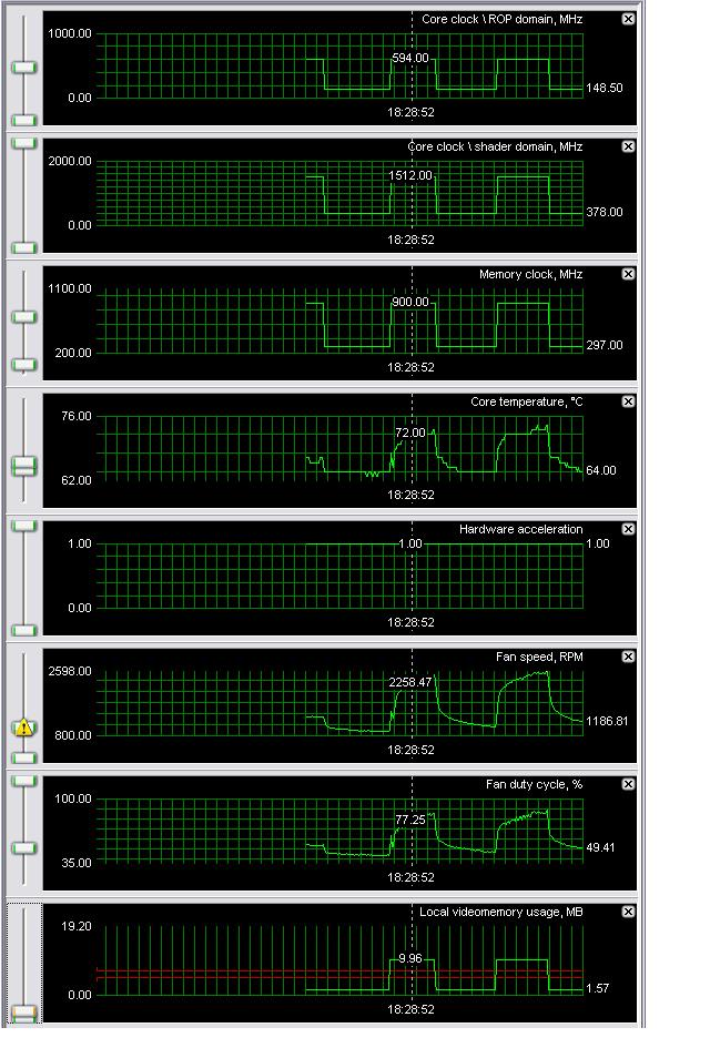

Funktioniert perfekt. Ich dachte schon, dass ich mit aktuellen Treibern auf dieses tolle Feature verzichten muss und jetzt kann ich sogar den VRAM lastabhängig kontrollieren...einfach nur genial. Vielleicht tritt das Problem mit der Hardware Acceleration ja nur mit G80-Karten auf?! Naja, die Option mit der Abhängigkeit vom VRAM ist auf jeden Fall erwähnenswert.
Hier mal ein Screenshot (hab den Artefakt Scan von ATITool genutzt, weshalb die VRAM-Auslastung so gering ist):

Das Triggern über den VRAM ist eigentlich sogar ein alter Hut. Das war jedenfalls ursprünglich die Idee - über den VRAM zu triggern. Das erkennt man auch an den ersten paar Seiten des Kommentar-Threads, als es so noch im Tutorial stand. Das Triggern über die Hardware Acceleration erschien nach einem entsprechenden Hinweis jedoch sinnvoller, da die Belegung des VRAM unter Vista gar nicht ausgelesen werden kann.
Wenn ich Zeit hab, werd ich halt im Tutorial erwähnen, dass man prinzipiell jede Art von Messwert für den Threshold nutzen kann und dass sich da insbesondere noch der VRAM zumindest unter XP anbietet, aber eben nur da und nicht unter Vista.
Ich kann Eure Probleme bislang nicht nachvollziehen - die Hardware Acceleration spricht bei dem G92 einer 8800 GT sowohl unter XP als auch Vista sehr sauber und zuverlässig an. Ich habe keinen G80 zur Verfügung, um die besagten Probleme zu untersuchen.
Schau mal auf den oben geposteten Screenshot. Da sieht man, dass sich zwar Taktraten, und VRAM-Auslastung verändern, die HW-Acceleration aber immer auf 1.00 bleibt. Anfangs stand sie übrigens auf 0.5 und blieb dann nach dem ersten Lauf mit ATITool bei 1.00.
@edit
Hab nochmal ein wenig getestet. Wenn ich für das HWAcc Plugin Nvidia als Data Provider angebe, dann bleibt die Anzeige auf 1.00. Wenn ich Default angebe, was ja dem Statistics Server entsprechen sollte, bleibt die Anzeige auf 0.00. Beide Anzeigen verändern sich allerdings nicht unter Last.
@edit2
Heißt das nicht, dass sowohl der Treiber als auch der Statistics Server die HWAcc nicht richtig auslesen?
