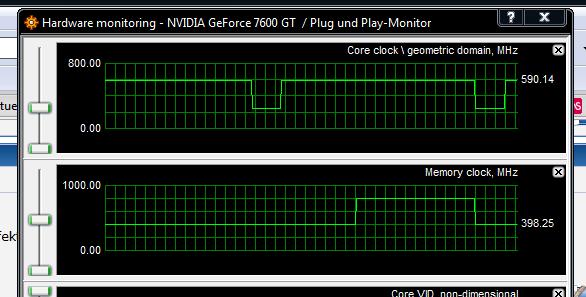

Also Danke erstmal für das tolle HowTo!
Aber ich hab ein Problem mit Rivertuner ...
wenn ich mein 2D Profil lade, dann taktet die Grafikkarte wie sie soll runter. Aber nach ein paar Sekunden geht der Core Takt einfach wieder von alleine hoch, der RAM Takt bleibt abe unten.
guckt euch mal den Screenshot als Beweis an.
Die Steuerung der Takte über die Hardwareacc. funktioniert ansonsten wunderbar.
Mfg
Segelflieger
PS: Grafikkarte ist die 7600GT aus der Signatur
Keine Ahnung, ich hab das HowTo nicht mit ner 7600 GT getestet. Aber alternativ kannste mal versuchen statt Hardware acc. die Belegung des VideoRAM zu nutzen. 20 MB als Threshold. Geht nur unter Windows XP. Könnte zuverlässiger funktionieren, aber wenn Du Pech hast, funktioniert das HowTo eben einfach nicht so konsequent wie mit der 8800 GT.
