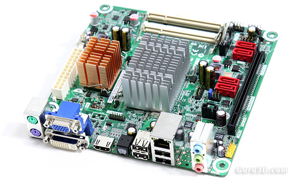

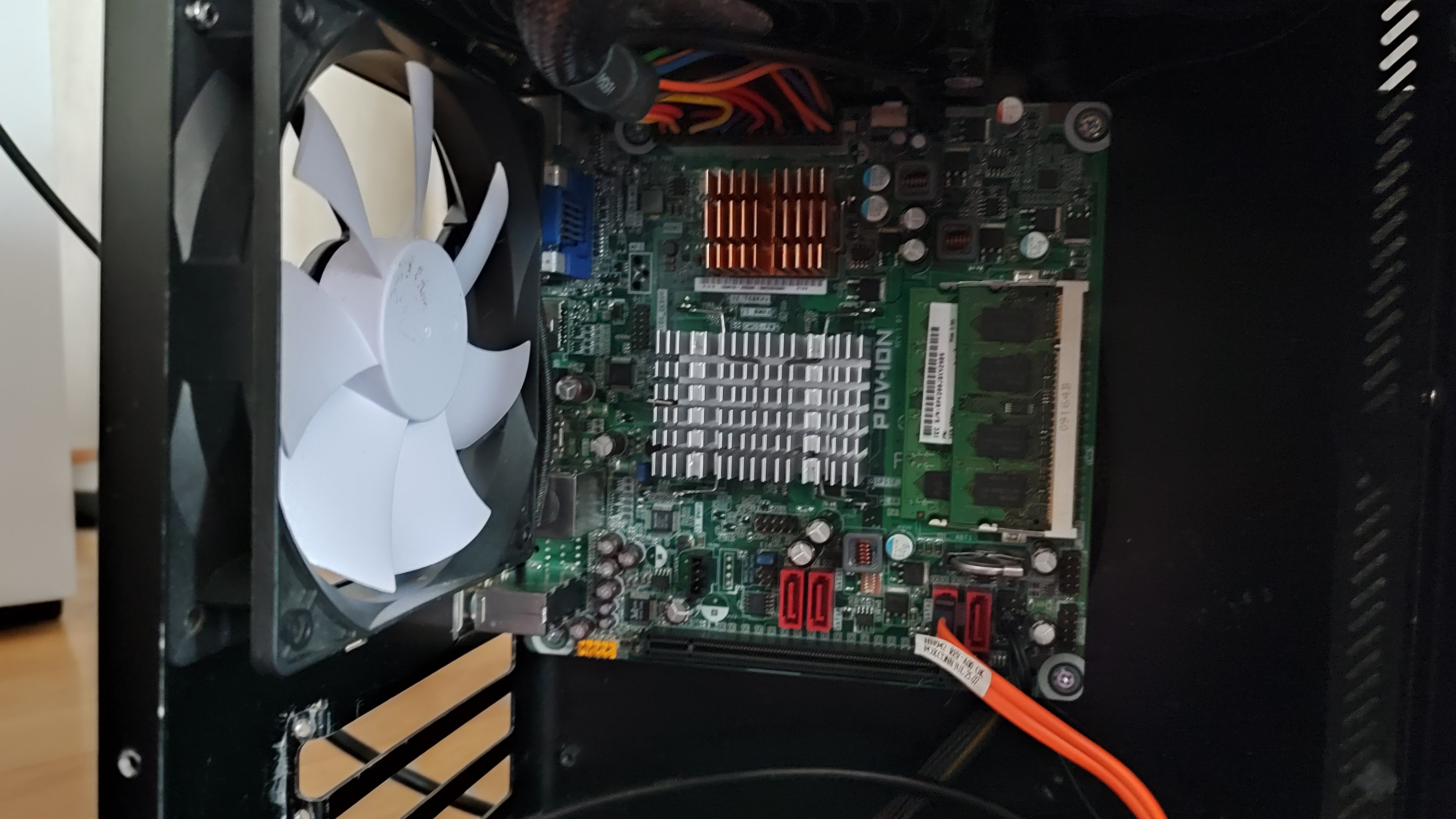

Ein Blick in die Bucht machte mich auf ein ITX Board von Point of View für schlappe 17€ aufmerksam.
Darauf befindet sich ein Intel Atom 330, Dual Channel Speicherbänke, eine Geforce 9400 iGP mit allen Annehmlichkeiten.
SATA, HDMI, SPDIF etc.
Das POV ION bietet mit seinem dual Core Atom und nVidia iGP alles was Man(n) braucht.
Bild: Guru3D.com
Das Board bekam seinen Platz in einem schicken Jonsbo U3 Miditower und dazu eine neue flotte Toshiba P300 1Tb Sata Platte,

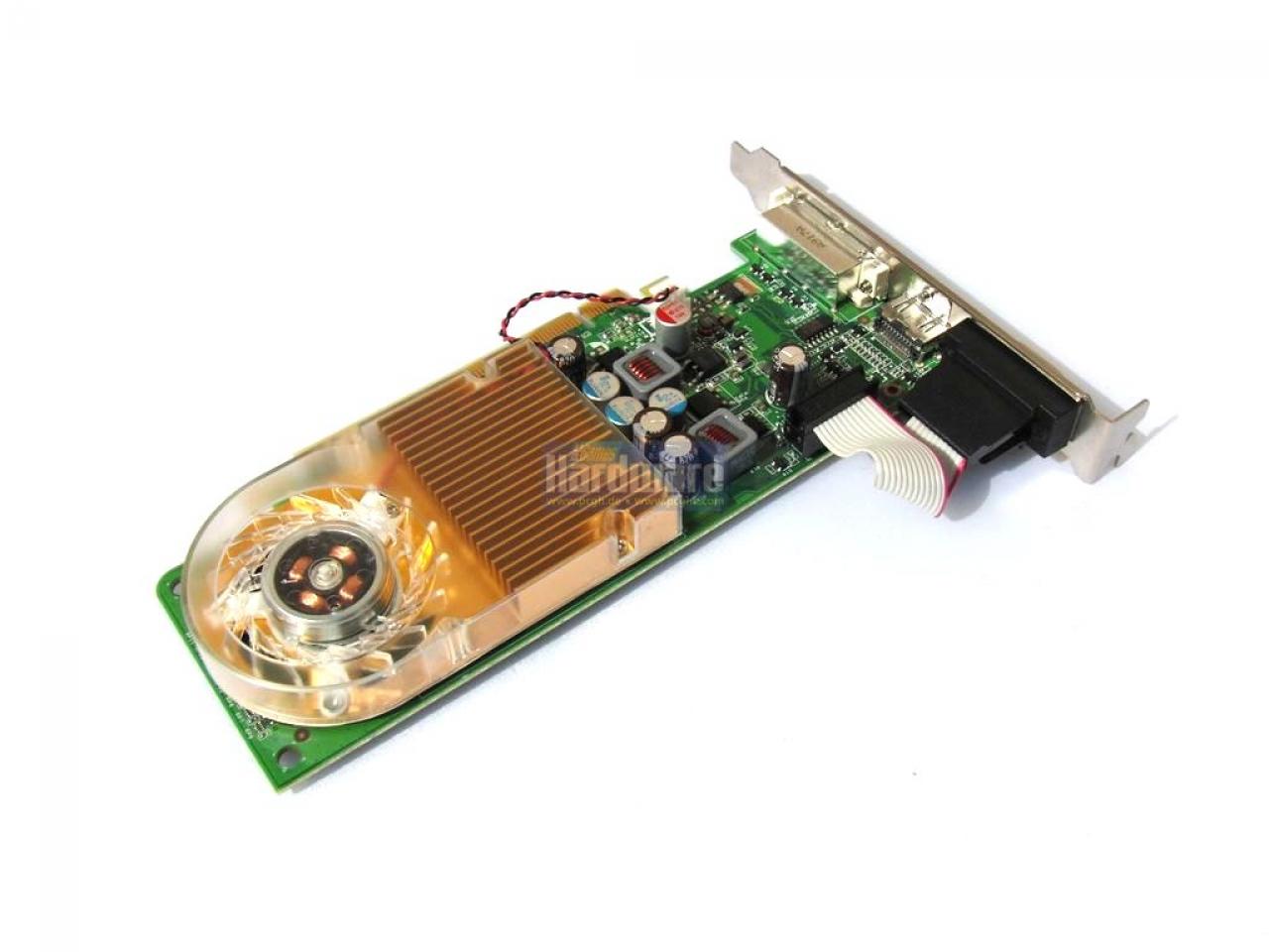

Eine Geforce 210!
Die Pegatron Geforce G210 in voller Pracht.
Bild: PC Games Hardware
Genau genommen eine Pegatron Geforce G210. Die vermeintlich schlechteste Grafikkarte, die nVidia auf den Markt geworfen hat.
Dabei bietet das Kärtchen so einiges.
HDMI ohne Adapter, nVidia HD Sound, ein leisen Kühler und 3 Leistungsstufen die beim Stromsparen helfen. (2D, Idle, 3D)

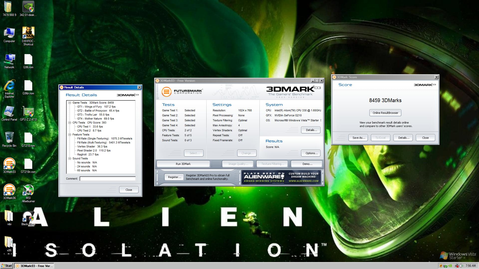

Das Ergebnis im alten 3Dmark03 ist ernüchternd.
Obwohl! Wir sind auf dem Punkteniveau einer Radeon 9800 und sicherlich werden wir vom CPU Bottleneck geplagt.
Für 720P oder 1080P reicht es dennoch nicht, auch nicht für Halflife2.

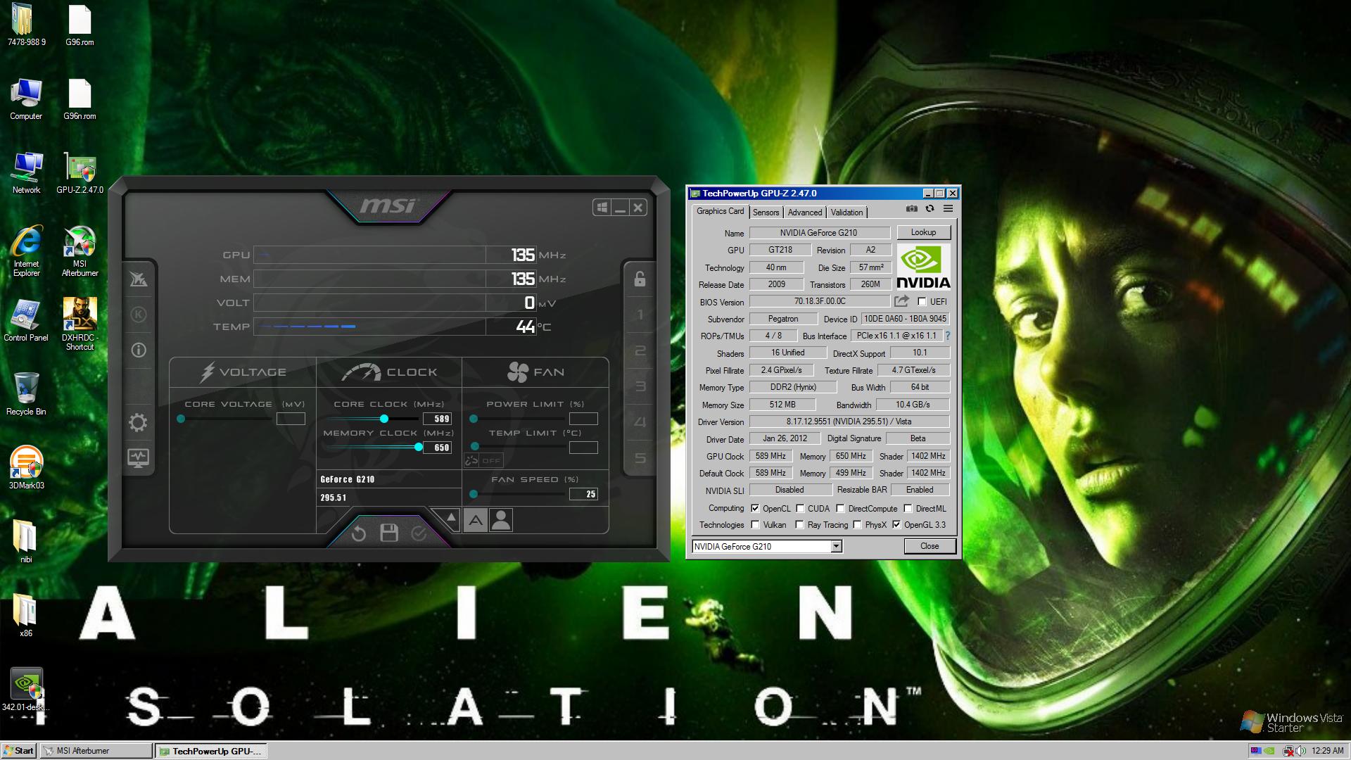

Afterburner ist ein nützliches Tool zum ausloten der maximalen Taktfrequenz.
Ups! Wir sind am Ende der Skala. Hier hilft das bearbeiten des Bios.

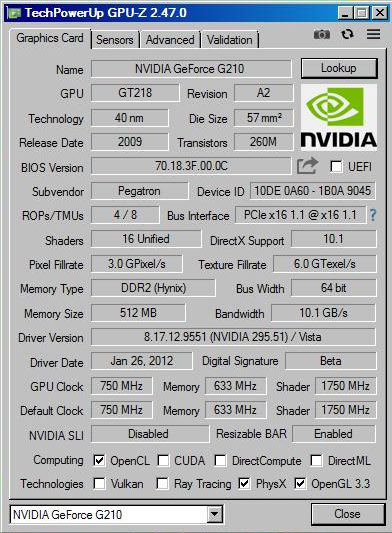

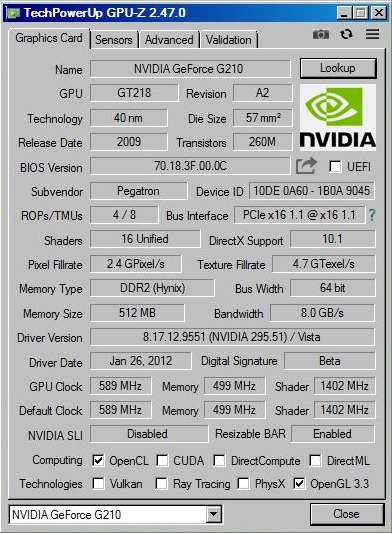

Mit GPU-Z speichern wir das Bios mit dem Namen GT218.rom
Mit NiBi Tor 6.06 bearbeiten wir das Bios und ändern die Taktfrequenzen für den 3D Modus.
NVflash ist ein nützlichen Tool zum flashen des Bios.
Wichtig! Der Befehl "Nvflash --Check" lässt das Tool nach den im System vebauten GPU´s suchen.
In meinem Fall die ION iGPU und die G210.
Ein Flashvorgang mit dem falschen Bios auf den falschen Chip würde nur unnötig Arbeit bedeuten.

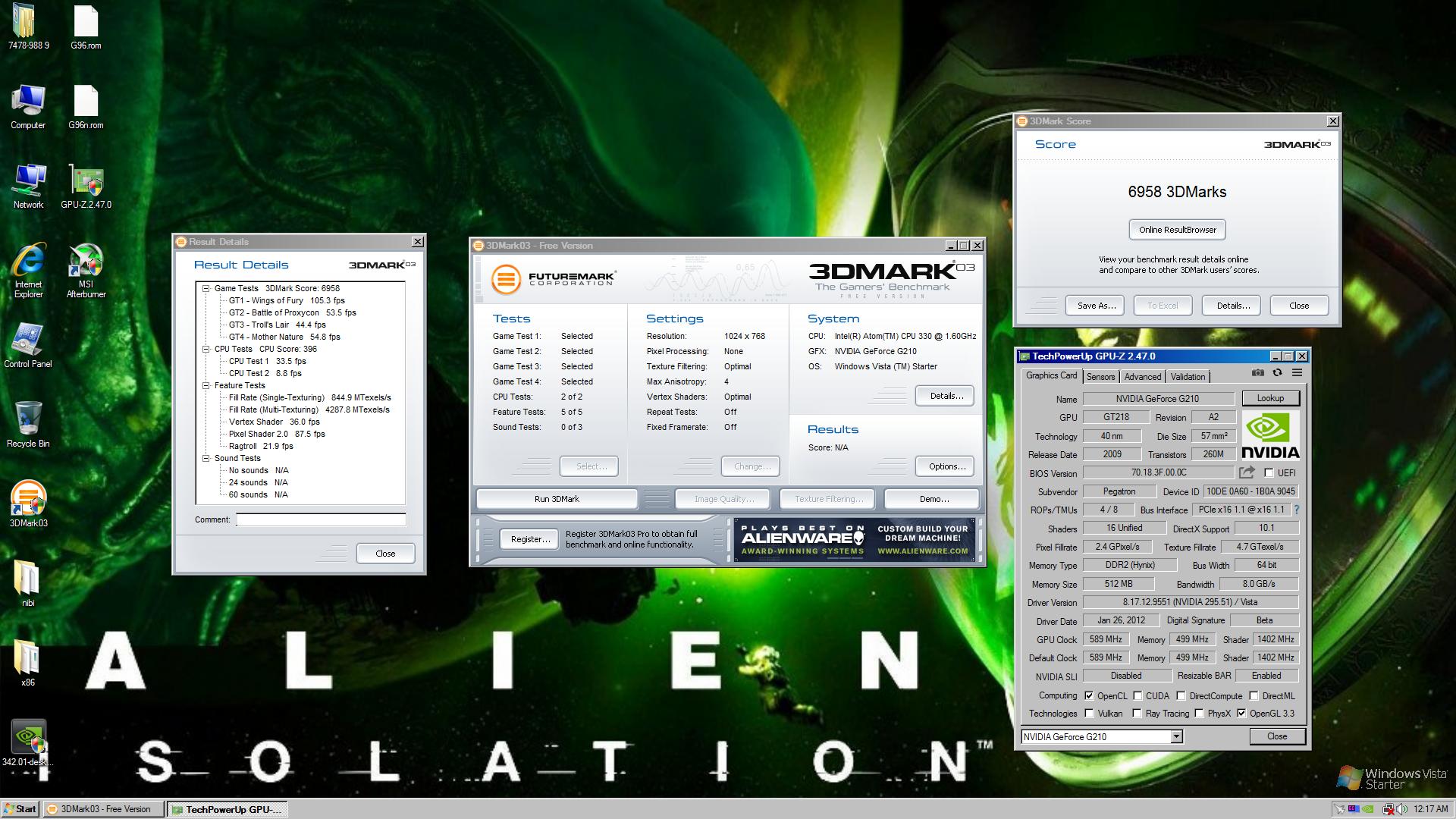

Nachdem die Spannung um 0,05V angehoben wurde, konnte der GPU Takt auf stattliche 750MHz gesteigert werden.
Auch der Speichertakt von 633MHz sollte helfen, höhere Auflösungen mit brauchbaren Bildraten ausführen zu können.
Garnicht so schlecht?
Das Punkteniveau einer Geforce 6800 ist erreicht!

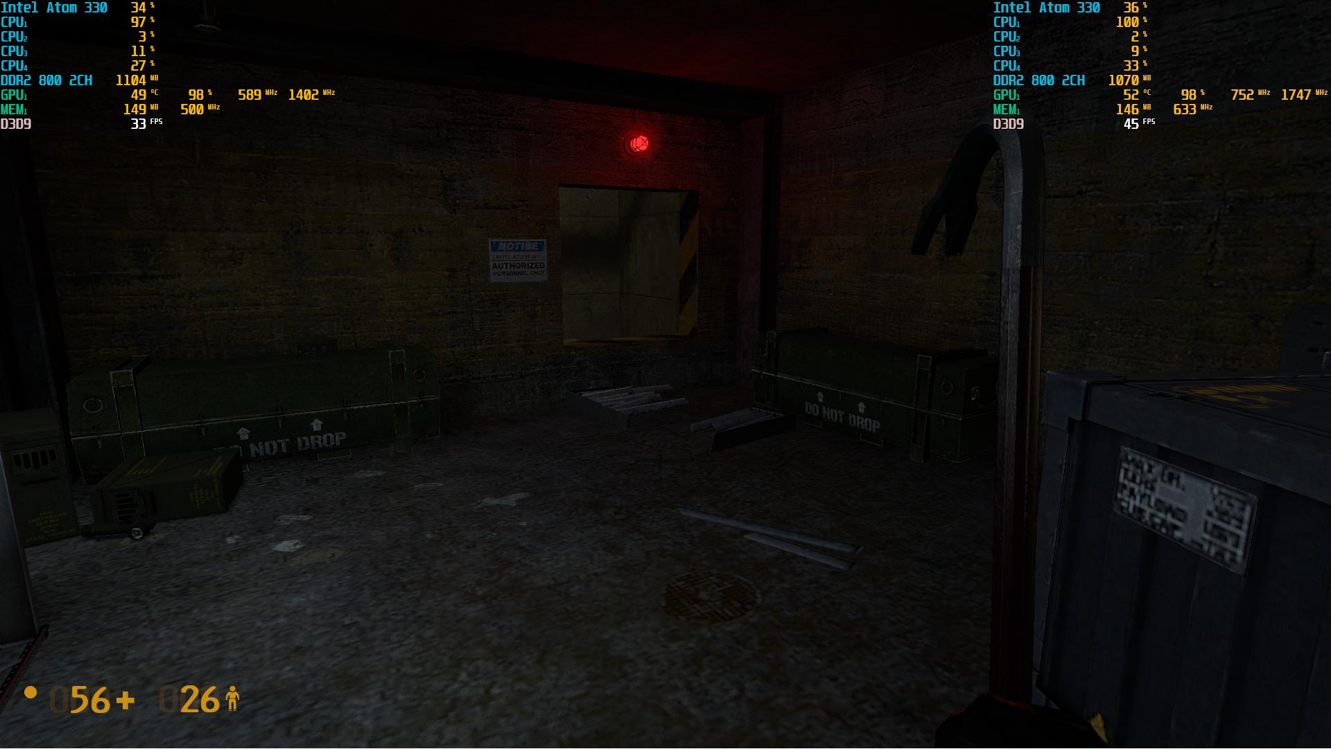

Aber Punkte sind Relativ, lasst uns zwei Spiele ansehen.
Deus EX Human Revolution (1080P)
Spielbar? Naja nicht für jeden, aber der prozentuale Zuwachs ist enorm!
Half-Life Black Mesa (1080P)
Und jetzt? Aufjedenfall spielbar!
Der kleine Atom hat seine Mühe stabile Bildraten zu liefern, aber ein Blick in die Tabelle zeigt,
dass im Grunde nur ein Kern aktiv ist.

Habe es gerade zerlegt, da ich SPDIF Pin am Mainboard nachrüsten/ löten möchte. 😁

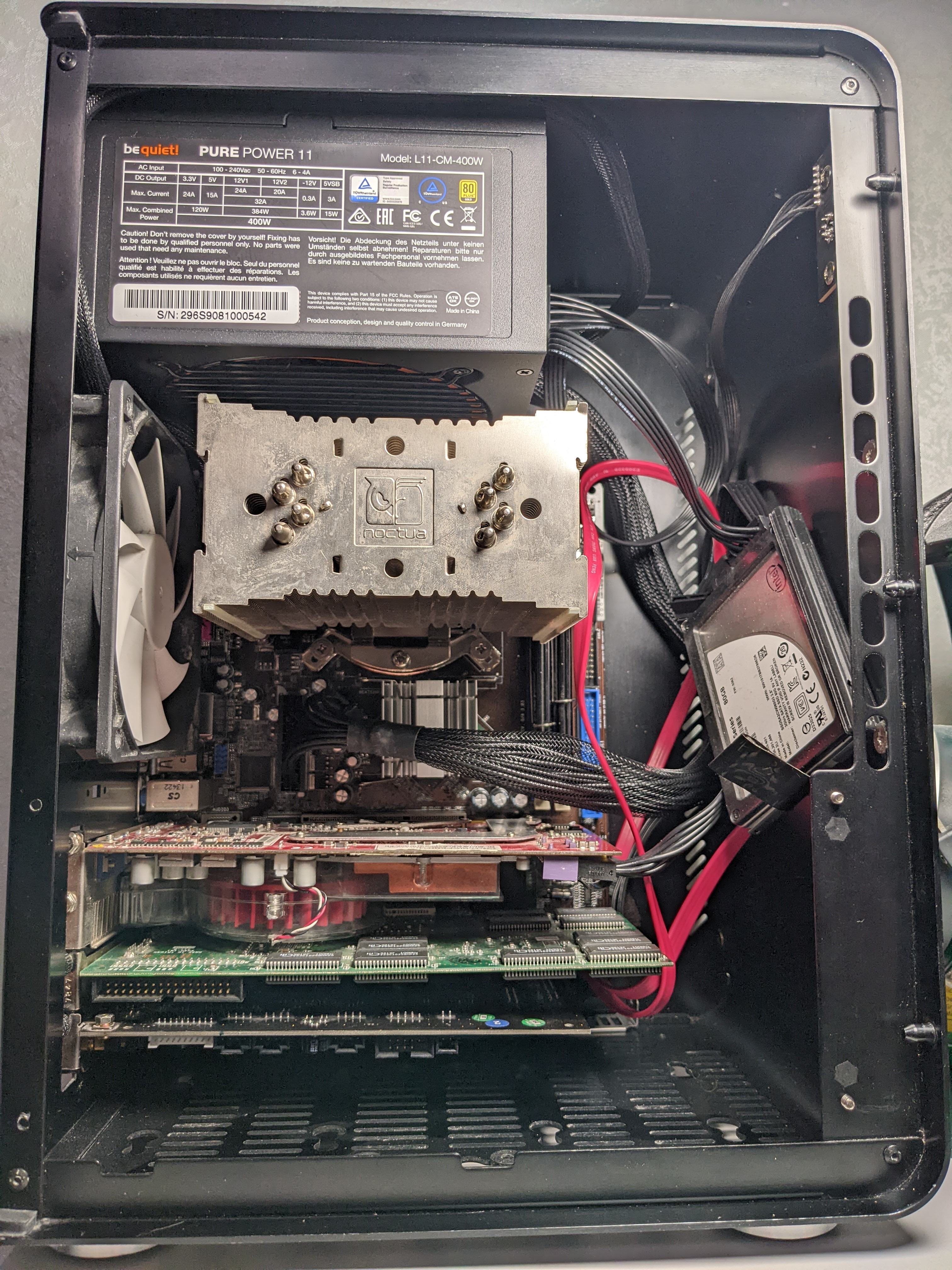

muss mal schauen, ob ich nicht doch einfach die 4200Ti reinschrauben sollte... es ist doch ganz schön eng in dem Teil. oder die Voodoo2 raus.. aber will deinen Thread gar nicht missbrauchen, wollt nur wegen dem Gehäuse meinen Senf dazu geben, denn bei Retrorechnern ist microATX doch etwas knapp.
