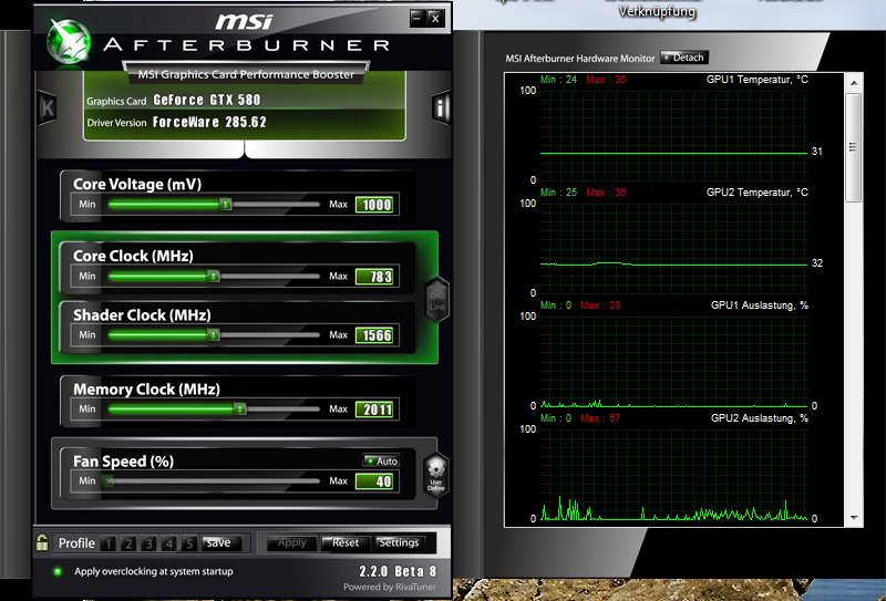

Wo muss ich da gucken wie die Temp. ist? kenn mich da nicht so gut aus
Ähm also bei MSI Afterburner ist es eigentlich gleich die Übersicht rechts.
Siehe Anhang.
GPU Temp.: 69°
GPU usage % : 99
