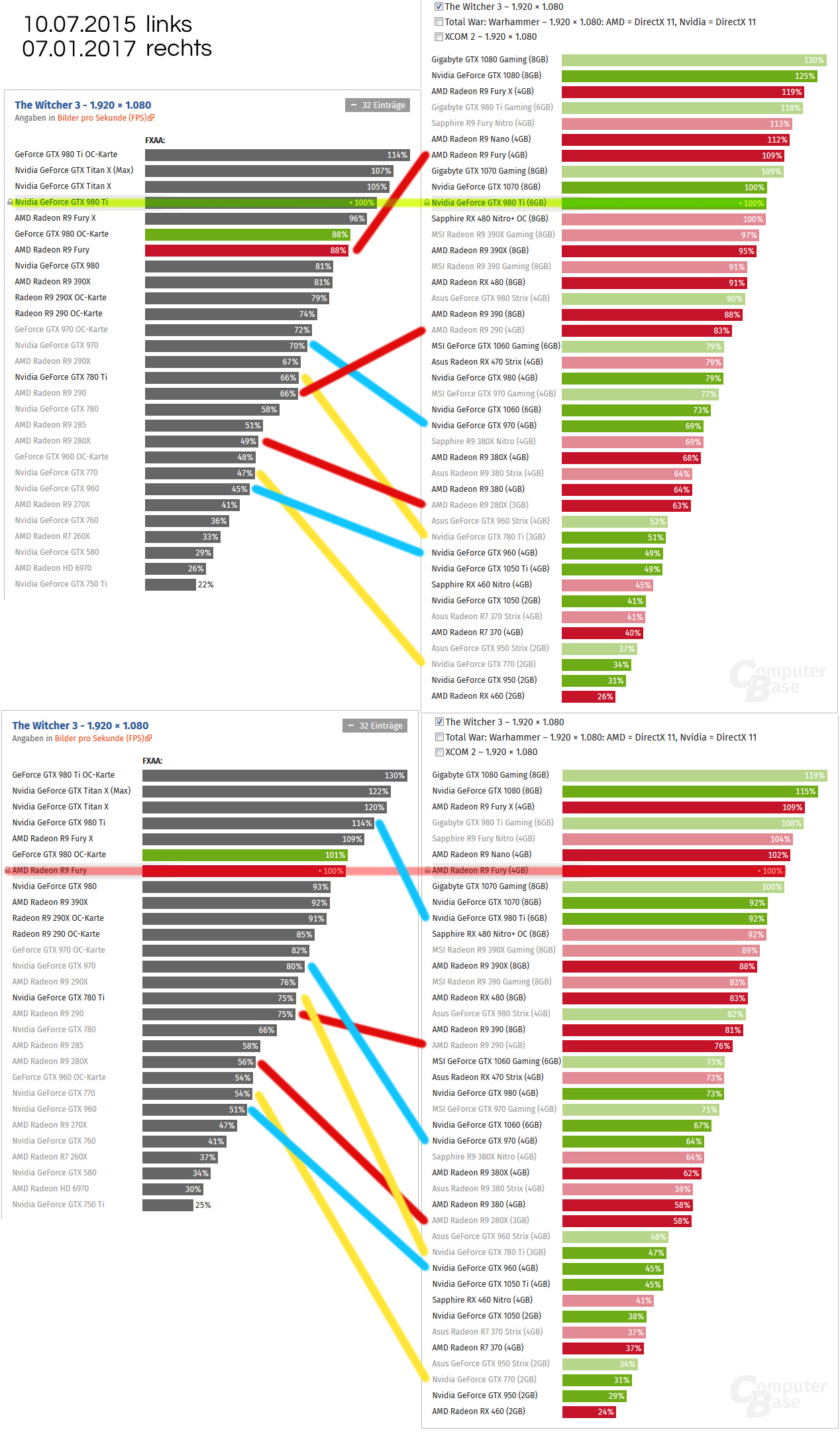

ich habe versucht irgendwelche vergleichbaren zahlen zu finden - aber dadurch, dass keine FPS sondern nurnoch % ratings veröffentlicht werden, ist das nicht so einfach.
dennoch habe ich im release benchmark der r9 fury und der 2017 rangliste in witcher 3 full hd etwas gefunden, dass sich irgendwie etwas vergleichen lässt und dazu mehr oder weniger ein neutraler benchmark ist. markierte grafik im anhang.
https://www.computerbase.de/artikel...0430/seite-4#diagramm-the-witcher-3-1920-1080
https://www.computerbase.de/artikel...te.2487/#diagramm-performancerating-1920-1080
ich habe als basis einmal die gtx 980 ti und die r9 fury gewählt.
hier gehts nicht drum, welche karte schneller ist, sondern wie groß der abstand zwischen den generationen der hersteller ist.
es lässt sich beobachten, dass bei amd alle karten in etwa gleich viel schneller werden (ausser der fury, die legt überpropertional zu) während bei nvidia der abstand zwischen den generationen immer größer wird.
vergleicht mal die %zahlen zwischen blau (GTX 9XX) und gelb (gtx 7XX). die leistung reduziert sich im verhältnis im zweistelligen % bereich.
nebenbei sei angemerkt, wie sich das verhältnis amd - nvidia verschiebt. liegt die fury im release test noch deutlich hinter der 980 ti, überholt sie 2017 diese jedoch mit einem ähnlichen abstand.
jetzt wären natürlich die blanken FPS interessant und nicht % vergleiche.

Interessante Vergleiche, wirklich. Allerdings machts dann doch die Sache für AMD nicht besser.
hier gehts nicht um amd, sondern nvidia.
2015 bietet die 780ti zur 980ti 66% der leistung der 980ti
2017 bietet die 780ti zur 980ti 51% der leistung der 980ti
2015 bietet die 770 zur 980ti 54% der leistung der 980ti
2017 bietet die 770 zur 980ti 31% der leistung der 980ti
damit wird sie um 15% von der 960 überholt, die vorher knapp geschlagen wurde, weil die verhältnismäßig gleich schnell geblieben ist.
die r9 280x hingegen steigert sich von 56% auf 58% im verhältnis zur fury, die selber ja auch deutlich schneller wird.
bei amd ist klar, dass durch die bank die fps angestiegen sind - die fury ist deutlich schneller, und der rest ist im verhältnis geblieben.
nun ist es aber so, dass bei nvidia die alten karten im verhältnis zu den neuen abstürzen, die wiederum gegen amd abrutschen.
optimiert amd für alle generationen so viel besser wie nvidia? optimiert nvidia nur die aktuelle serie? optimiert nvidia kaum, was amd den vorsprung verschafft, und bremst die alten karten aus?
das lässt sich nur mit FPS abschließend klären.
