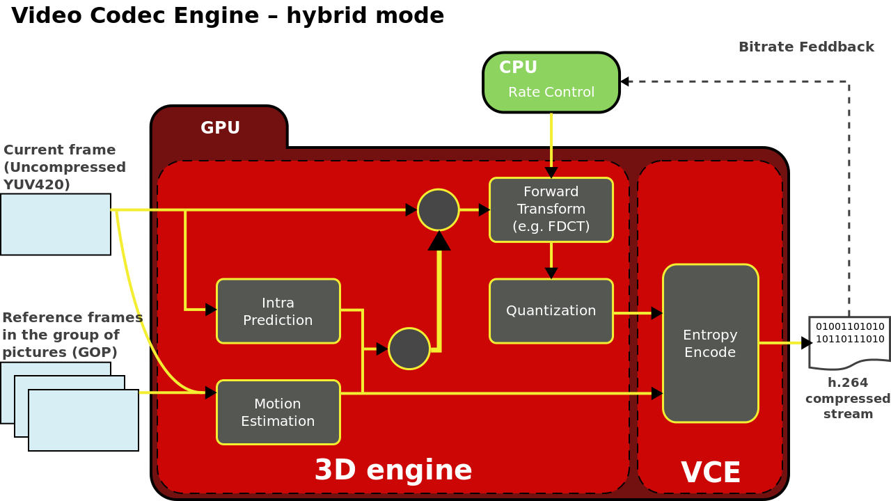

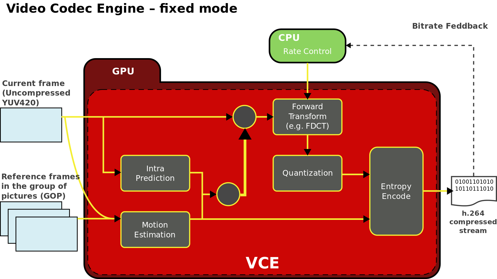

Kommt drauf an. Man kann grundsätzlich zwei Wege gehen:Colindo schrieb:Man korrigiere mich bitte
https://en.wikipedia.org/wiki/Video_Coding_Engine
Im Hybrid Mode hat man deutlich mehr Flexibilität bezüglich der Qualität, das muss aber die jeweilige Software implementieren (OpenCL) entgegen einem einfachen "Einhängen" der API (VCE).
Hierbei kann man eine höhere Performance bei besseren Qualitätssettings und gleichbleibender Kompressionsrate erreichen, aber auch hier ist man letztlich durch den VCE begrenzt. Das ganze skaliert also nicht zu 100% über die Shader. Und nimmt der Karte zusätzlich Performance im 3D Betrieb (Streaming bei Gaming).
Wenn es nur darum geht auf der GPU zu encoden ist das grundsätzlich die bessere Variante. Sie ist aber nur bedingt schneller, ungleich schwieriger zu implementieren und erst recht nicht doppelt so schnell auf einer Karte mit doppelt so vielen Shadern, da letztlich nach wie vor der VCE den Encode übernimmt. Und essen Geschwindigkeit ist eine Konstante.
Wie das bei den neueren (VCN) Karten abläuft, ist (mir) noch nicht genauer bekannt.

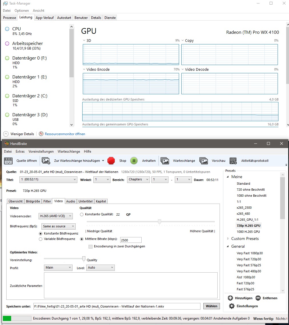

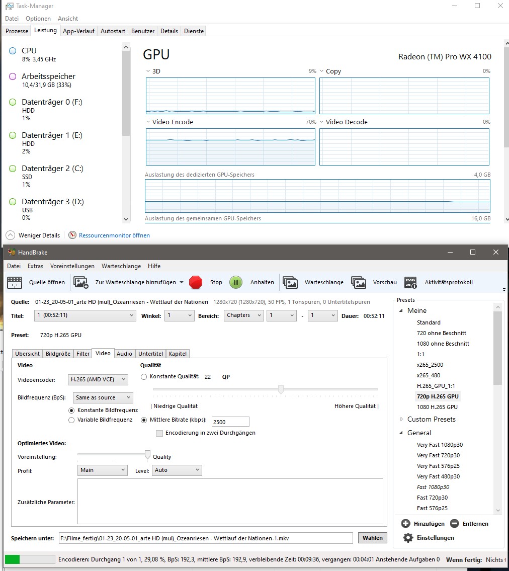

@Colindo
Hier ein Screenshot.
GPU arbeitet mit 70% (von mir nicht beeinflußbar, oft geht sie auch auf 100%), CPU langweilt sich bei 8%
H.265 AMD VCE
Nebenher laufen Browser, Mailer und Fotoprogramm (für Screenshot)
Ps. Ganz arbeitslose scheint die CPU nicht zu sein. Hab jetzt mal genau darauf geachtet. Beim Encoden läuft sie zwischen 5 und 8%, nach dem Encoding bei 1-3%
H.265 AMD VCE

Hier wird die Auslastung des VCE-Encoders gezeigt. Wenn sich die GPU-Auslastung (CUs) darüber abseits des Encodes nicht signifikant verändert, ist es der Fixed-Mode. Die CPU-Auslastung ist ja auch nahe Idle.Klassikfan schrieb:GPU arbeitet mit 70%
Klassikfan
Banned
- Aug. 2009
- 5.677
Das ist nur die Originalauflösung, die ich 1:1 übernehme. Hier arte HD von Satellit. Daher 720p.
