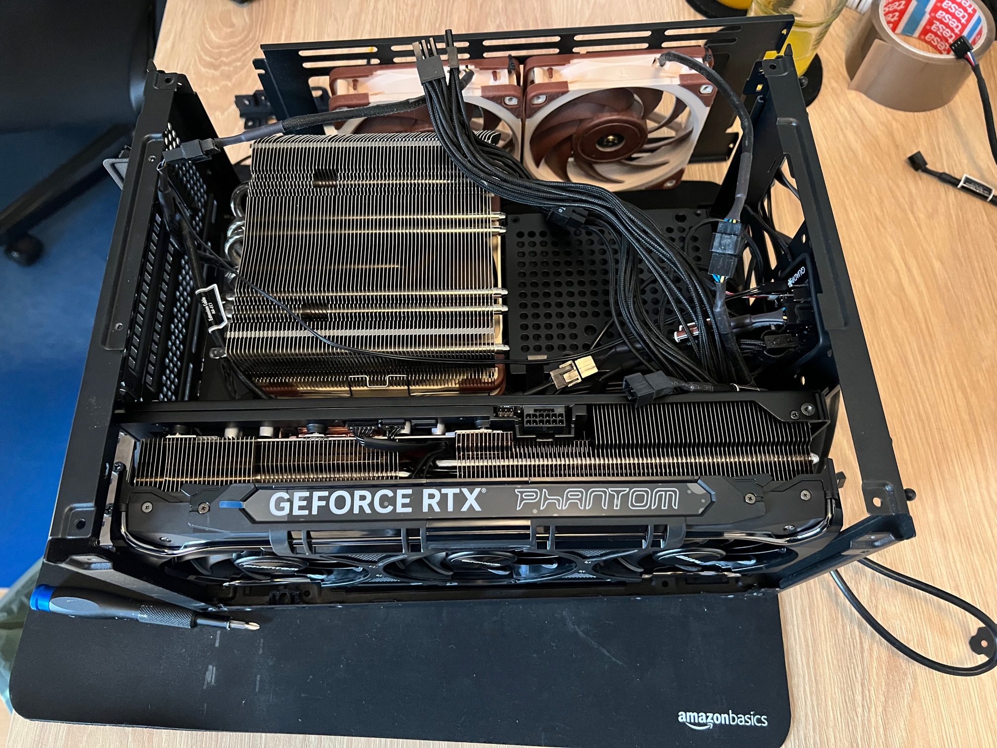

Oh man.... das ist ja gerade mal 18,5 cm breit :D
Du hast auch ne Gainward ? Und die geht da ernsthaft breitenmäßig rein ?
Ist aber nicht mehr viel Platz :D
