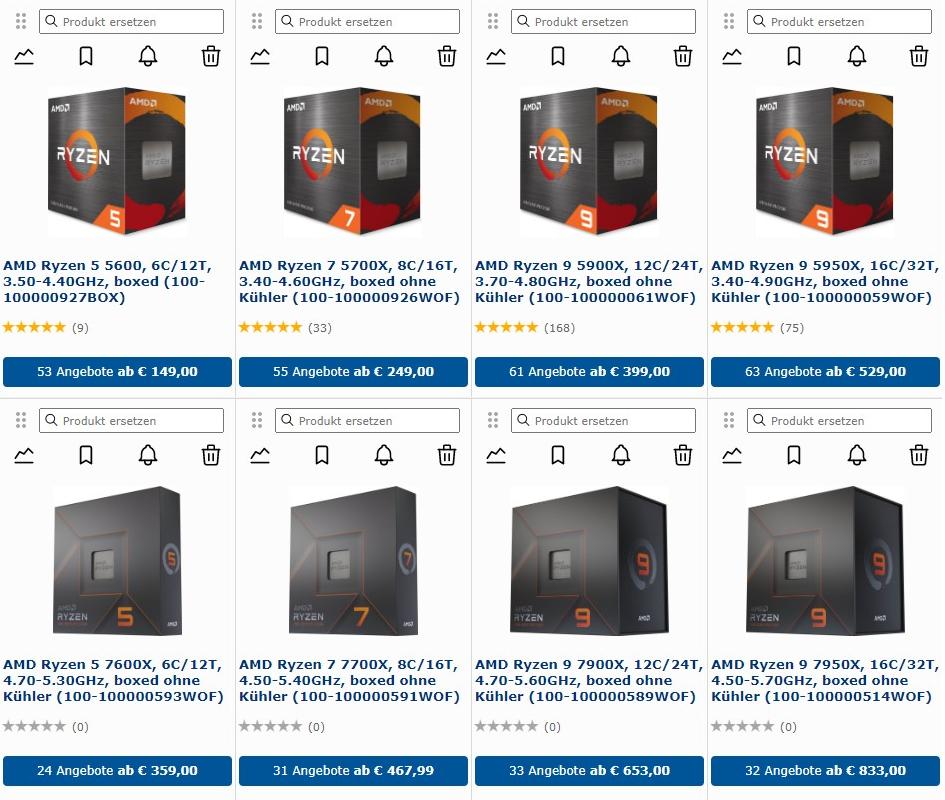

Eidgenosse schrieb:
1500 Euro fände ich ok für die 4090. Die 4080 dürfte gern wieder wie die 1080 700-800 Euro kosten und eine 4070 450-600 Euro.
Die Zeiten sind vorbei und Alles wird teurer. Schau mal hier und bei den AM5 Boards oder Ryzen 7000. :o
Meine RTX3080 kam damals 699€ und ich finde alle aktuellen Preise auch zu hoch aber so ist das jetzt eben.
OT: Tesla Model 3 vor 1 Jahr 41990€-9000€ Umweltbonus=32990€ aktuell 52490-7500€=44990€ also +12k.
Reaktionen: akuji13
