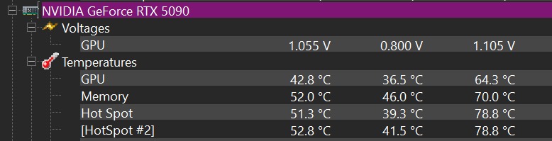

Hab das mal bei mir getestet mit HWMonitor der hier im Test ja höhere Werte als HWInfo liefert. Hab nach 20 Minuten Stresstest mit meiner MSI 5090 Suprim SOC einen maximalen Hotspot Wert von 78.8°C bei einer maximalen GPU Temperatur von 64.3°C.
