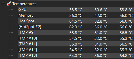

Würde sagen, alles im grünen Bereich, bei meiner Msi RTX 5080 Suprim
Furmark:

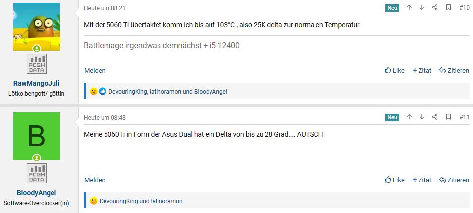

Hier mal eine Zusammenfassung aus PCGH & Hardwareluxx & Computerbase User werten.
RTX 5060ti 78C° GPU Core & 103C° hotspot
RTX 5060ti 77C° GPU Core & 104C° hotspot
RTX 5070ti 79C° GPU Core & 98C° hotspot
RTX 5080 78C° GPU Core & 105C° hotspot
RTX 5080 69C° GPU Core & 91C° hotspot
RTX 5080 71C° GPU Core & 86C° hotspot
RTX 5080 63C° GPU Core & 82C° hotspot
RTX 5080 48C° GPU Core & 63C° hotspot
RTX 5090 50C° GPU Core & 66C° hotspot
RTX 5090 68C° GPU Core & 78C° hotspot
RTX 5090 64C° GPU Core & 79C° hotspot
RTX 5090 77C° GPU Core & 90C° hotspot
Um so größer der Chip, um so besser lässt sich die Abwärme wohl los werden.
Ein User sagte:
"200W auf 181mm² wie bei meiner 5060Ti sind schwerer abzuführen als 600W auf einem 750mm² GB202."
