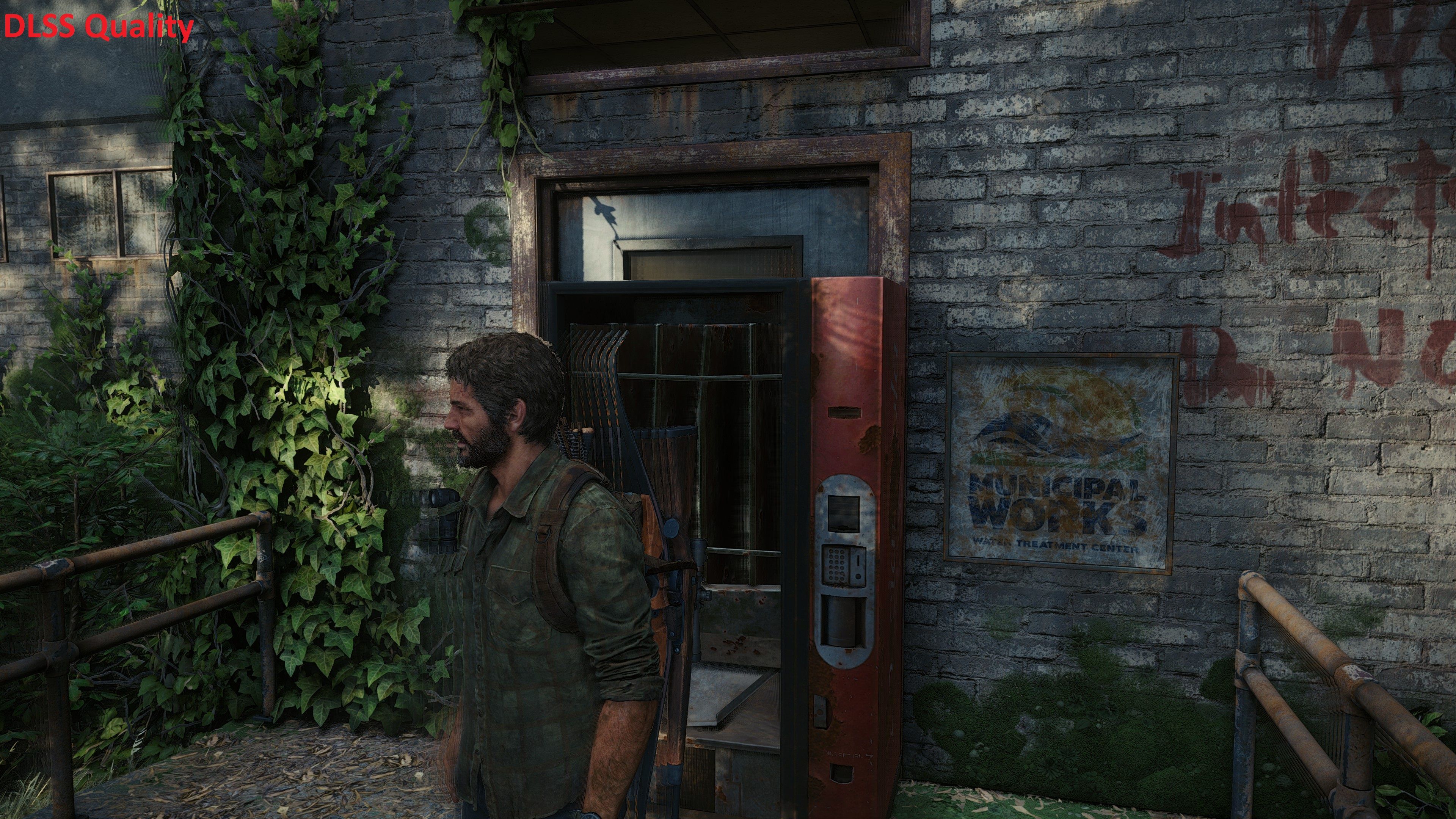

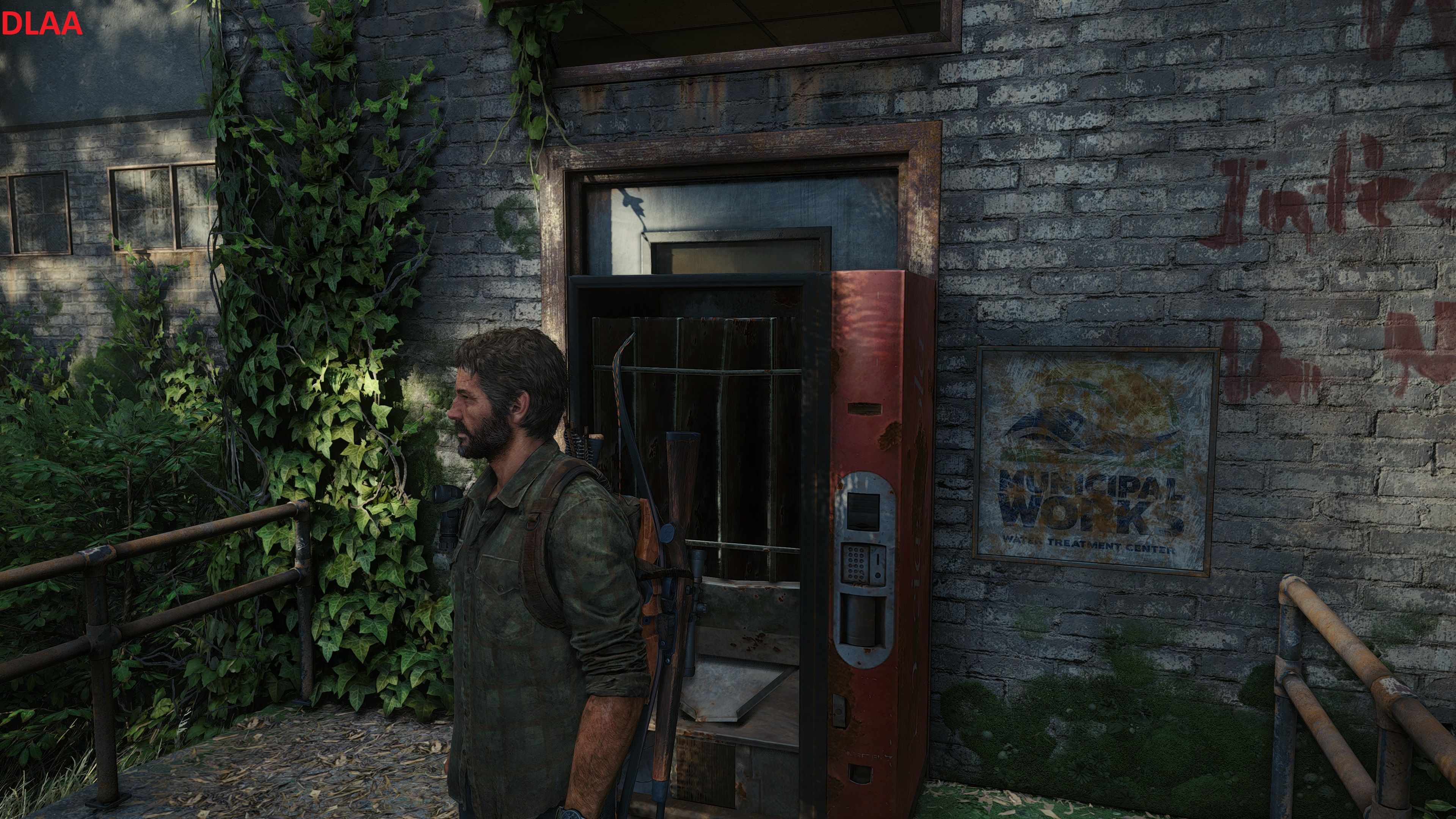

Capthowdy schrieb:
Beide Bilder wurden während einer schnellen Kameradrehung aufgenommen:
Anhang anzeigen 1573911Anhang anzeigen 1573912
Ich bin echt irritiert. DLAA sah bei mir wie DLSS aus. Möglicherweise muss man einmal das Spiel neustarten wenn man von DLSS auf DLAA wechselt. Hatte zuletzt mit der normalen Kantenglättung gespielt, weil ich regelmässig daneben geschossen habe. Wenn ich wieder an den PC komme, werde ich mir das nochmal anschauen. Generell verwende ich nämlich immer lieber DLAA.
Hm, also bei mir muss ich nicht neu starten, der Unterschied ist direkt sichtbar. :confused_alt:

Capthowdy schrieb:
Uff, dein Ernst? Schau dir Joel und den hinter ihm stehenden Automaten mal an, wie kann man das nicht sehen? Du musst das schon in voller Größe anschauen.
Oh Wow.
Ja, hab ich echt als Teil des gewollten Bilds gesehen. Ist ja wie ein Suchbild... :)
Ich bin ehrlich überrascht, dass DLAA diesen krassen Fehler nicht auch erzeugt. Der Fehler ist hier klar eine fehlende Vektorisierung des Spiels.
Hast Du mal versucht, die DLSS DLL gegen eine neuere Version zu tauschen? Am einfachsten geht das mit del DLSS Swapper, wenn Du es nicht manuell machen willst.
Reaktionen: Capthowdy
