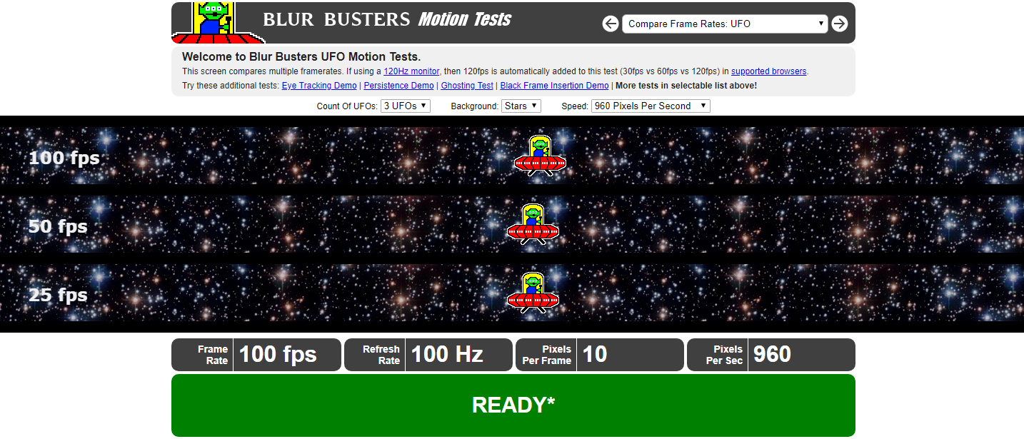

Jau :). Da ein Unterschied zwischen 60/85/100 Hz deutlich sichtbar ist, bin ich mir sehr sicher, dass das Panel auch 100Hz ausgibt. Kenne 100Hz auch von anderen Monitoren und es sieht identisch aus.
