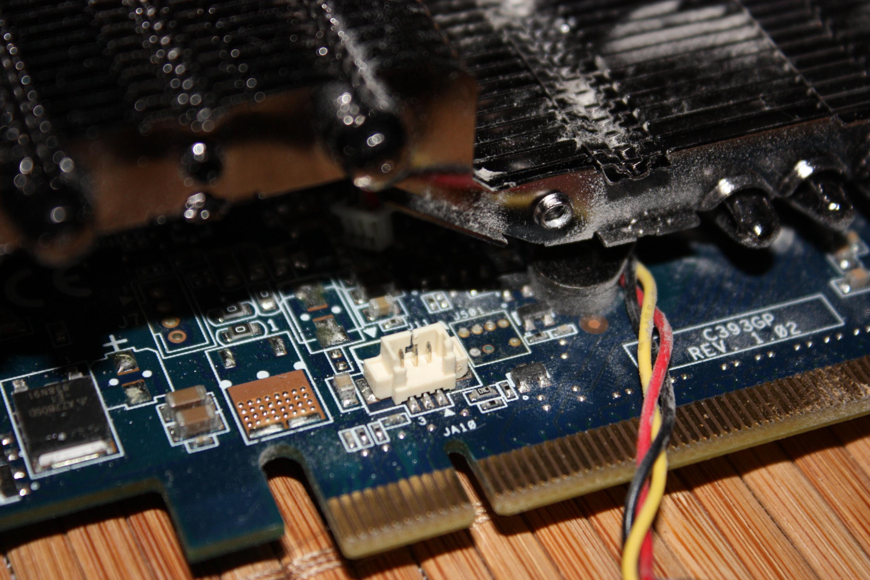

Ich habe so ein schon bekanntes Problem mit Grafikkarte NVidia Asus GTS 250: der Lüfter ist einfach viel zu laut und sogar ohne das man an zocken ist oder mit Photoshop arbeitet.
Schon eine Idee habe ich ausprobiert: es wurde ein Adapter 3-pin klein 3-pin groß hergestellt und Lüfter Sharkoon Power (4000U/min) verwendet (). Der nahm sogar Steuersignal von Grafikkarte Anschluss (3-pin klein) auf aber viel zu laut gewesen (sogar nicht auf maximalen Touren), kühlt das Ding natürlich super!
Ich habe zwei 120-er Silent Eagle von dasselbe Firma als Gehäuselüfter einbauen lassen und die hört man nicht!

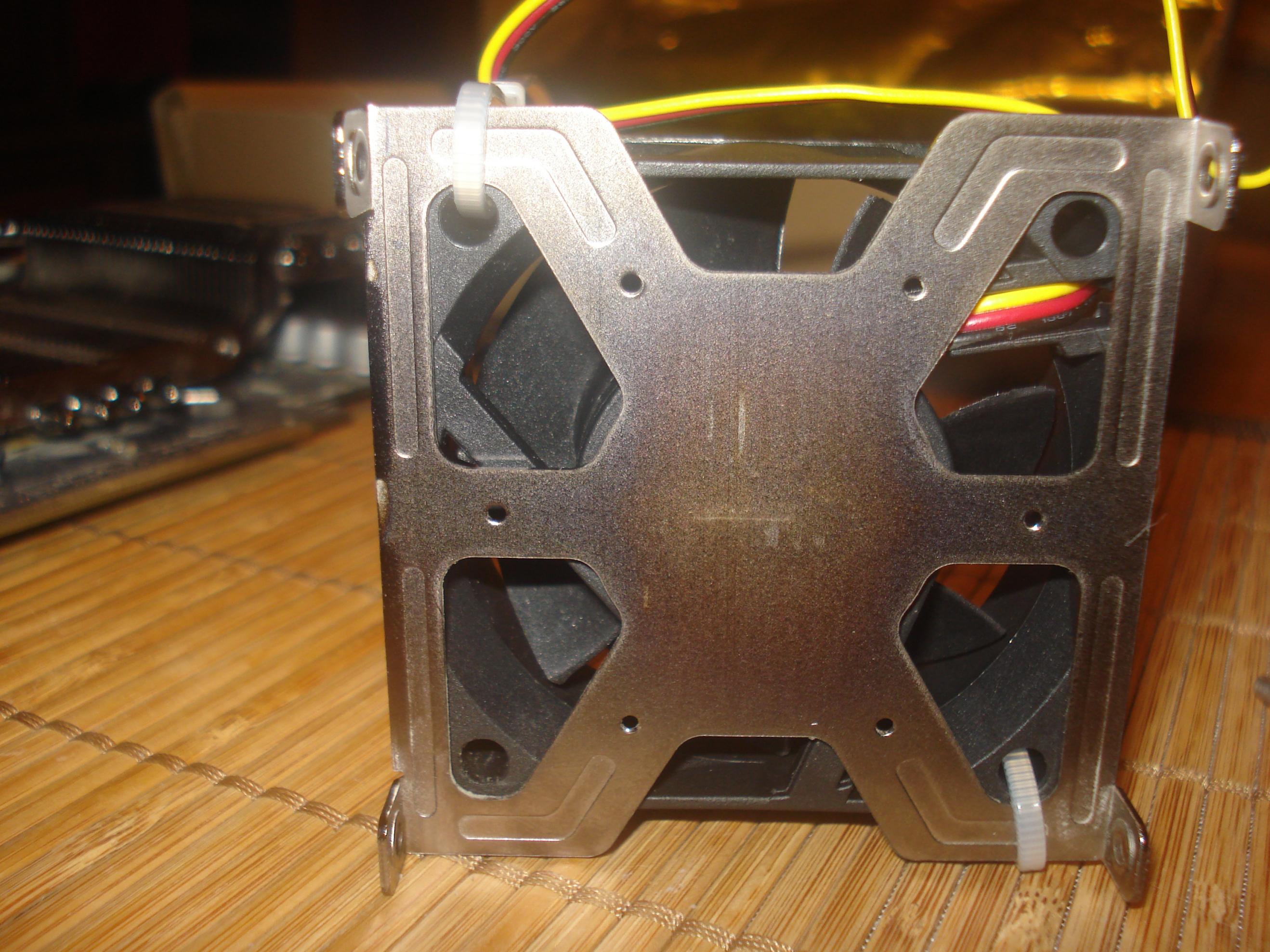

Das ist Sharkoon Power Lüfter mit originallen Halterung von Asus:
Den Anschluss (3-pin klein) meine ich:

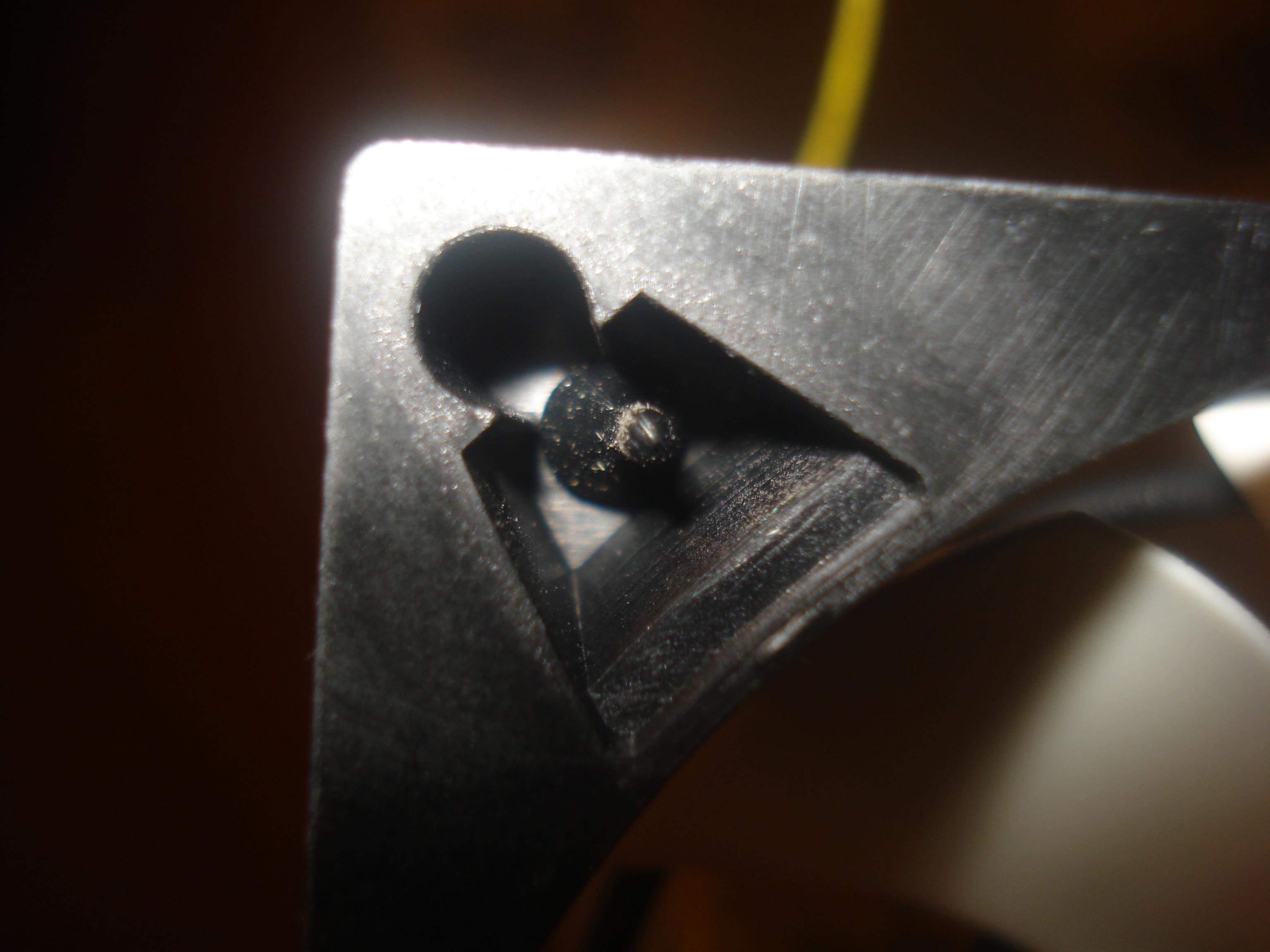

So, der Teil ist angekommen passt aber zuerst an der Kühlkörper nicht :(
Das ist die Rückseite davon, wo mussen normaleweise die Ecken einrasten, Ramen bei CPU-Lüfter (auch Arctic) sieht anders aus

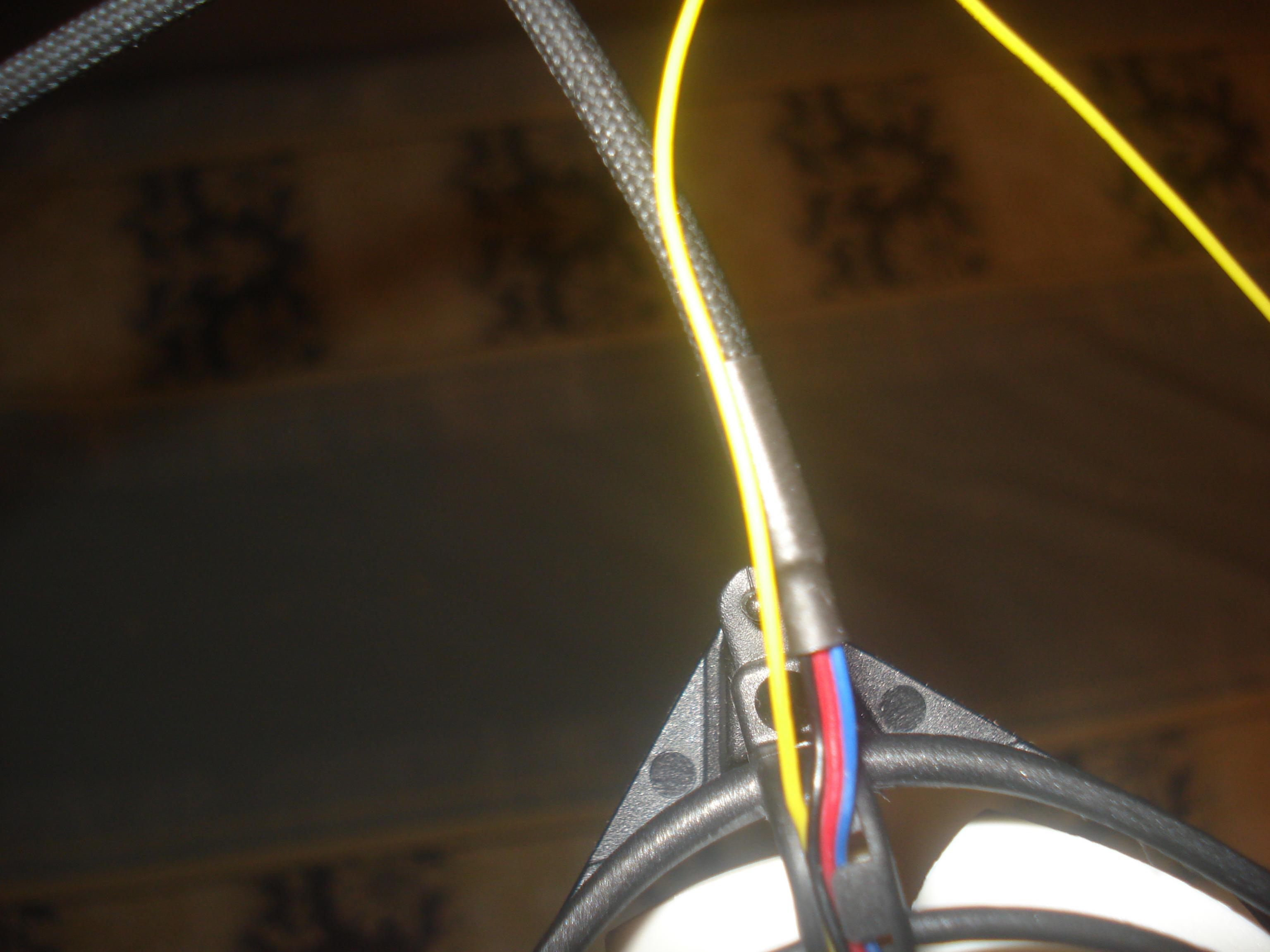

Die gelbe Leitung hängt mit 3-pol Anschluss einzeln.
Ist es für den Fall wenn Lüfter ins Gehäuse installiert wird?
3-Pol Anschluss von Grafikkarte passt aber zu 4-Pol des Lüfters.
