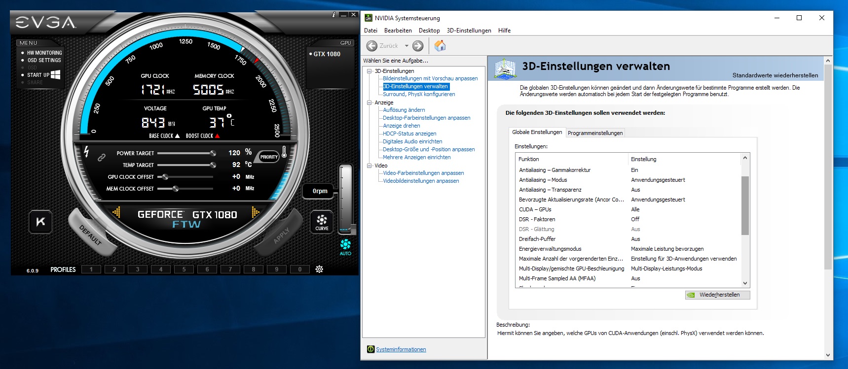

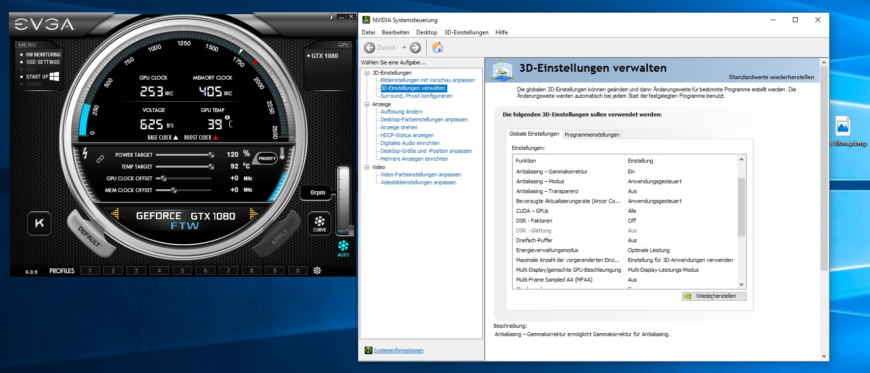

Hier, bitte, zwei Screens, gleiche Situation. Einmal eben ungezügelt, einmal mit der von Nvidia neu eingeführten Funktion. Die GPu-Auslastung beträgt in beiden Fälllen aber 0%. Starte ich jetzt z.B. nur Battle.net, taktet die GPU direkt hoch, wenn ich nicht Optimale Leistung verwende. Und sie bleibt da auch.

Wie man sieht, wird auch explizit der Idle-Zustand erwähnt, nicht der Last-Zustand. Nur weil da oben 3D-Anwendungen steht, heißt das nicht, dass alle Funktionen nur im 3D-Modus greifen.

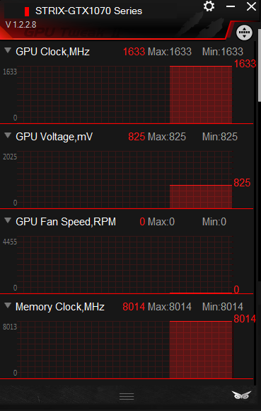

Ok ich korrigiere, nach einem Neustart taktet die gpu wieder auf genau 1633 und bleibt dort
Hier nochmal schön zu erkennen.
Die werte direkt nach dem Start
