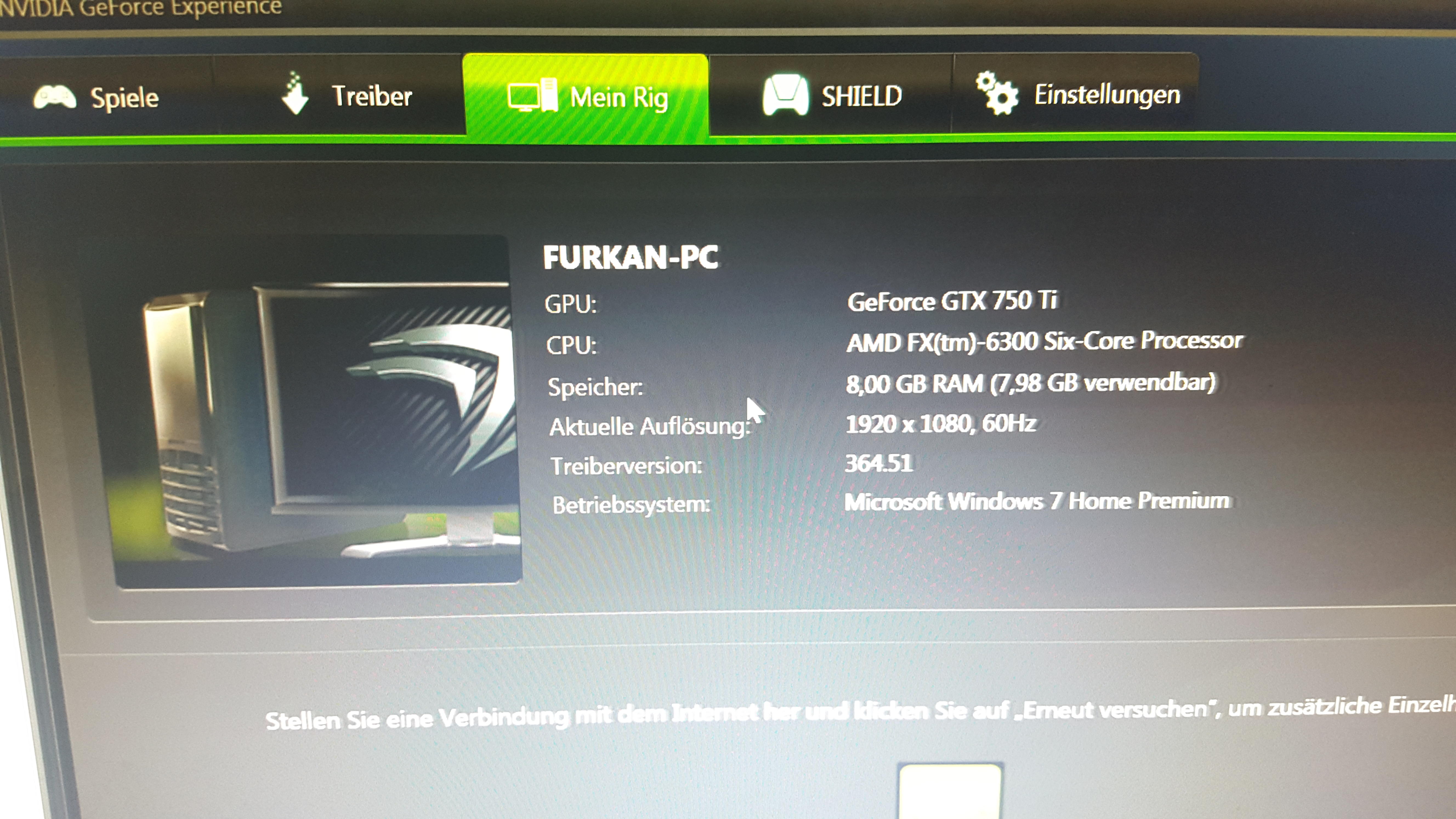

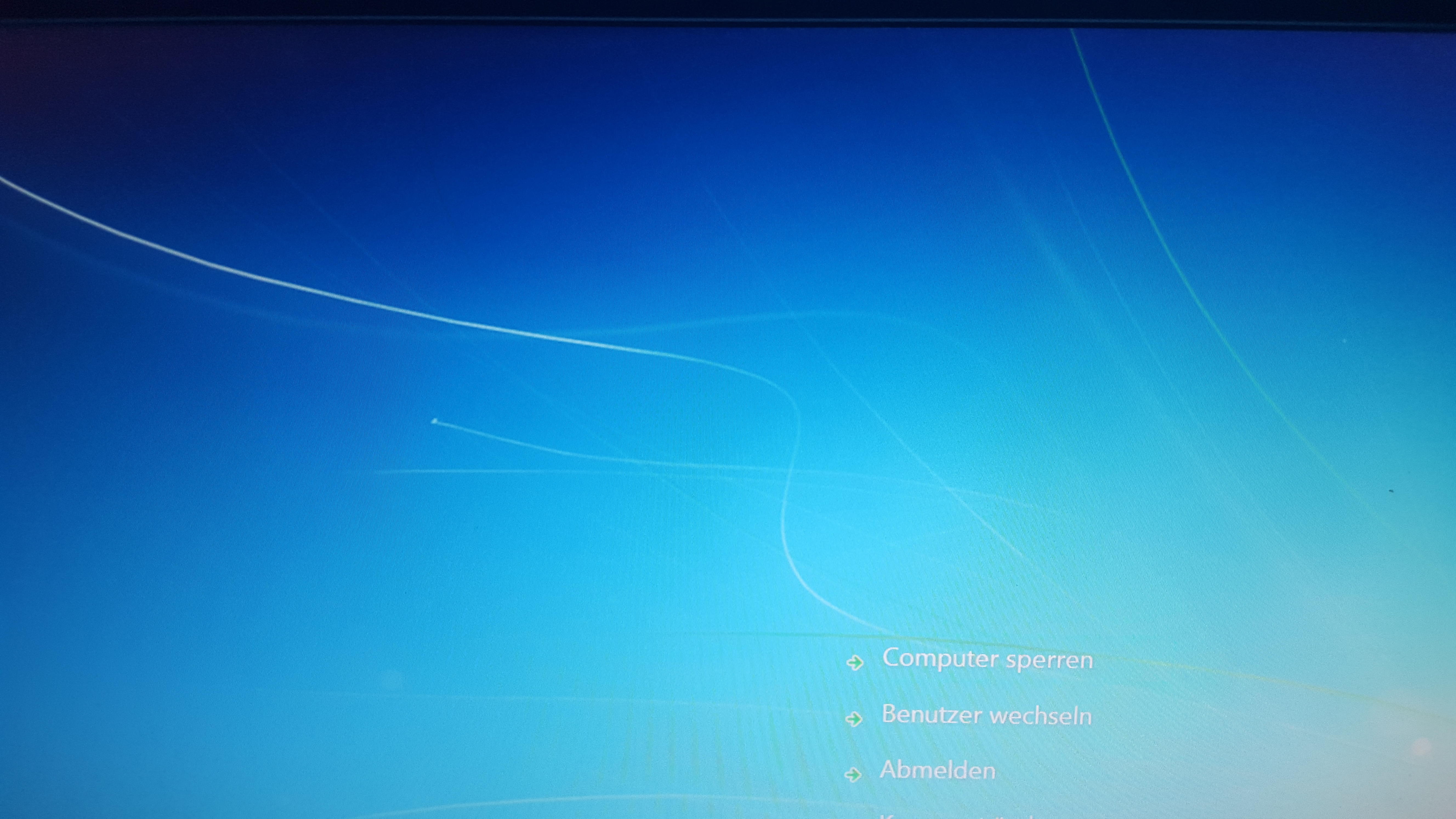

Erstmal Guten Tag , ich bin neu im Forum und bin auch sehr froh einen Forum gefunden zu haben , der noch aktiv dabei ist .
Ich hab mir den Rechner von meinem Bruder ausgeliehen und es formatiert .(Er sagt die Bildschärfe war nicht so .)
Ich hab nun die aktuellen Treiber usw . gedownloadet .. beim Leistungstool auf optimale Darstellung usw eingestellt ..
Doch kriege mein PC irgendwie nicht auf FULL HD . Monitor: (https://www.asus.com/de/Monitors/VS228NE/)
Ich habe immer weiße Schatten bei den Icons Bilder usw da .Und das Bild ist relativ unscharf vorallem an dunkelen Stellen , Farben sind an einigen Stellen auch sehr grell . Habe alles mögliche versucht im Internet verrückt rum geguckt aber nichts gefunden . Benutze VGA , hab es heute mit meinem mini HDMI Kabel an dem Monitor eines Kollegen getestet , da meiner keinen HDMI anschluss hat , es hat sich verbessert , bzw die "weißen Schatten" waren weg , trotzdem waren die Icons relativ unscharf als auf dem Desktop scharf , da ich es groß eingestellt habe aber wenn ich z.B Spotify geöffnet habe war das Icon in der Anwendung wieder unscharf. Habe ein Paar Bilder Hochgeladen , damit man es besser erkennen kann . Ich hoffe jemand kann mir helfen . Vorallem LadeKreise etc sind sehr unscharf . Am besten erkennt man es , wenn man den Task Manager öffnen will der Hintergrund ist sehr unscharf aufjedenfall nicht HD.

Die Linien im Hintergrund sind sehr unscharf ...ist auf meinem Laptop nicht so.

Welche Auflösung ist denn momentan eingestellt ?
ClearType aktiviert ?
1920 x 1080 und ClearType ist aktiviert ohen geht es gar nicht mehr klar .

So hab mir DVI - D gekauft und muss sagen , es hat sich minimal verbessert also die "weißen Schatten" von dem ich gesprochen habe , aber die Farben und die Schärfe sind immer noch nicht perfekt... man merkt es besonders auch wenn windows startet und das Windwos Zeichen kommt es ist aufjedenfall nicht hd
