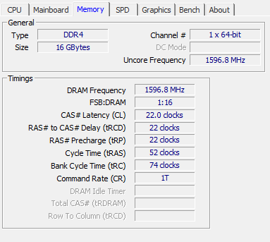

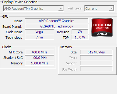

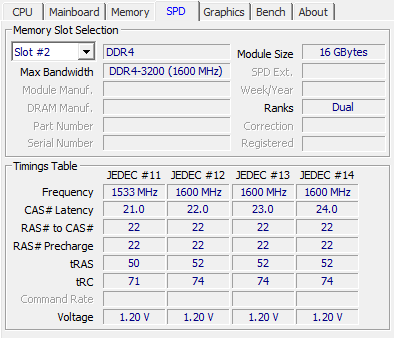

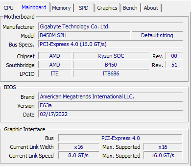

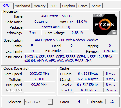

Die iGPU dürfte in der Tat schneller sein, als die uralte 750 Ti mit ihren mageren 2 GB RAM:

Die wahrscheinlich größte Bremse für das System, die ich bei den Screenshots sehe, ist der Arbeitsspeicher.
Der verbaute Riegel taktet zwar mit 3200 MHz recht hoch, die Timings sind aber nicht berauschend, wahrscheinlich kann die Hardware nicht mehr. Dass der Riegel alleine im Single-Channel-Modus arbeiten muss, bremst das System im Bereich CPU und Grafik weiter aus.
Die Hardware geht für einen Office-, Internet- und Multimedia-PC vollkommen in Ordnung, ist aber, je nach Spiel, überfordert.
Ist halt JEDEC 1600 MHz mit 1,2 V und entsprechenden Timings ;).
Die Bestückung mit einem 16 GB Riegel ist allerdings wirklich suboptimal.
Wollte ich auch gerade schreiben. Jedec Konformer Standard RAM.
Zwar 3200MHz, aber miese Timings, sodass sie mit den vorgeschriebenen(Jedec) 1.2V laufen.

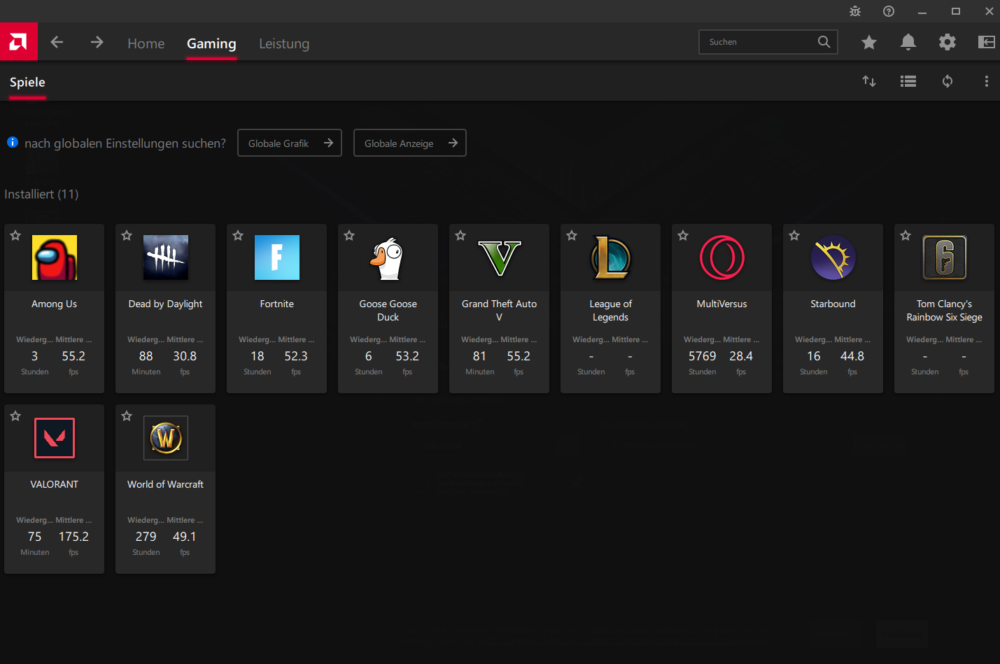

das wären dann mal die spiele mit fps

ne APU nur mit einem RAM-riegel zu betreiben kann man schon als mutwillige sabotage bezeichnen. wie schon geschrieben wurde nen zweiten 16GB-riegel mit 3200 CL22 dazustecken, welcher ist im grunde egal.
wenn du den komplett ersetzen willst 3200 CL16; z.b. RipJaws V. solltest davon aber kein anderes gamingerlebnis erwarten als mit dem 3200 CL22, davon ausgehend dass beide im dualchannel laufen.
