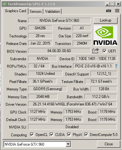

Was sagt GPU-Z zu der Graka?
BastianDeLarge schrieb:
Wird DisplayPort sein.
Hier ein Screenshot. Laut GPU-Z ist es auch eine GTX 960.
Okay, wäre das wenigstens mal geklärt.
Ist dir aufgefallen das du aber die 2GB Variante hast und nicht 4GB?
Und zu den Fehlern, hast du das Sytem mal neu aufgesetzt ? Bei sowas kann man sich erfolglos Tot suchen.
Habe ich gerade in GPU-Z gesehen, und ich hab sie auch gekauft mit dem wissen das es eine 2GB ist. Bin nur vorhin wohl etwas durcheinander gekommen weil ich in DxDiag die informationen wegen CPU etc rausgesucht habe, und dort "Gesammtspeicher ca.: 4008MB" steht, ja. Sorry für die ungenauigkeit meinerseits, ich bin nicht der größte "PC-Mensch", das hier ist auch mein erster "richtiger" PC soweit, alles andere waren meist Laptops bis jetzt.
