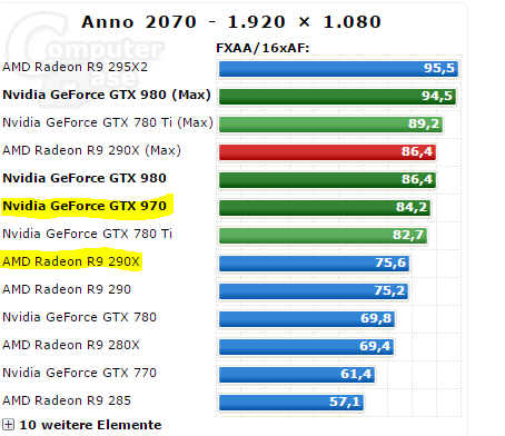

ampre schrieb:
Damit hast du dich gerade selbst disqualifiziert. Die R9 290x ist bei 1080p in dem von dir verlinktem Test keine 10% langsamer sondern nur -3%.
Bitte nicht wieder die Übertaktete Version :(
Aber ist gut, AMD ist das beste, und sowieso bei allen Spielen wesentlich schneller, und ich habe meine Ruhe.
Deal? :freak:
Und das heilige Mantle fällt eh meist nur bei schwachen CPU's auf, also erwarte dir da nicht zuviel ;)
Die Custom Designs die du bekommst sind fast alle auf Level der 290x max.
Die Max Version war nur damals da weil,der Referenzkühler von Amd totaler Müll war. Nur wer sich traute Tat seiner Grafikkarte 95c an. benutzt du jetzt den Referenzkühler gegen mich?
Was glaubst du warum computerbase die 290x max rot markiert hat und den Rest blau?
Weil die blauen Karten nicht von AMD hergestellt werden? :evillol:
