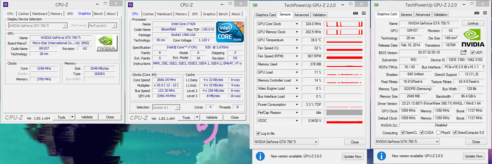

Date , GPU Core Clock [MHz] , GPU Memory Clock [MHz] , GPU Temperature [°C] , Fan Speed (%) [%] , Fan Speed (RPM) [RPM] , Memory Used [MB] , GPU Load [%] , Memory Controller Load [%] , Video Engine Load [%] , Bus Interface Load [%] , Power Consumption [% TDP] , PerfCap Reason [] , VDDC [V] ,
2018-01-21 12:38:28 , 147.3 , 202.5 , 38.0 , 32 , 899 , 366 , 31 , 27 , 0 , 1 , 4.4 , 16 , 0.9430 ,
2018-01-21 12:38:29 , 147.3 , 202.5 , 37.0 , 32 , 900 , 366 , 10 , 11 , 0 , 0 , 4.0 , 16 , 0.9430 ,
Hier ist noch ein LOG von Gpu-Z
Hier sind noch ein paar dinge...
Die Vcore ist wieder im normalen Bereich. Ist ja auch klar, ohne Programm wird sie wieder direkt vom VBIOS genommen. Wenn die Karte jetzt ohne Probleme weiter läuft, dann ist nichts passiert. Sollten jetzt jedoch weiterhin Probleme sein, dann hat sie einen Schaden erlitten.
