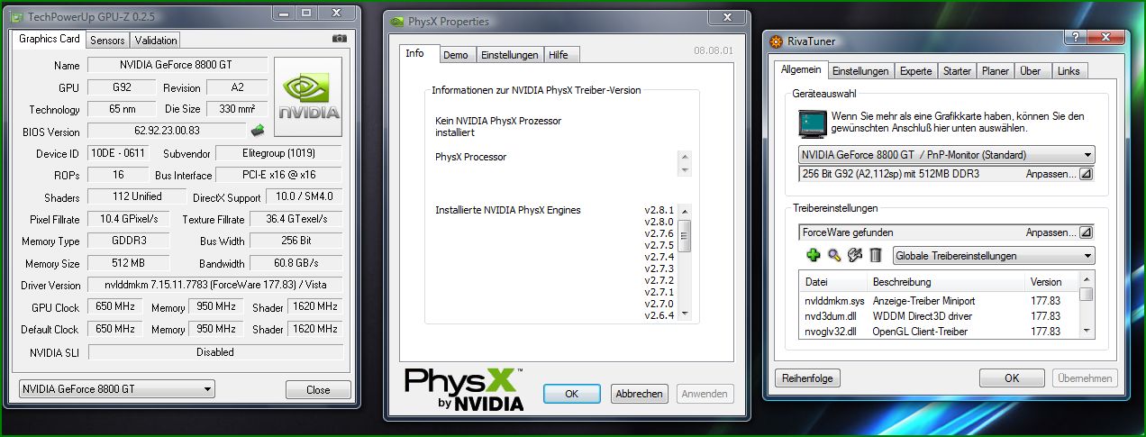

Also ich hab mit meiner 8800 GT Elitegroup schon den 177.79 Beta mit dem 8.07.18 versucht und eben den 177.83 mit dem 8.08.01.
Leider wird mir unter "Start-> Programme->....-> Nvidia PhysX Properties" unter dem Punkt "Info" gesagt ,dass "Kein Nvidia PhysX Prozessor installiert" ist. Siehe Screenshot.
Hat jemand eine Ahnung woran das liegen könnte??
MfG

musst mal unter einstellungen bei der PhysX kucken wen da Geforce PhysX ein Punkt gesetzt ist hast du PhysX.
Denn wo du meinst vorne bei Info ist nur für Ageia PhysX Karten.

Jopp, sieht bei mir genauso aus ;) Wie der Kollege schon sagt reicht es wenn unterm Tab "Einstellungen" der Punkt "GeForce PhysX" verfügbar und angewählt ist.
Kannst dir mal das Particle Fluid Demo von NVidia ziehen. Ist nicht besonders groß und man kann direkt feststellen obs funktioniert oder nicht :)

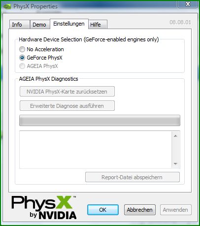

@ frank-drenkow & LKennedy:
Danke, dann funzt es bei mir auch.
