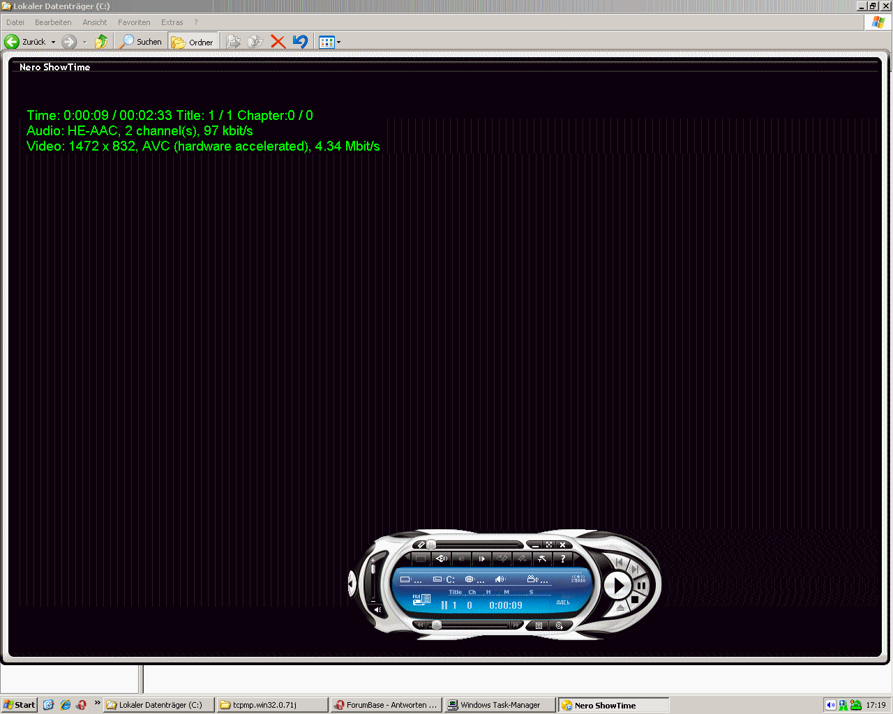

Und nun wird es Interessant, hier: http://trailer.nerodigital.com/enu/The_Greatest_Game_Ever_Played.html sind ja einmal die ASP Version und einmal die AVC Version. Habe jetzt mal die ASP Version geladen, und bei dieser steht im OSD tatsächlich "(Hardware Acceleration)". Kleiner nebeneffekt ist allerdings: Kein Bild sondern nur ein Grauer Bildschirm :) Siehe Anhang.
Bei der AVC Version habe ich ein Bild (*ruckel*:D), aber es steht NICHTS von "(Hardware Acceleration)" im OSD. Siehe Anhang.
Hast du in deinem Test die ASP oder die AVC Version genommen Alphamoose ?
*Edit* Ich sehe gerade auf dem Screenshot der ASP Version das das Graue Bild nicht zu erkennen ist, sehen beide gleich aus. Normal sollte bei ASP.gif Grau und bei AVC.gif der Film zu sehen sein.

Hm, probiers doch mal mit dem neuesten 84.21...
Ansonsten: hast du den Nvidia PureVideo-Decoder installiert? Möglicherweise wird der tatsächlich benötigt um die Purevideo-Funktionen im Treiber zu aktiviern (was mich aber sehr wundern würde...)
Gerade 84.21 Installiert, war mir so sicher ich hätte mit 84.12 den neusten gehabt :)
Jo und den PureVideo-Dekoder habe ich auch Installiert.
Leider keine Änderungen. Immernoch Graues Bild mit ASP und keine Hardware Beschleunigung mit AVC Version.

Hast du für deinen Test die AVC Version genommen und bist dir sicher das dort (hardware accelerated) im OSD Stand ? Bzw. wenn nicht sicher könntest du das nochmal gegenchecken ?
Wie ich das gesehen habe haben wir ja beide die gleichen Grafikkarten.
Hm, das mit gegenchecken is so ne Sache, mein Nero Showtime stürzt seit einiger Zeit komplett ab, egal was ich abspielen will :)
Aber ich bin mir 100%ig sicher, dass dort "hardware accelerated" stand (ohne wäre ich ja auch kaum auf die Testergebnisse gekommen)
ASP müsste eigentlich funktionieren, wenn du die HW-Beschleunigung in den Optionen deaktivierst. Anscheinend versucht Showtime sonst, die Beschleunigung auf ASP anzuwenden, was natürlich nicht funktioniert, weil von Purevideo nicht untersützt...
Warum AVC-Beschl. nicht funktioniert kann ich dir nicht sagen, scheinbar ist das stark systemabhängig, bei einigen funktioniert es, bei einigen nicht...
Edit: Nach Neuinstallation läuft nun Showtime wieder, und es steht immer noch hardware accelerated da :)
