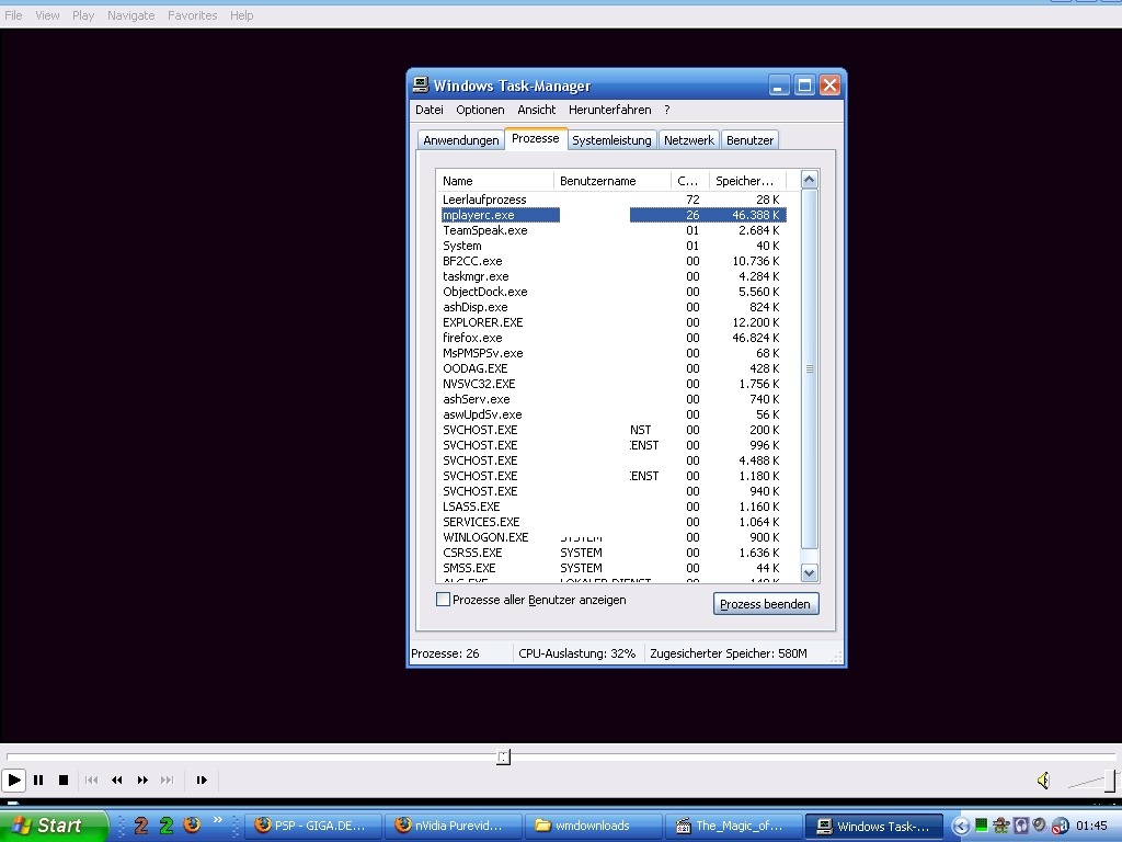

Hab mal ne Frage.
Wenn ich h.264 Videos von Quicktime oder Windows abspiele hab ich nur 20% CPU- Auslastung und alles läuft flüssig.Ich hab den Decoder nicht installiert und die neuste FW.
Getestet mit Media Player Classic, Winamp und bei Nero STime bekomm ich kein Bild.

@Macrotron,
kannst du da mal nen Screenshot von machen? Irgendwie glaub ich dir das nicht :)
Und wo ist die Frage die du ankündigst? :)

@Alphamoose,
na die Frage war: Warum hab ich sowenig CPU Auslastung. ;)
Ich kann nen Screen uploaden, füge ich dann hier ein.
Hm irgendwie übernimmt er das Bild vom Video nicht.:freak:

@Macrotron: sicher, dass das ein H.264-kodiertes Video ist und kein MPEG2?

Ah ok ich hab ja ein 1080p Video von Microsoft getestet und ich hab mal geguckt das lag in .wmv vor.
Jetzt hab ich es mit dem Batman Begins Trailer getestet da habe ich 60-70% CPU Auslastung.
Für was gibt es dann überhaupt die h.264 konvertierten Videos die haben die gleiche Quali wie das .wmv Video verursachen aber sehr hohe CPU Auslastung.:rolleyes:
