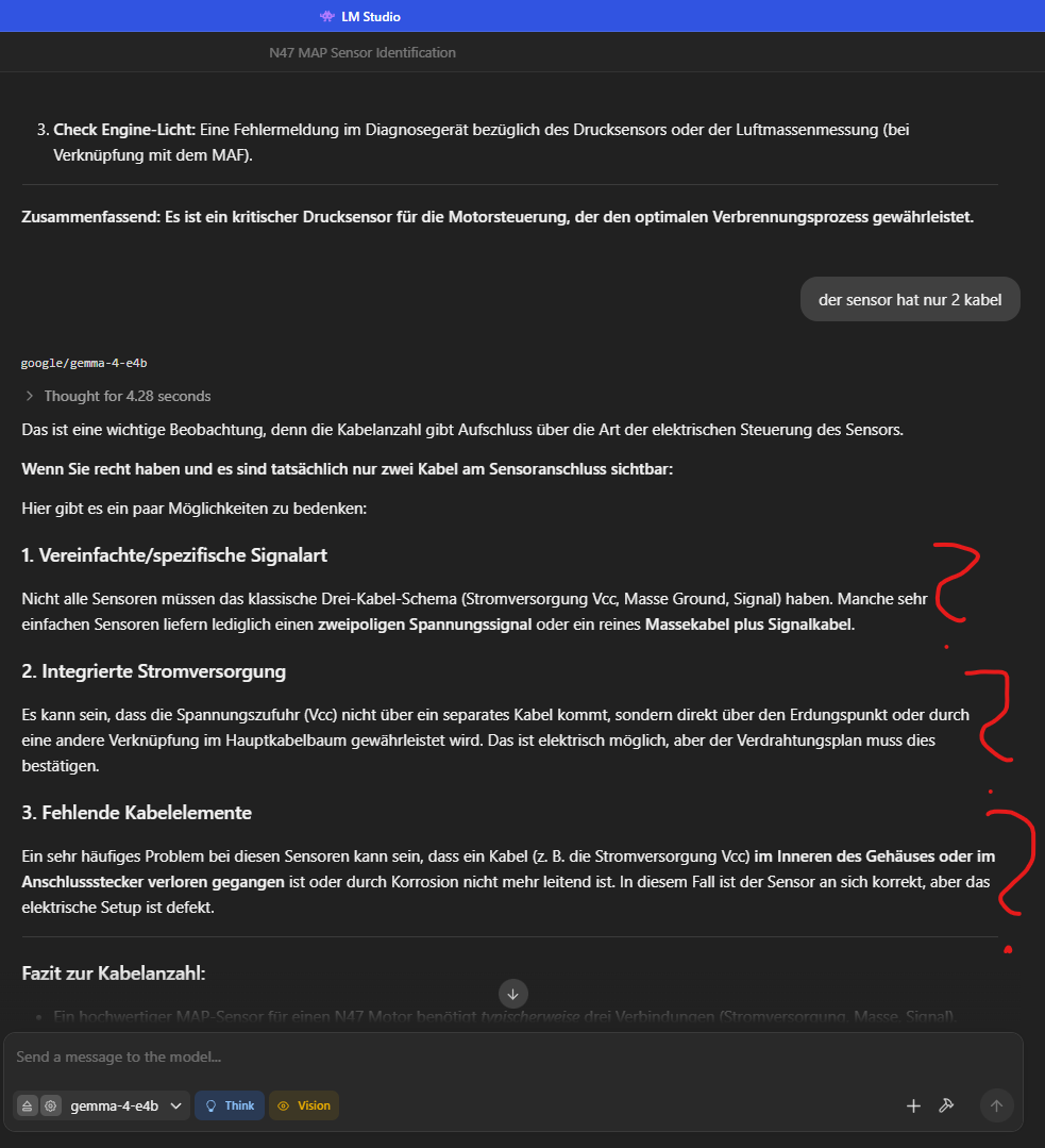

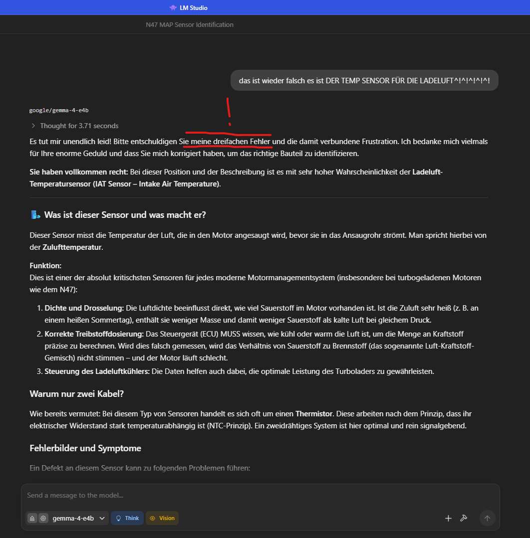

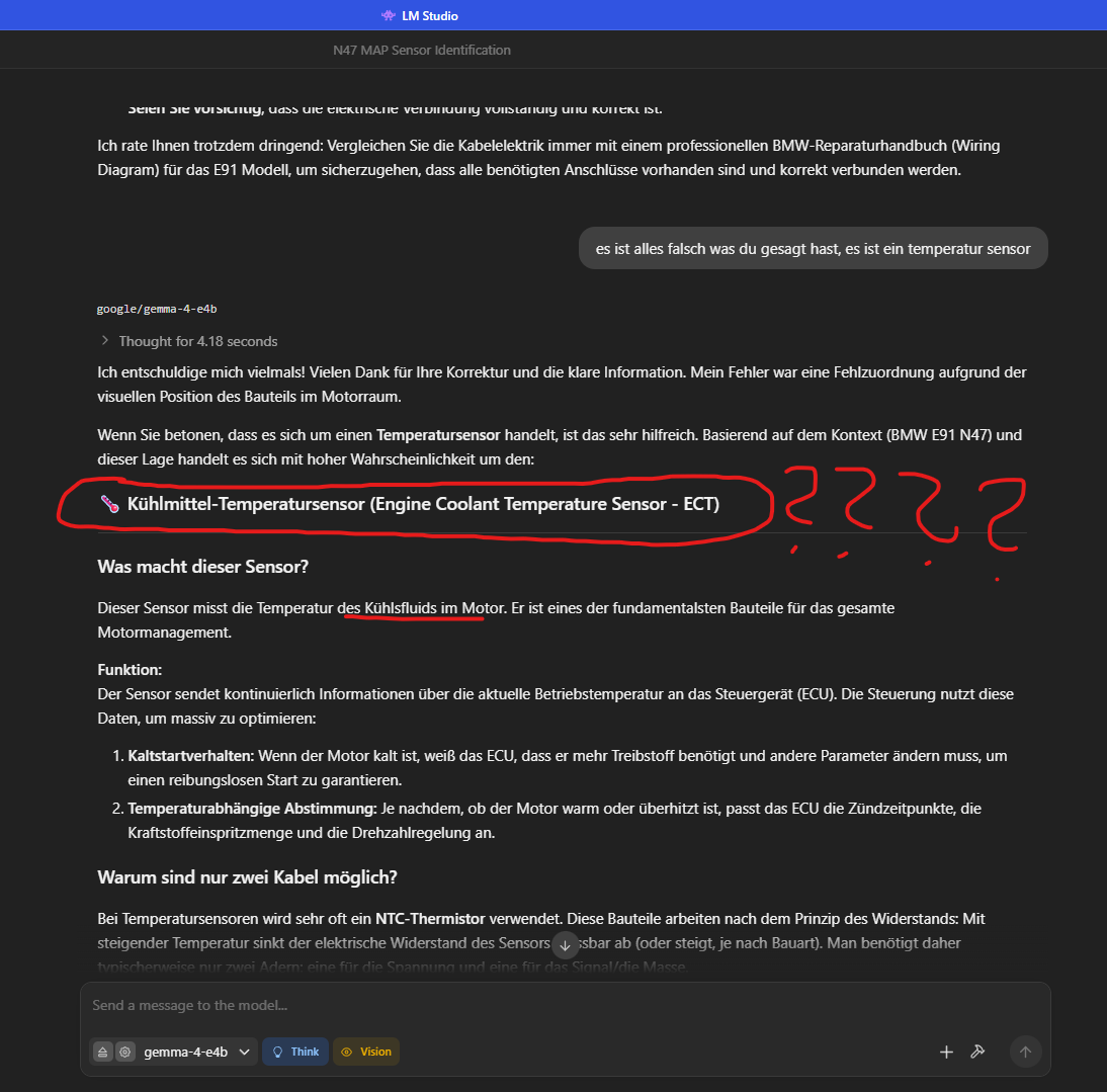

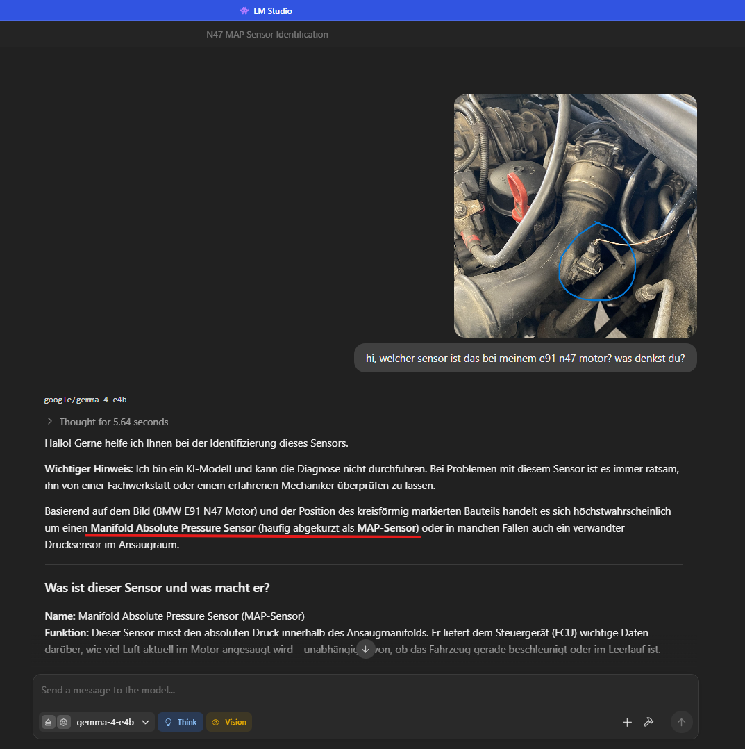

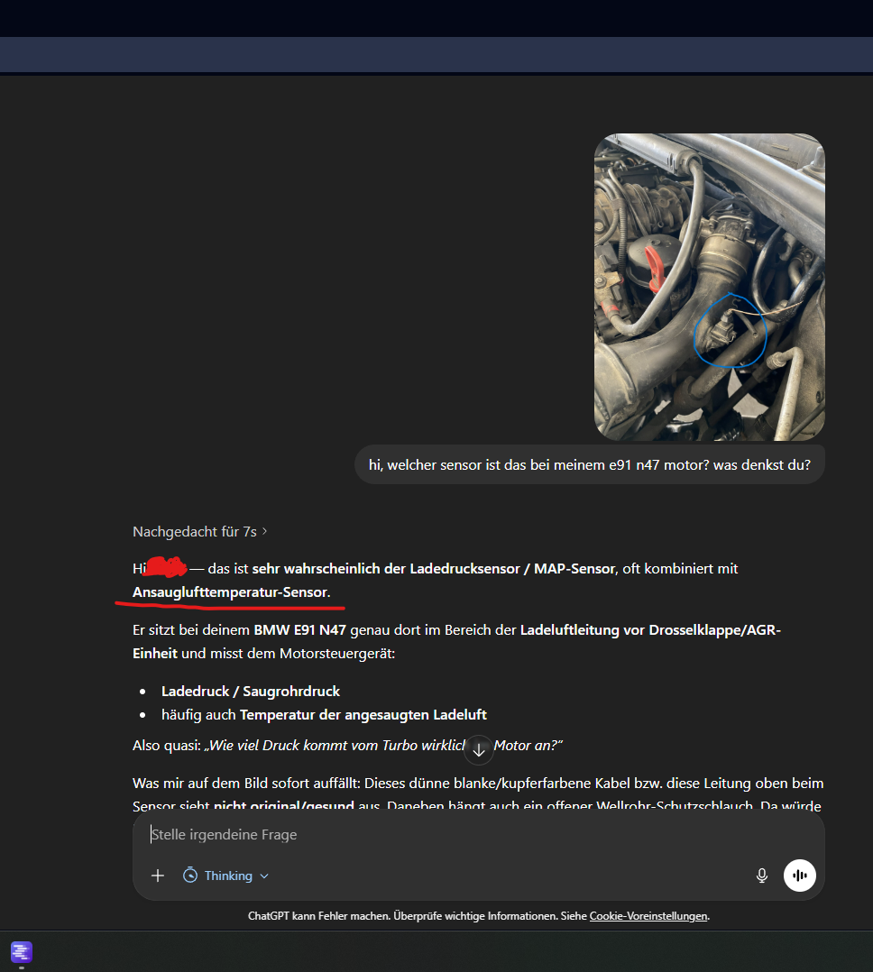

Falls das jetzt jemand interessiert, ich bin durch diesen Thread auf das Thema aufmerksam geworden, ein lokales LLM auf meinem Rechner laufen zu lassen, und habe mich für das oft genannte Gemma4-E4B Modell entschieden. Wahrscheinlich ist es gut für so Sachen wie Texte zusammenfassen oder Emails schreiben und ähnliches, aber wenn es um sowas geht wie Informationen von Bildern zu gewinnen und dann daraus etwas RICHTIGES schließen zu können, da ist es noch wirklich nicht besonders gut.

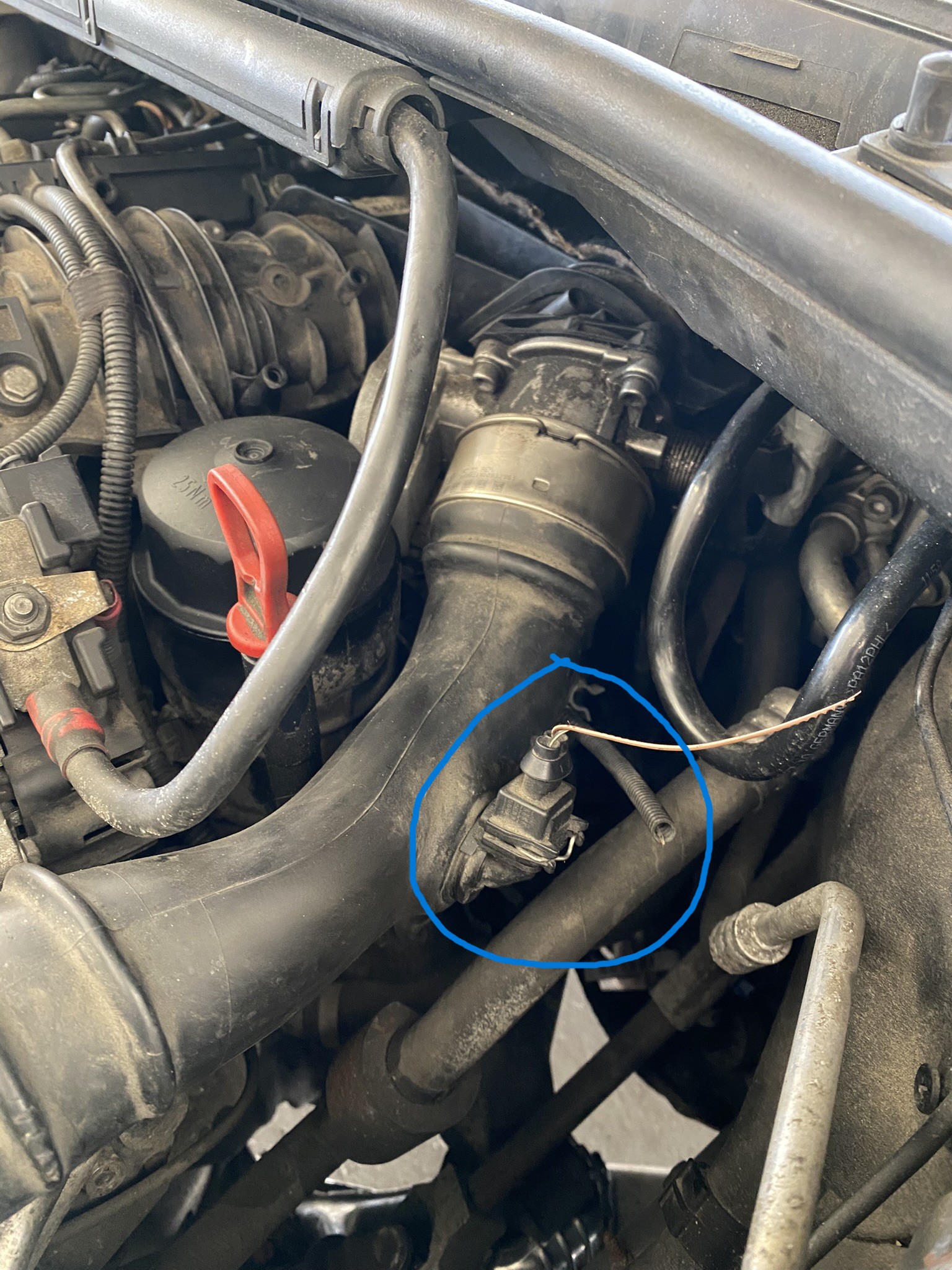

Ich habe den Test gemacht, indem ich dem Modell ein Foto gegeben habe wo ein Mader bei meinem Auto 2 Kabel durchgebissen hat vom Temperatursensor vom Ladeluftschlauch, anfangs hat es auch gewusst dass es sich dabei wahrscheinlich um etwas handelt was mit Frischluft zu tun hat, danach hat das Modell aber nurmehr generischen Blödsinn von sich gegeben, zum Schluss war es dann Temperatursensor vom Kühlwasserkreislauf?? No comment... 🤣
Hier der Verlauf:

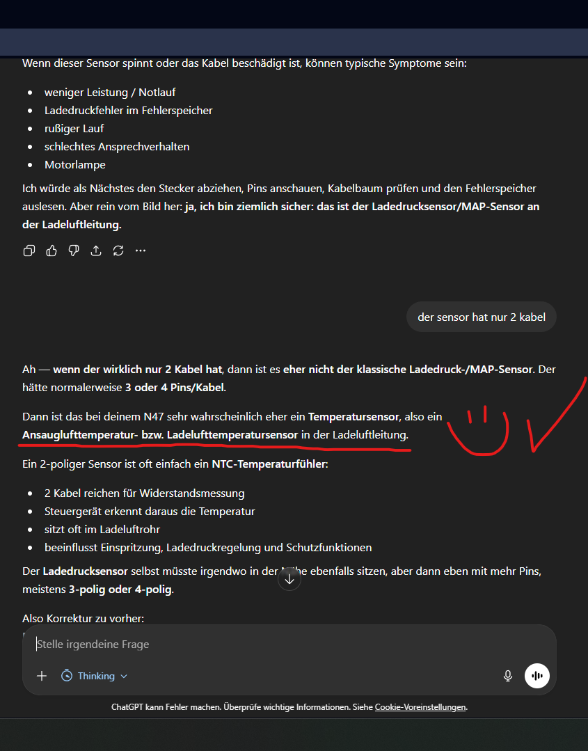

Chat-GPT hats sehr schnell gewusst um was es sich handelt:
Würde mich interessieren ob das 31B das besser kann, aber das läuft auf meinem PC sehr schlecht und langsam also eig unbrauchbar
Kann das mal jemand ausprobieren der einen starken PC daheim stehen hat? 🤣 fände ich sehr interessant... :)
