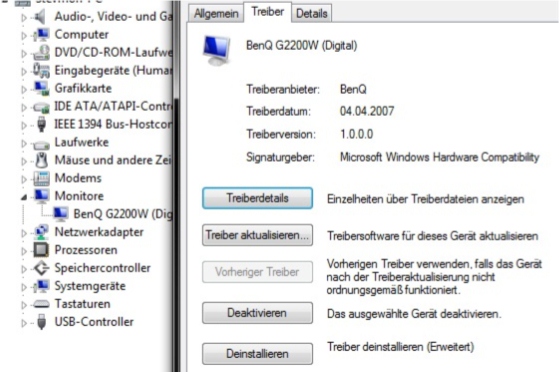

Sollte eigentlich gehen, vllt. mal im Gerätemanager nachschaun, als was der Monitor erkannt wird und wenns da nicht richtig ist mal Windows nach Treiber suchen lassen. Bei dir steht nämlich nur Digitales Anzeigegerät und eigentlich steht da das Monitorkürzel.
Wenn ich autom treiber aktualisieren mach, sagt er alles schon aufm neusten stand..
Sollte eigentlich so aussehen: Bild im Anhang.
Bei dir ist nur der Standardtreiber drauf (bzw. der Monitor wird nur als Standardmonitor) erkannt und der unterstützt die Sachen im Nvidia-Manager nicht.
