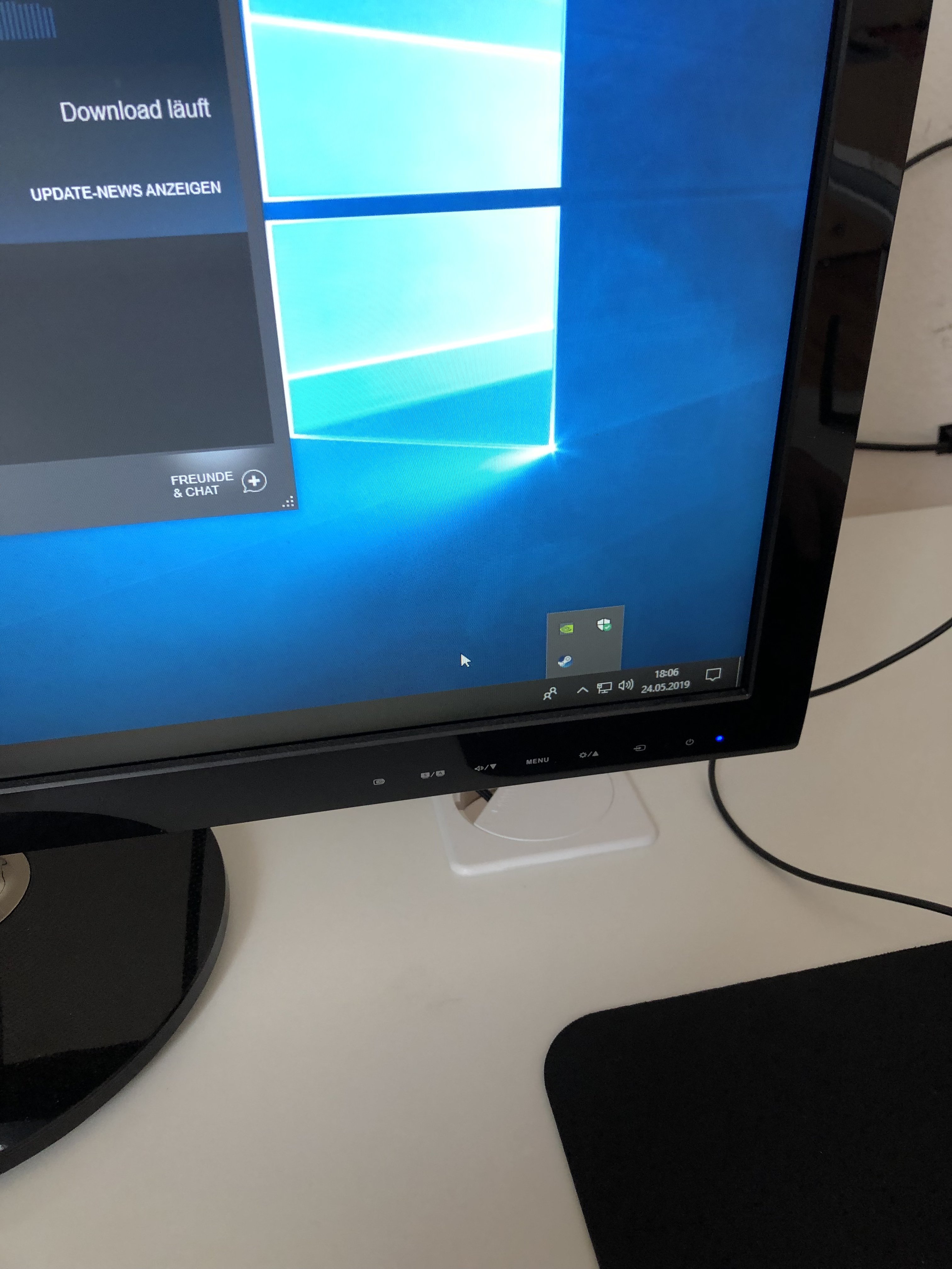

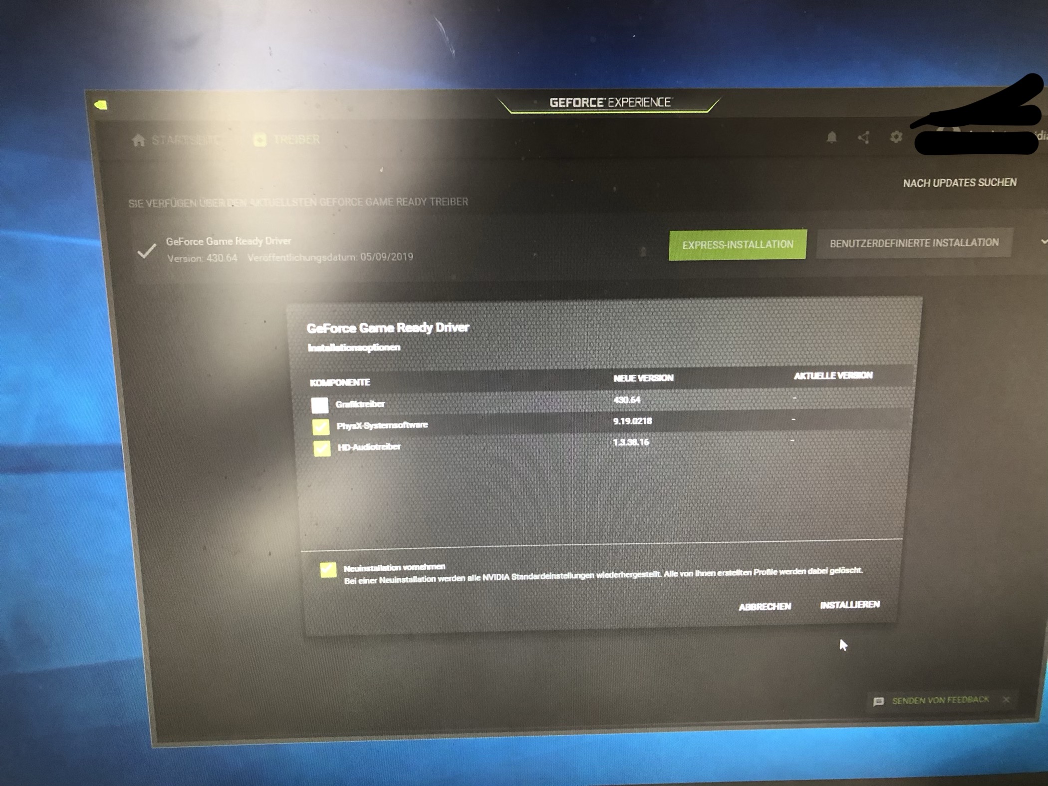

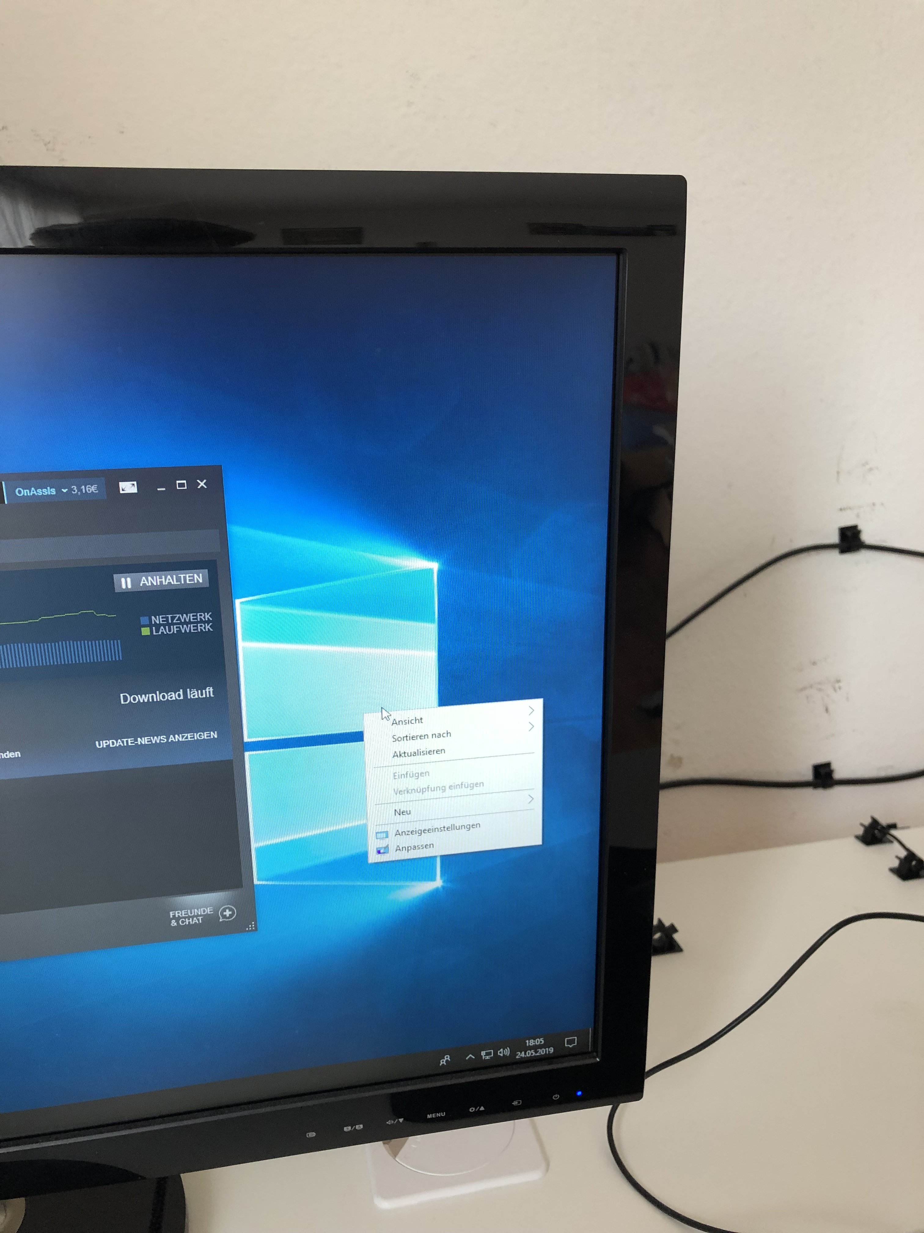

Hallo Forum
Ich habe heute über die Windows Funktion mein Windows 10 neu aufgesetzt
Als ich das tat war danach ein aktueller NVIDIA Treiber ohne NVIDIA gforce experience
Auf dem pc. Nachdem ich gforce experience installiert hatte ,
Ist mir aufgefallen das auch die NVIDIA Systemsteuerung fehlt
Habe daraufhin desöfteren den pc neu gestartet , und Schlussendlich über gforce experience den aktuellen Treiber erneut installiert
Alles ohne Erfolg
Die NVIDIA Systemsteuerung bleibt verschwunden
Hatte dann noch die Hoffnung das es auftaucht wenn ich ein Spiel installiere .... (CS GO ) hat aber auch nix gebracht
Meine Frage nun .....
Warum fehlt die NVIDIA Systemsteuerung? Wie bekomme ich sie auf den Rechner ?
(Anbei ein paar Bilder die Vielleicht weiterhelfen)
Was ich extremst Ungern machen würde , ist den pc nochmal neu aufzusetzen
Bin dankbar für jede Hilfe

Reporterer schrieb:
Im Bild sieht man das ich benutzerdefiniert genommen habe , weil ich auswählen kann was ich installieren will
Und außerdem habe ich im Text erwähnt das ich die Treiber manuell neu installiert habe
Das aktualisiert aber über Geforce Exp. und nicht über das was ich geschickt hab. Das ist in etwa wie wenn ich sage, ich fahre mit meinem Sportwagen zum Einkaufen, nehme aber meinen Polo statt meines Porsches in der Garage. Dann bin ich zwar einkaufen gefahren und auch angekommen, aber wie ich dahin kam, ist das Entscheidene.

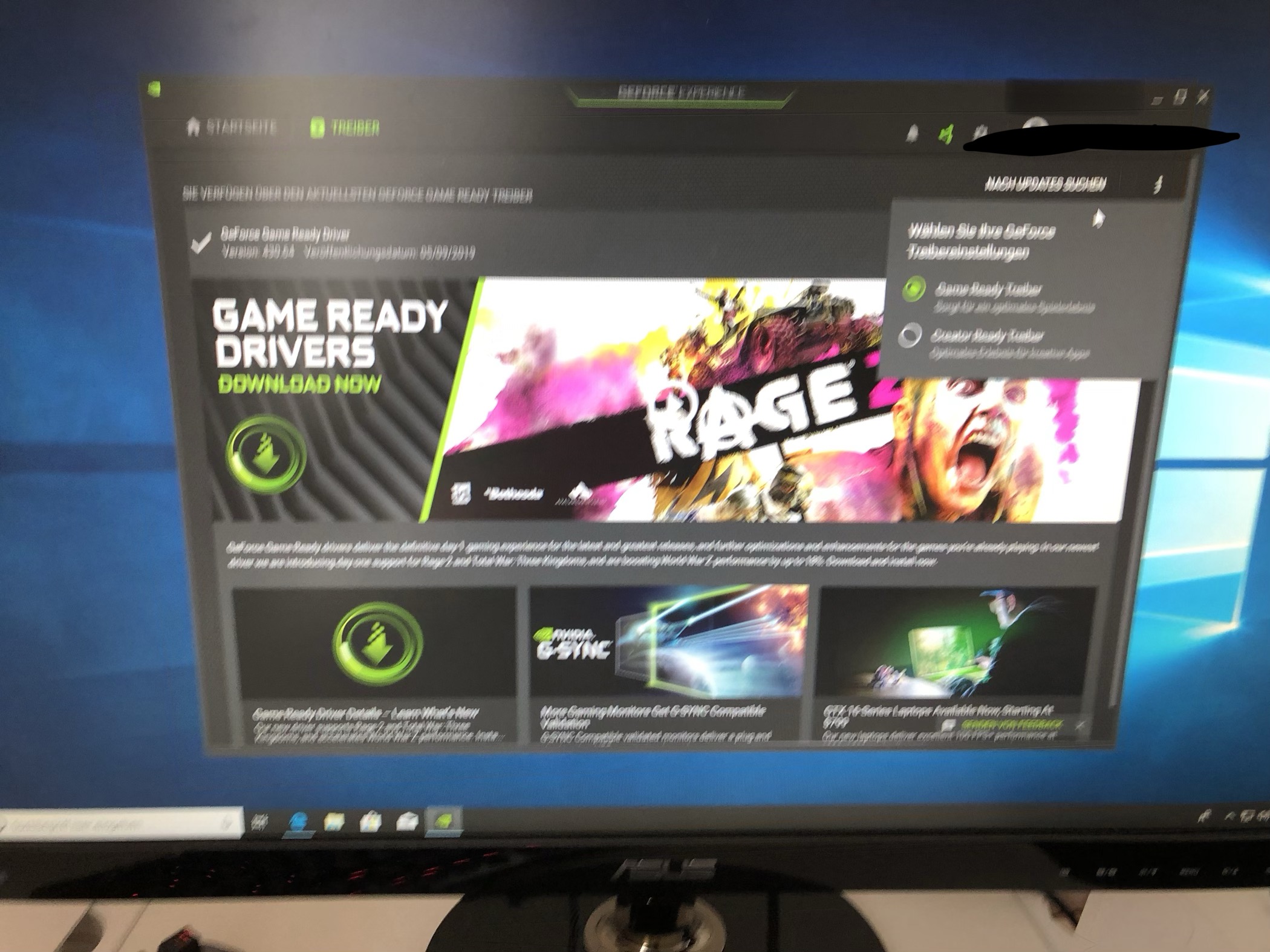

Nur eine kleine Frage. Auf dem 4 Bild vom TE ist das nicht die Nvidia Systemsteuerung? Das kleine grüne Nvidia Zeichen? Bei mir ist das nicht da, aber ich habe eine Nvidia Systemsteuerung :) Also wenn ich rechts auf den Desktop klicke.
Nein wenn man Rechtsklick drauf macht kann man sich entscheiden ob gforce experience oder Systemsteuerung aber bei mir fehlt eben die Systemsteuerung

Häschen schrieb:
Das ist GFE :)
Und um das Problem schnell zu lösen, einfach auf den Link klicken & installieren

Mache mal den Rechtsklick auf das grüne Symbol, vom 4. Bild. Wenn er schon anbietet entweder GFE oder eben die Systemsteuerung zu starten. Läuft die Systemsteuerung, kann man in ihr auch das Desktop Kontextmenue aktivieren. Im Reiter Desktop innerhalb der Systemsteuerung.
Geht das nicht, muss wirklich was installiert werden, wie andere schon erwähnten.
