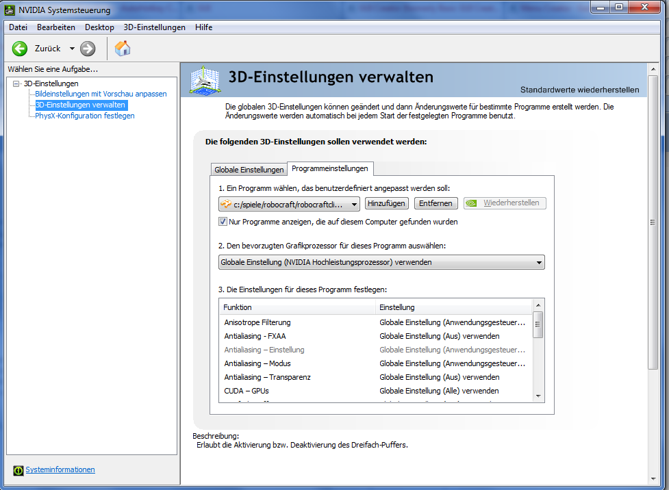

Wollte gerade auf 4K zocken um Screenshots zu machen, musste dabei aber feststellen, dass mein FullHD Monitor Benq GL2450 dann nur 1/4 des Bildes darstellt. Er hat keine Einstellmöglichkeit für Interpolation.

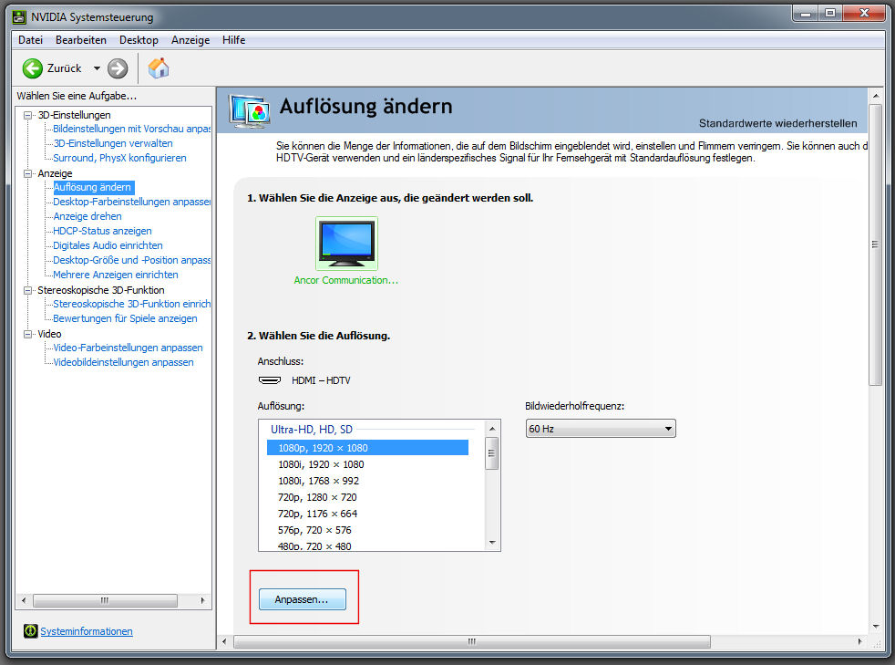

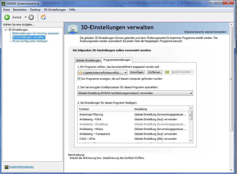

Also wollte ich es einfach bei der Grafikkarte einstellen, was laut Internet in der NVIDIA Systemsteuerung beim Reiter "Anzeige" geht. Leider gibt es bei mir nur den Reiter 3D-Einstellungen. Meine Treiberversion laut Gerätemanager ist die 9.18.13.3260.
Ich habe einen Screenshot angehängt, wie es aussehen sollte und einen, wie es bei mir aussieht.

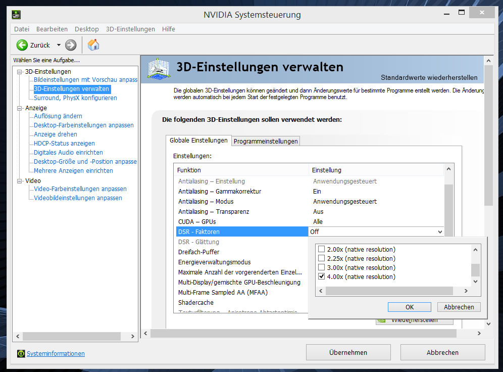

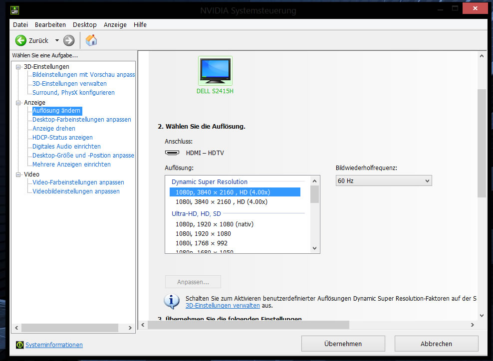

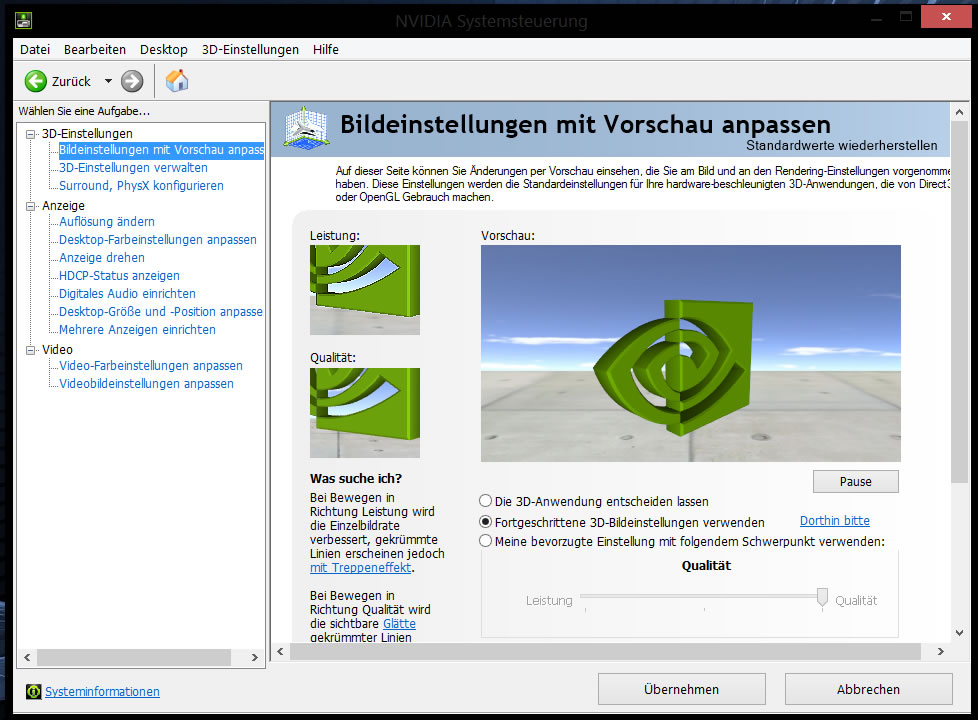

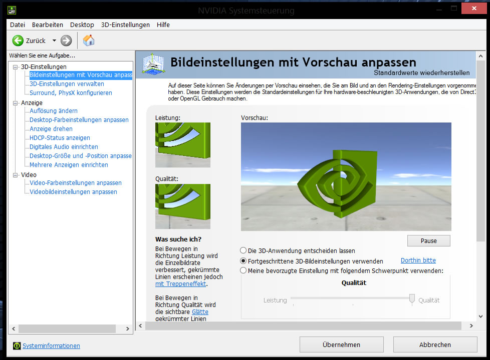

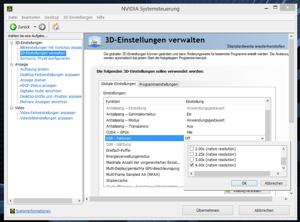

Kanst Du denn bei Dir in der Nvidia Systemsteuerung nicht auf Bildschirmeinstellungen mit Vorschau anpassen > Fortgeschrittene 3D Bildeinstellungen verwenden anklicken und das per DSR downsampling auf 4K einstellen?
Siehe hier:
1. DSR 4K einstellen 1.jpg 2. DSR 4K einstellen 2.jpg 3.DSR 4K einstellen 3.jpg
Und dann im Inganme die Auflösung auf 4K auswählen, dann sollte es doch funktionieren.
