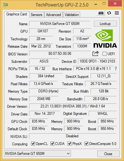

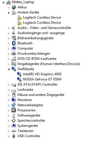

Wichtig wäre zu wissen was de geräte manager bei der nvidia sagt...
Bei den eigenschaften...
Funktioniert einwandfrei... oder ein fehler code.. etc.
Dort steht das sie Einwandfrei Funktioniert...

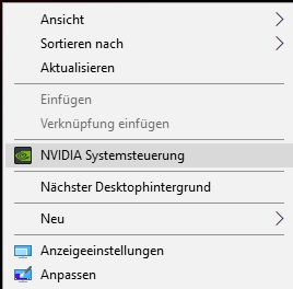

Das Control Panel kann ich von der Platte aus starten, nur ist es halt nicht in der Taktleiste. Hatte ich so noch nie gehabt.
nvidia hat das Symbol in der taskleiste schon vor 5 Jahren entfernt
Oh wow, naja, war auch eine Zeit lang bei AMD. :D Und wie macht man jetzt die Einstellungen?
Ja, danke dir. Hatte ich bis jetzt noch gar nicht gemacht, wäre mir bestimmt gleich aufgefallen. :)
