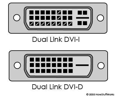

Also: Du hast einen Monitor mit VGA-Eingang
Deine Grafikkarte hat einen DVI-Anschluss.
Sie wird aber einen DVI-I Anschluss haben. Der sieht so aus, der obere davon!:
Es gibt 2 Möglichkeiten:
Entweder neuer Monitor (120€+)
Oder DVI-I auf VGA-Adapter (5€)
Bsp:
https://www.amazon.de/LogiLink-AD00...id=1466958855&sr=8-5&keywords=dvi+vga+adapter
Achtung! Falls der Anschluss an der Grafikkarte, der untere Anschluss (siehe Bild) ist, dann kannst du den Adapter nicht verwenden!

wenn deine 640 keinen VGA-anschluss hat wird sie mit an sicherheit grenzender wahrscheinlichkeit einen DVI-I-anschluss haben, und daran kannst du, wie von Cardhu schon gesagt, mit einem DVI-I/VGA-adapter deinen bildschirm anschließen. lag der graka kein derartiger adapter bei?
