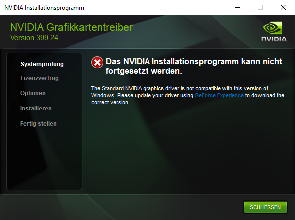

ich stehe jetzt irgendwie ein bisschen doof da. Sobald ich eine (!) nicht eine bestimmte Treiberversion von nVidia installieren will quittiert mit das Programm mit dieser Meldung.

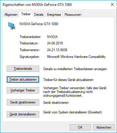

Grafikkarte läuft aktuell mit dem rudimentären Windows Treiber:
Ich hatte zuvor
installiert gehabt und wollte nun
installieren.
Egal welchen Installer ist starte, ich bekomme immer diese Fehlermeldung, hier jetzt von der 399.24:

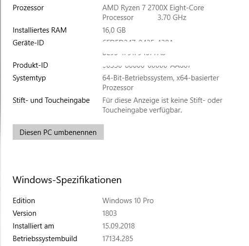

Und ich habe tatsächlich Windows 10 64bit:

@Hito360: Es steht doch oben das er Windows Neu installiert hat...
EDIT: Oben steht auch welche Windows-Version er installiert hat, die aktuellste, daran liegt es also nicht.
Version 1803

BlubbsDE schrieb:
Übersehen. Da ist wohl doch 1803 drauf.
Auf aktuellen Stand gepatcht?
Ja, als aller erstes getan (siehst du auch an der Minor-Build-Nummer nach dem "."
Das Bootmedium habe ich erst gestern Abend neu erstellt....

@con_f Versteh ich nicht ganz der Kompatibilitätscheck von Nvidia kommt doch bevor man die Optionen Komponenten hinzufügen oder entfernen kann.
Windows sollte von sich aus einen Nvidia- Treiber installieren.
@happyfalke: Richtig, siehe vorletzten Screenshot im ersten Post. Fehlermeldung bei "Systemprüfung". Geforce Experience habe ich wie von DocWindows vorgeschlagen einzeln geladen und installiert, nicht das was im Treiber dabei war.
@Mircosfot: Richtig, siehe ersten Screenshot im ersten Post. Der von Windows mitgelieferte Treiber ist aber meist nicht das Gelbe vom Ei, was die 3D Performance angeht.
