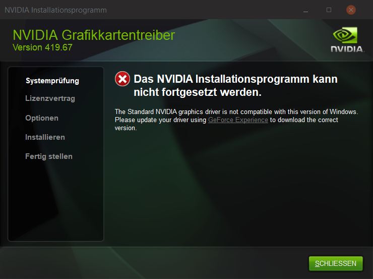

hallo,
habe gerade meinen NVIDIA treiber komplett deinstalliert da ich probleme hatte in Spielen. habe windows neu gestartet und den Treiber heruntergeladen (GTX 1080, Windows 10 64 Bit). starte ich den nun kommt die Meldung im titel.
was ist das bitte?? Windows ist aktuell...

Du hast den falschen Treiber geladen.
Benutze GeForce Experience, der lädt Dir den richtigen Treiber.

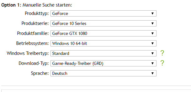

Verlink doch mal bitte welchen Du geladen hast. Am besten Quelle und Dateinamen.
Dann ist dein Windows nicht auf dem aktuellen Stand.

Welche Windows Version hast du denn? Die neuesten Nvidia treiber brauchen mindestens Windows 10 1803.
Nvidia GeForce-Treiber (GRD) 419.67 WHQL
Was für eine GTX1080? Mobile?
Was für ein x64? Win7 oder 10?
1809. mit geforce experience gehts danke
Reaktionen: bart0rn
Ansonsten hat bei mir geholfen Netzwerk zu deaktivieren, mit DDU den vom Windows-Update installierten Treiber zu entfernen und dann den Nvidia zu installieren.
Der vom windows-Update blockt die Installation des aktuellerem von der Nvidia-Seite.

Es kann sein dass du den DCH Treiber laden musst und nicht den Standardtreiber.
DCH setzt ein neues Treibermodell von Windows um, welches nicht zu Standardtreibern kompatibel ist.
Welcher Treibertyp derzeit installiert ist soll man in der nVidia Ssstemsteuerung nachsehen können.
