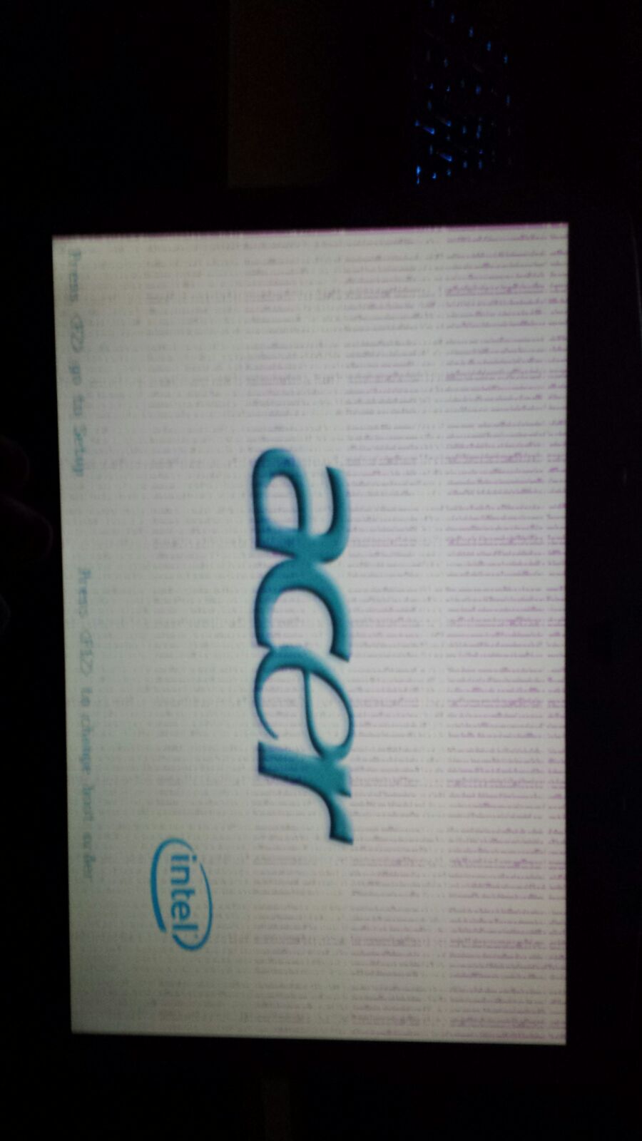

Habe meinen Laptop gestartet und musste festellen, dass beim Startup das Acer Zeichen und der weiße Hintergrund "Rosa gesprenkelt" sind. Allerdings ist dies nur beim Startup, sonst scheint alles normal auf.

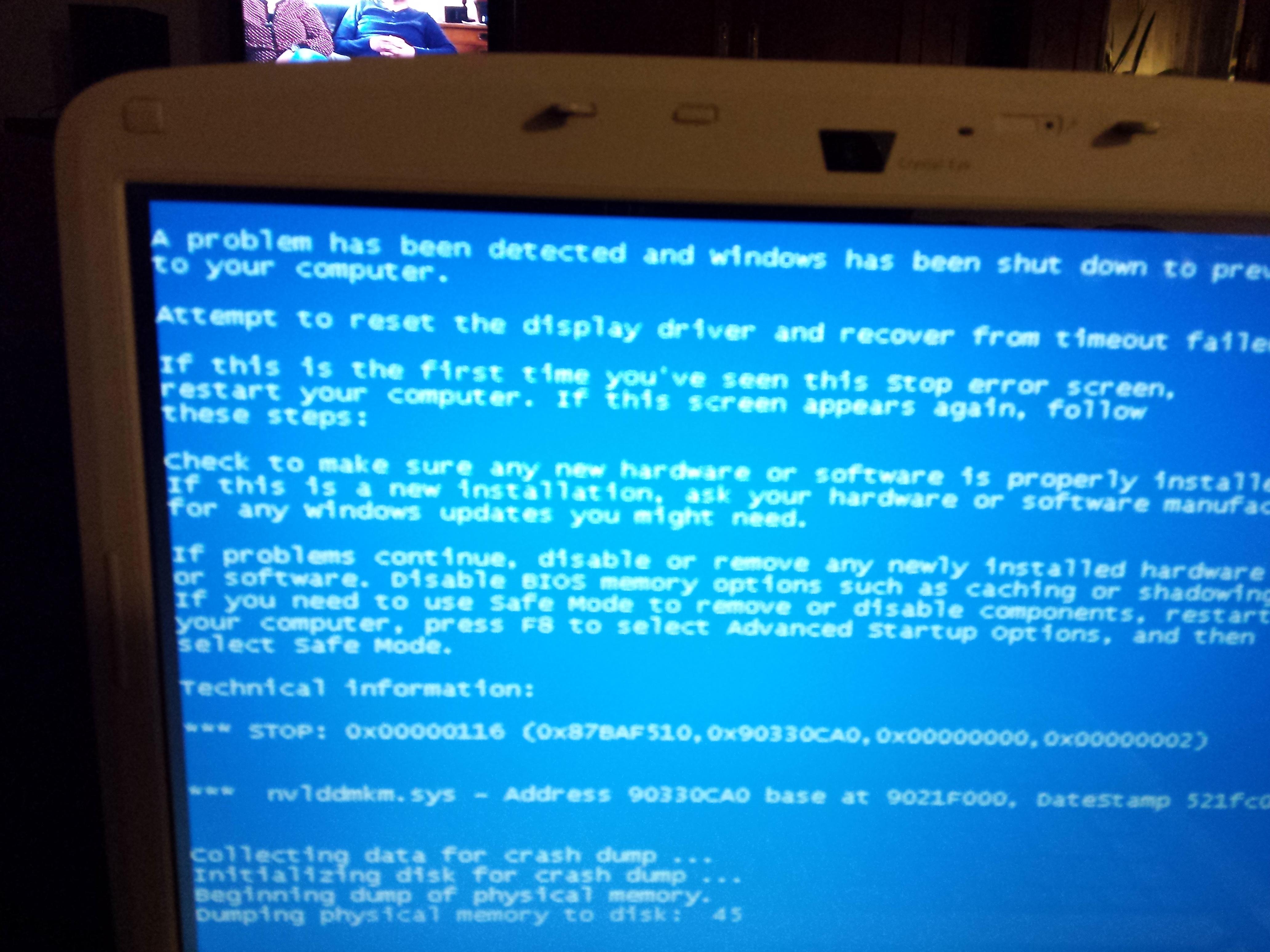

Starte ich den Laptop normal, stürzt er mit einem Fehlercode ab (manchmal sofort, manchmal nach ein paar Minuten). Starte ich im Abgesicherten Modus, hält er durch ohne abzustürtzen.

Anhang: Bild mit dem Fehlercode und wie der Startup aussieht
Die Grafikkarte ist defekt.
Versuch eine gute Grafikkarte zu kaufen(Ebay) oder baue sie aus und zerlege sie und wickle sie in Alu-Folie und schiebe sie bei 130 Grad für 20 min in den Ofen.
Dann alles schön sauber machen und CPU und CPU der Grafikkarte mit neuer WLP versehen. Die Grafikkarte wird dann bestimmt wieder gehen, jedoch wahrscheinlich nur für ein paar Monate dann wirst du den Vorgang erneut durchführen müssen.
Leider gibt es hier keine Erfolgsgarantie, so dass es passieren kann dass es so auch nicht klappt und eine neue Grafikkarte benötigt wird.
Ich kenne dieses Laptop, normal musst du nur die Batterie entfernen und dann das große Teil der Abdeckung von unten. Falls ich mich irren sollte musst du den ganzen Unteren Teil dazu entfernen.
Danke dir!!! Habe bei 130 Grad mal 20 Min. gebacken und 5 min ziehen lassen (wie beim richtigen Backen :D) und siehe da... es funktioniert!
