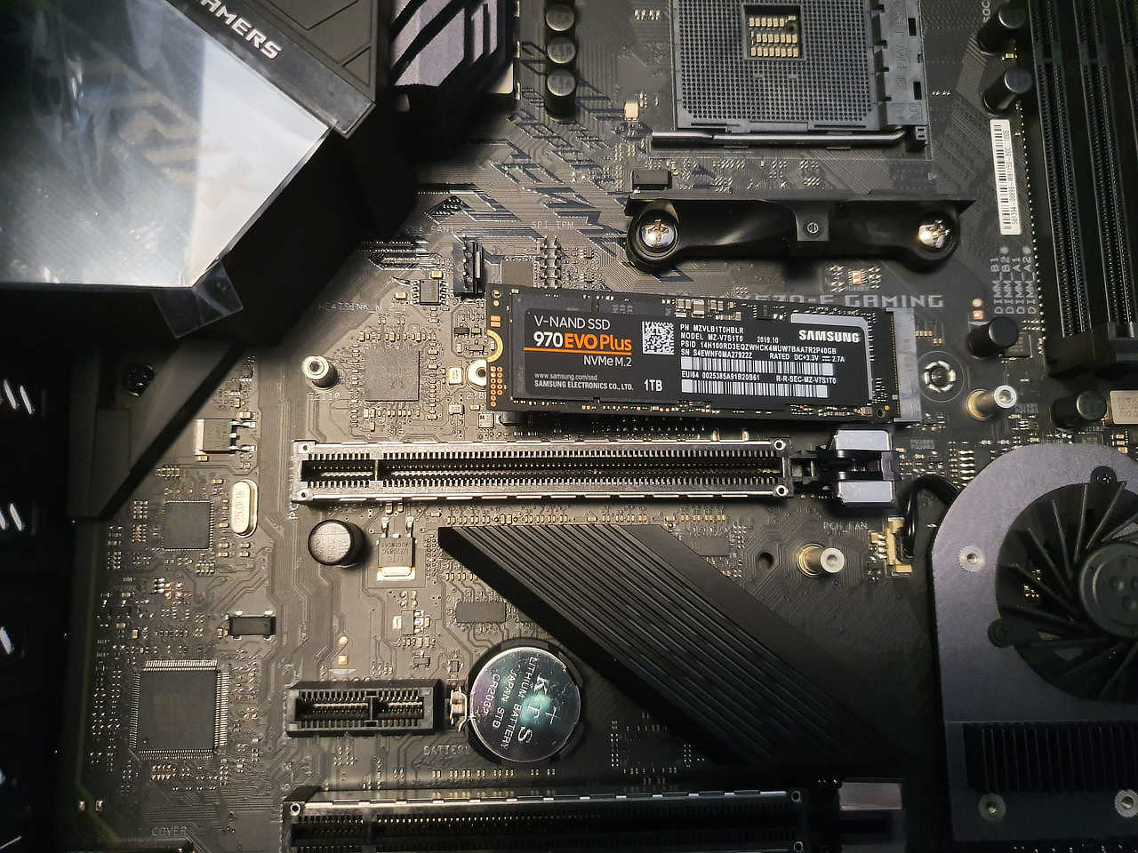

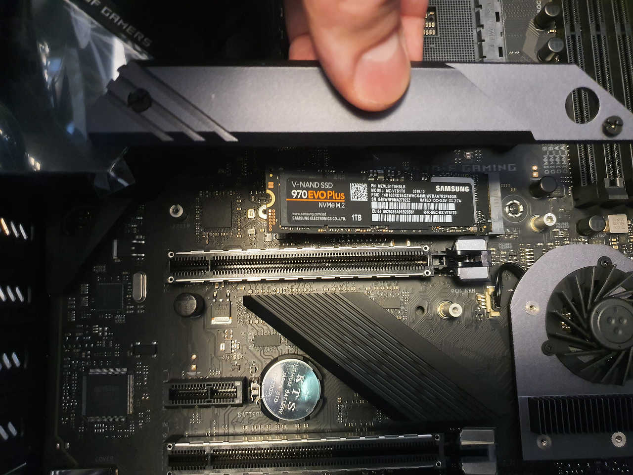

ich wollte gerade eine 970 EVO Plus auf mein Board setzen, und habe direkt ein Fragezeichen über dem Kopf, da ich das zum ersten Mal mache.
Bezogen auf den vorgesehenen Platz und die Verschraubung des Kühlkörpers ist die 970 etwas kurz. Nun exisitiert auf dem board zwar ein Gewinde für eine Schraube an der richtigen Stelle, aber die entsprechende Schraube fehlt. Bzw. stellt sich mir die Frage, ob die 970 dort direkt verschraubt werden muß, oder ob es genügt, wenn sie nur vom Kühlkörper heruntergedrückt wird, wenn ich diesen verschraube?

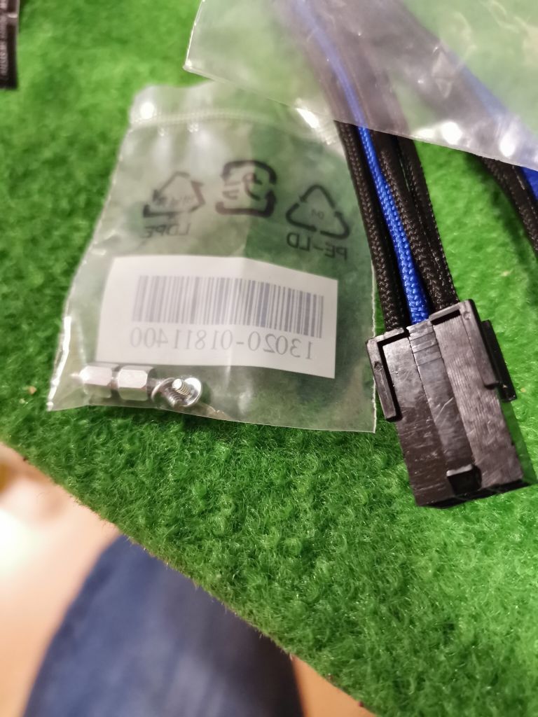

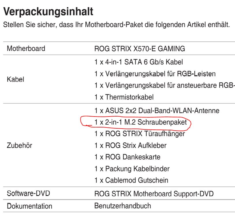

Die Schraube ist im Lieferumfang deines Mainboards in der kleinen M.2 Tüte.
Reaktionen: yahlov und toreador
Eine kleine Tüte mit ganz kleinen Schrauben.
Hab ebenfalls das x570-E

Yop. Die M.2 muss befestigt werden. Der Kühlkörper alleine als Fixiermittel reicht nicht aus, bzw. ich würde es so nicht lassen wollen.
Wie schon geschrieben, sollten bei deinem Board weite Abstandshalter mit Gewinde für die M.2 Schraube bei liegen. Kannst natürlich auch den Abstandshalter verwenden welcher im Bild zusehen ist und mit der ensprechenden Schraube die M.2 fixieren.

Hab mein Bild Grad Zufällig einem Freund geschickt, der hat ein Deluxe 2 für Sockel 2011-3, da fehlte das Schraubenpaket. Deswegen hab ich in das geschickt.
