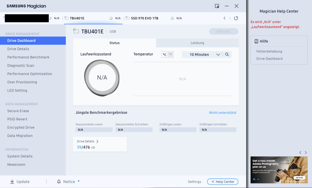

Schon haben wir hier das Drama:
Das Acasis TBU401 zeigt mir die verbaute Samsung 950 Pro nur als TBU401 Datenträger an, Firmwareupdate nicht möglich.
Das günstige Ugreen Gehäuse zeigt mir korrekt die verbaute 970 Evo 1TB an. Jedoch kann ich BEIDE so nicht mit einem Firmwareupdate, wie von ReactivateMe347 erhofft, versorgen.
Ich habe es noch mit einer Kingston KC3000 gegengetestet, geht so leider auch nicht, es wird diese nicht von dessen Firmwareprogramm erkannt.
Das ist ja auch aktuell via USB verbunden laut Samsung Magician und nicht via PCIe, wo Samsung's Software noch nicht mal direkt weiß ob die SSD in einem externen Gehäuse ist oder nicht (das wird sie höchstens anhand von Windows Behandlung als externes Laufwerk wissen).
Stimmt. 😌 Ich hab hier leider auch kein Notebook direkt mit TB Anschluß mehr, vorher hatte ich ein Dell 7910, der hatte einen, mein Levono nicht mehr. Und all meine Mainboards hier haben nur USB-C bzw. SS/SS10. Kein TB.

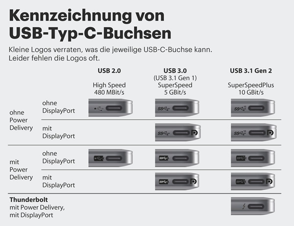

@All, die das nicht wissen, für TB muß hier an der Buchse ein Blitz abgebildet sein.
Quelle: https://www.tele-crew.com/news/usb-c-eine-verwirrende-vielfalt-und-was-man-darueber-wissen-muss.html

Du mußt hier noch beachten, daß leider einige NVMe und SSDs nur per Reboot geflasht werden können, wenn sie intern dranhängen. Das hatte ich schon bei einigen, daß das Firmwareupdate per USB nicht funktioniert.
Du meinst, wenn das ein eigenes Bootmedium ist und. Dieses dann USB bzw UASP nicht unterstützt?
Zum Beispiel. Samsung Magican hat in den frühen Versionen bei Firmwareupdates erst mal rebootet und das Programm resident ins RAM geladen., und wenn da die SSD nur per USB dran war, lief das Update nicht durch. Hast Du die SSD fest per SATA eingebaut, alles ging alles gut. Hier habe ich dann immer auf meine SATA/eSATA Dock auf meinem Gehäuse gesetzt, der oben so einen freien SATA-Einschub hat.
