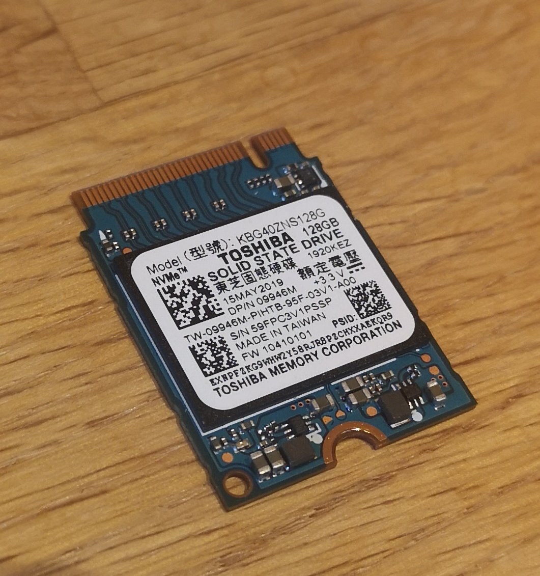

aufgrund eines Laptop Upgrades habe ich nun eine NVME SSD in dieser kleinen Form übrig.
Diese würde ich gerne in ein Gehäuse setzen und als USB Stick verwenden.
Das Gehäuse würde ich mir selbst drucken wollen (als ein kleines DIY Projekt).
Nur fehlt mir dafür ein Controller dafür. Ich weiß leider nicht so Recht was die Stichworte dafür sind.
Gerne würde ich etwas kompaktes haben mit USB-C Anschluss.

Lass mal sehen... die kbg40zns128g ist eine 2230 m.2
