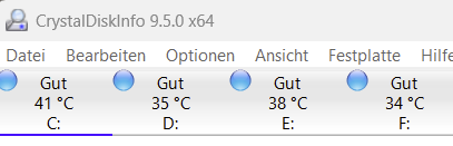

Bei meinen 4 Samsung 980 Pro sind auch diese Kühlaufkleber drauf und machen keine Probleme mit den zusätzlich von Mainboard aufgesetzten Kühlkörpern.
Im Gegenteil, die Temperaturen sind super und eine Drossel wegen hohen Temepraturen beim Schreiben hab ich bisher nicht bemerkt.
Hier mal CDI zu meinen 4 NVME's:
C hat 41 Grad, weil sie im M2_1 Slot steckt und die Grafikkarte eben genau darunter sitzt aber selbst das machte bisher nie Probleme und die 50 Grad hab ich bisher nie erreicht.
Unter Last eher so bis 45 Grad bei C.
