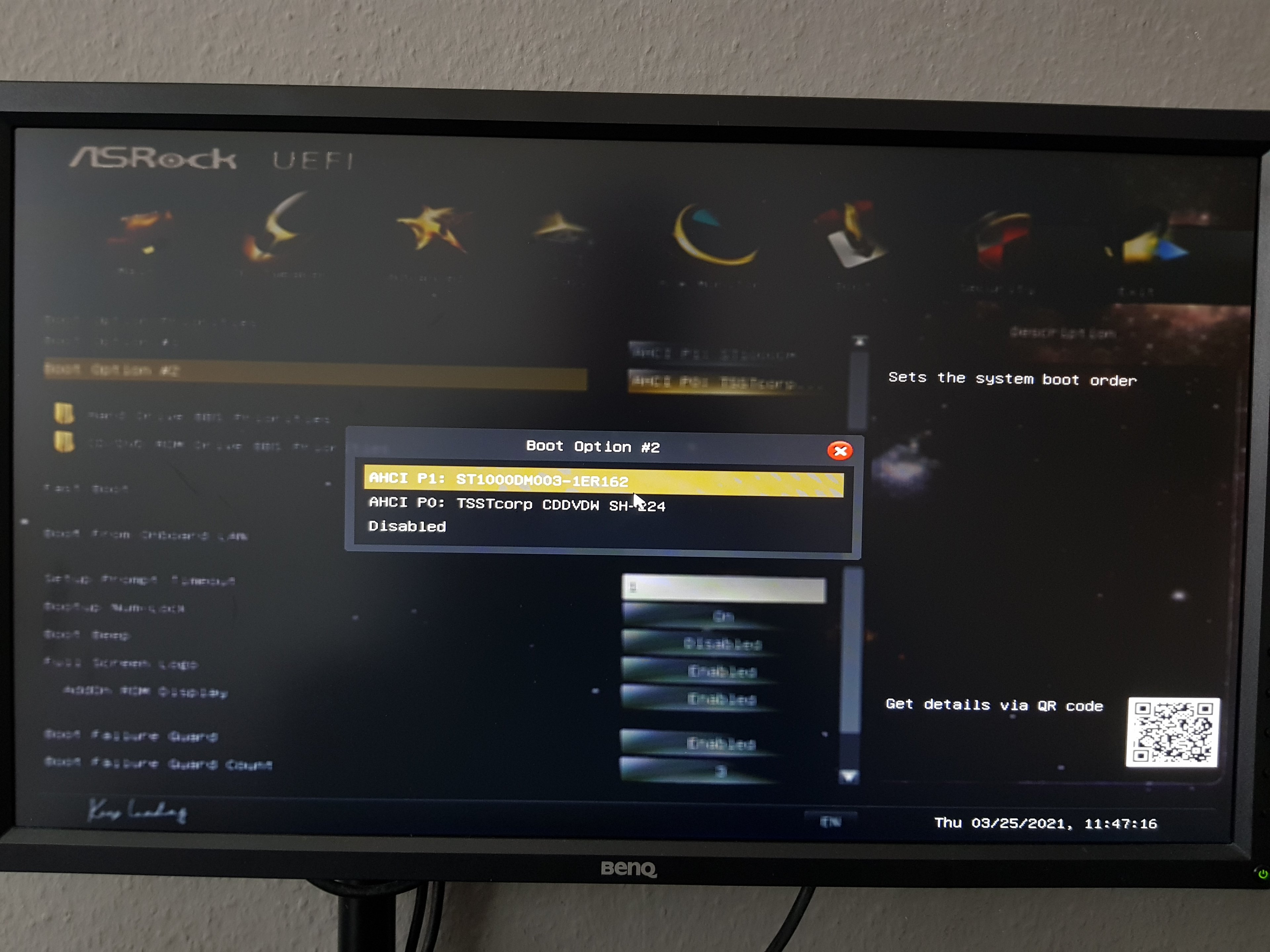

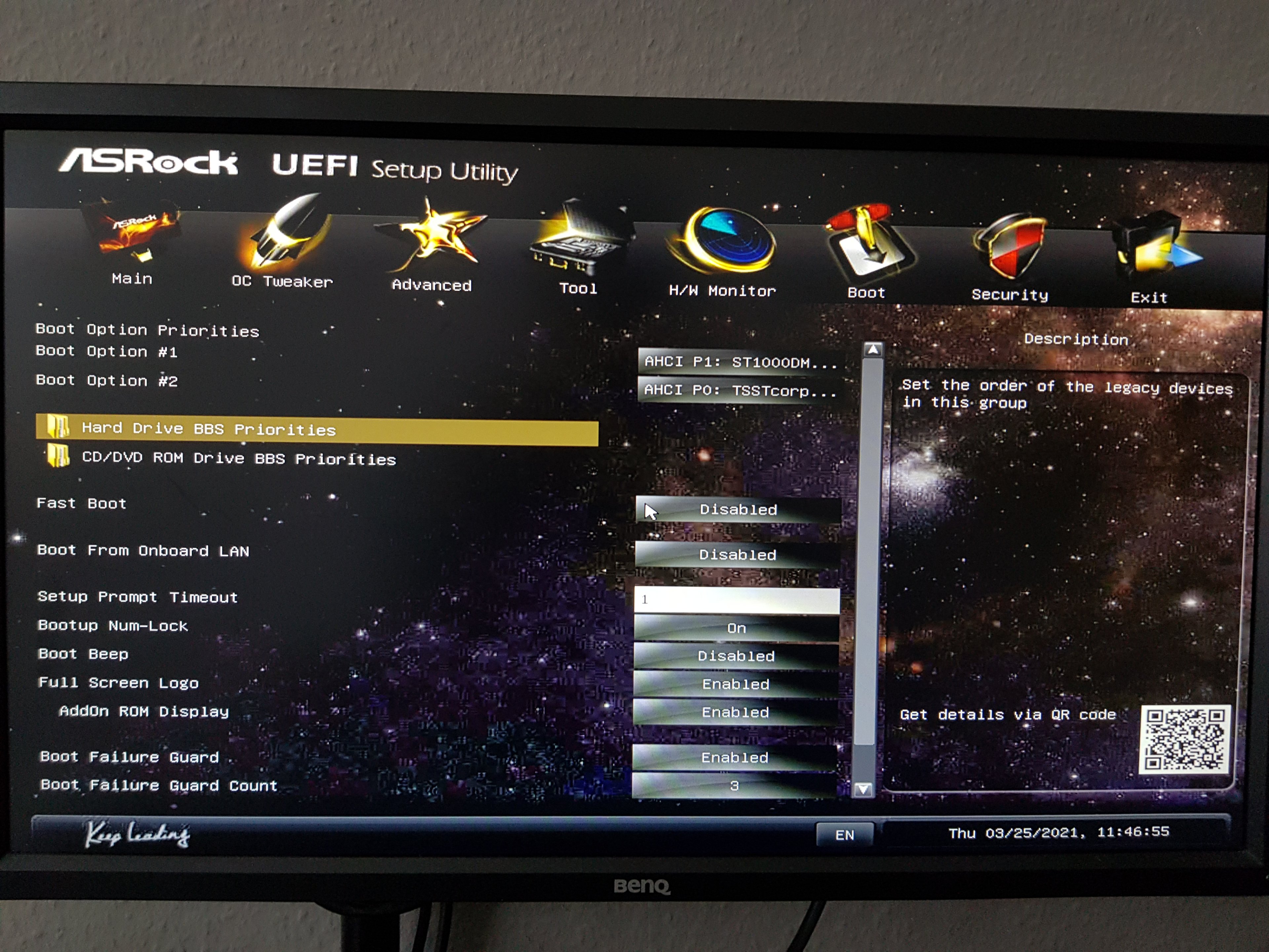

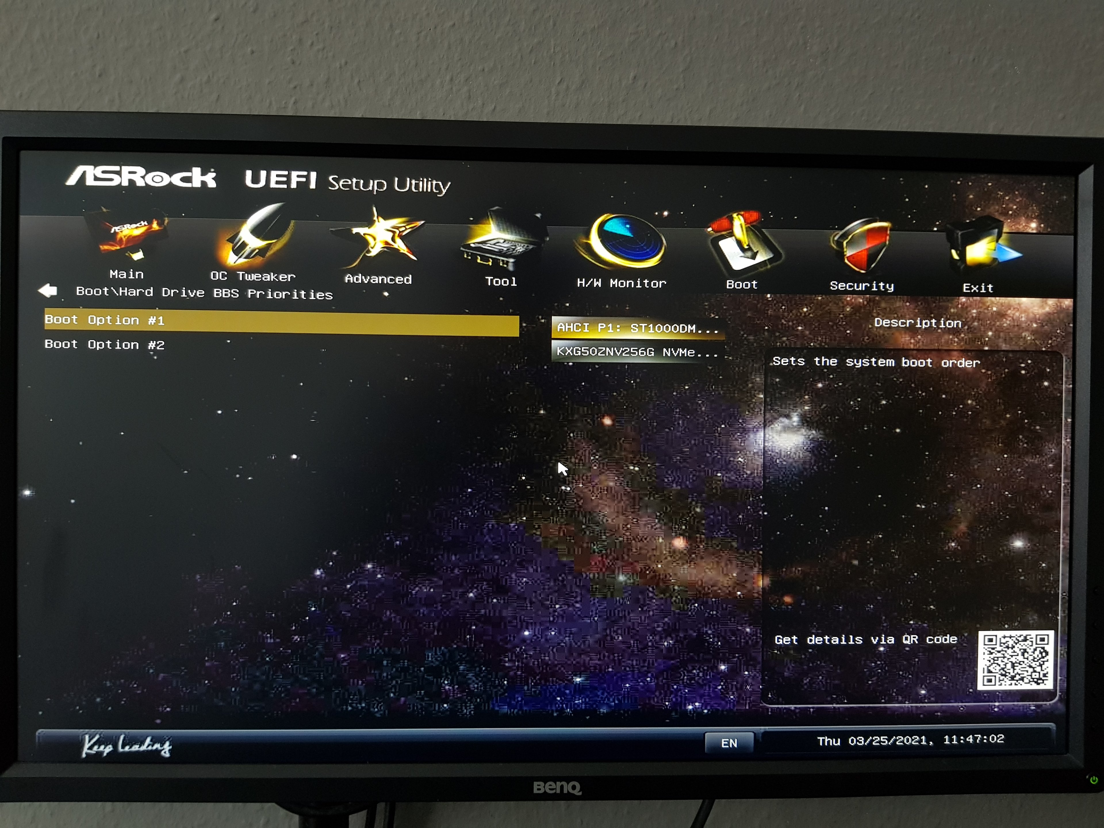

Was jetzt funktioniert hat:
In den Boot Optionen unter "Hard Drive BBS Priorities" konnte ich die Reihenfolge der Festplatten ändern. Da habe ich jetzt die HDD an die erste Stelle gepackt. Dann war es auch plötzlich möglich, die HDD in den normalen Boot Optionen auszuwählen. Die SSD ist dafür jetzt verschwunden. Schätze das ist, was Du meintest @bisy

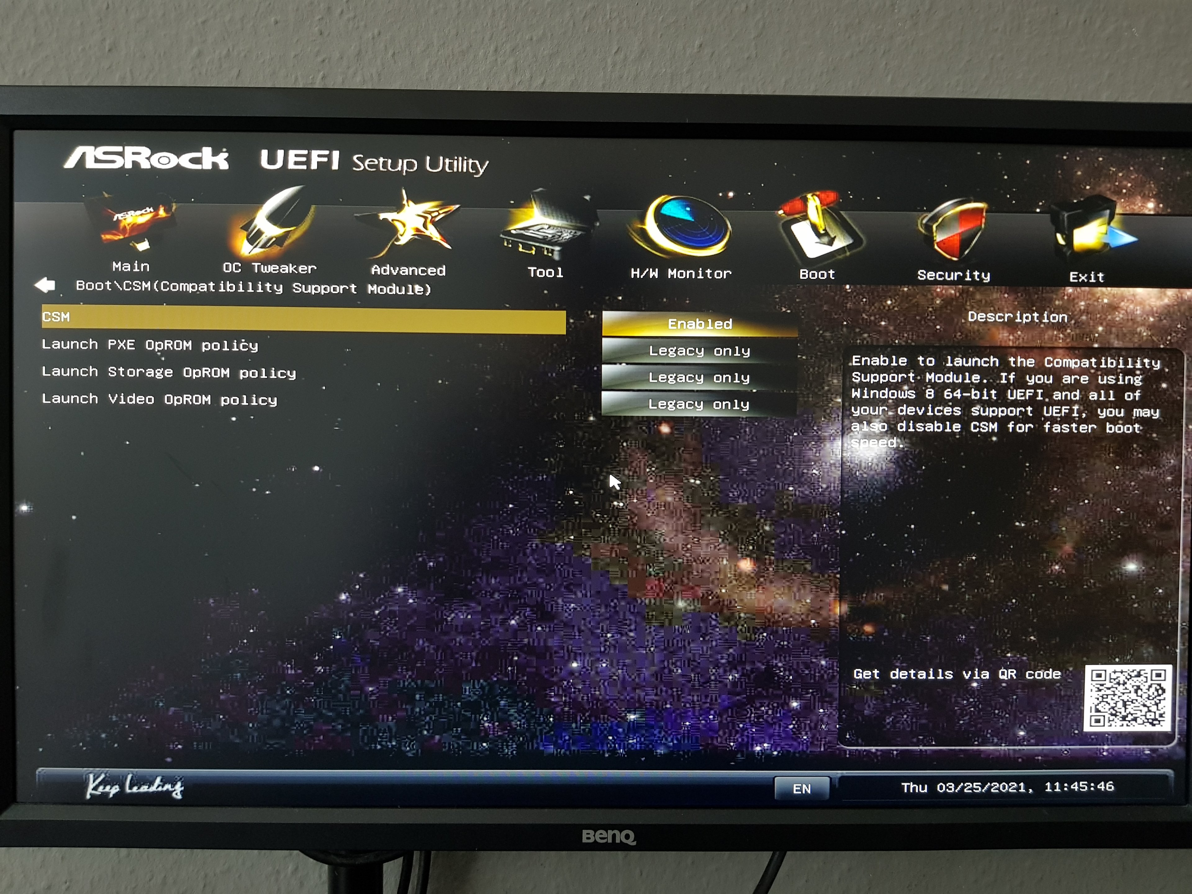

CSM/Legacy Mode war die ganze Zeit enabled, hier habe ich nichts dran geändert. (Sofern ich an der richtigen Stelle geschaut habe :D) @deo
Vielen vielen Dank für Eure Hilfe!

Was mich wundert ist, dass du keinen Windows Bootmanager in den Systemstartoptionen hast.
Das liegt wohl daran, dass im CSM Modus installiert wurde.
Habe leider keine Ahnung, was das bedeutet. Hat das irgendwelche Auswirkungen oder so? :D
