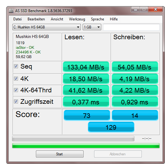

Die dortige 64GB SSD von Mushkin ist einfach zu klein, auch bestimmt schon mindestens 10 Jahre alt und sie hat randvoll gepackt bei ständigem Datei-Geschiebe doch sehr abgebaut in letzter Zeit:
Außerdem scheint sie noch recht großzügig am Akku zu nagen.
