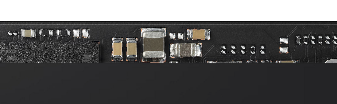

Das hier ist von einem Produktfoto. Für mich sehen beide abgerissenen Bauteile nach (Stütz-)Kondensatoren aus. Die Werte stehen natürlich nicht dabei (oder darauf) und lassen sich im eingelötetem Zustand auch nicht von einer anderen SSD ermitteln. Die müsste man da auch erst ablöten, messen und wieder anlöten.
Man kann höchstens versuchen die Werte von benachbarten, ähnlich aussehenden Kondensatoren zu ermitteln und soche auflöten und hoffen. Evtl. funktioniert sie dann wieder. Nachdem sie bereits nicht mehr geht, kann man zumindest nicht mehr viel verlieren (außer evtl. der Chance sie professionell reparieren zu lassen).
Bisschen wundert mich, dass die SSD deswegen gleich gar nicht mehr geht. Die halten normal nur die Spannung etwas stabiler.
Wenn du Pech hast, ist beim Abreißen der Folie noch etwas mehr passiert, wie z.B. könnten sich einzelne Balls unter den ICs gelöst haben. Dann müsste die SSD nochmal in den Ofen.
Oh, und zumindest im Produktfoto sind die Bauteile nichtmal unter dem Aufkleber (das schwarze unten).

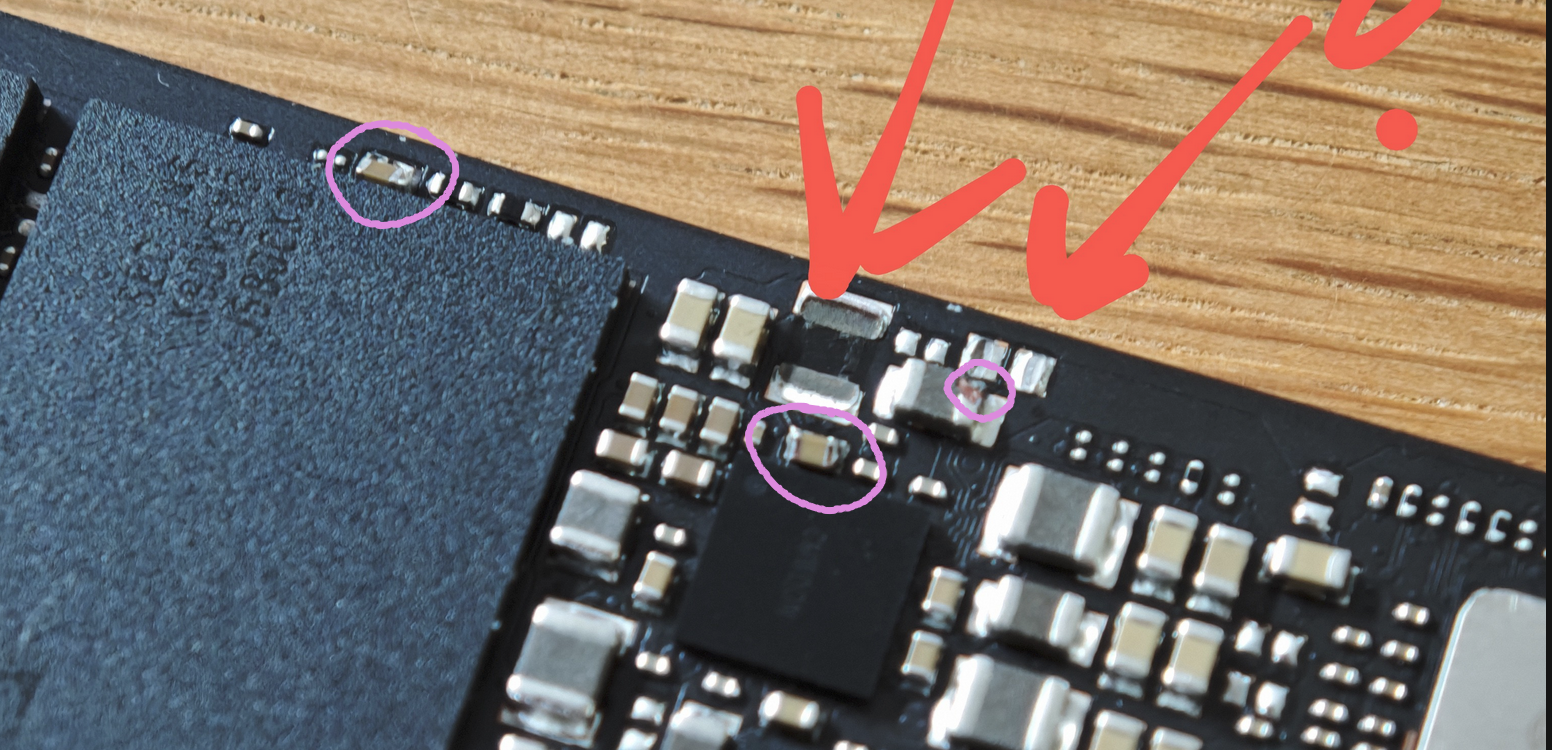

danke für deine umfangreiche Analyse! ich denke ich bin mit der Kante der des Heatsink Gehäuses da lang geschrammt als ich es geöffnet habe.

Dazu kommt, dass noch mehr kaputt ist. Der andere Kondensator bei den Pfeilen sieht auch nicht mehr so gut aus, aber besonders der links ist ziemlich zermatscht. Kann gut sein, dass der deswegen einen Kurzschluss bildet. Das würde auch erklären, warum sie nicht mehr an geht.
Sofern es wirklich nur die paar Kondensatoren sind, wäre sie von einem Bastler evtl. schon wieder hinzubekommen. Die Werte könnte man auch grob raten, zur Not. Ich denke nicht, dass die exakten Werte hier so wichtig sind. Nur defekte (kurzgeschlossene) Bauteile sind ganz schlecht.
Wenn das dicke, fehlende, ein Ferrit ist (müsste man anhand der anderen herausfinden), dann muss der auch sicher ersetzt werden. Ohne wäre dann da eine Leitung unterbrochen und irgendeine Spannung fehlt.
Ich denke aber eher, es ist ein Kondensator.
