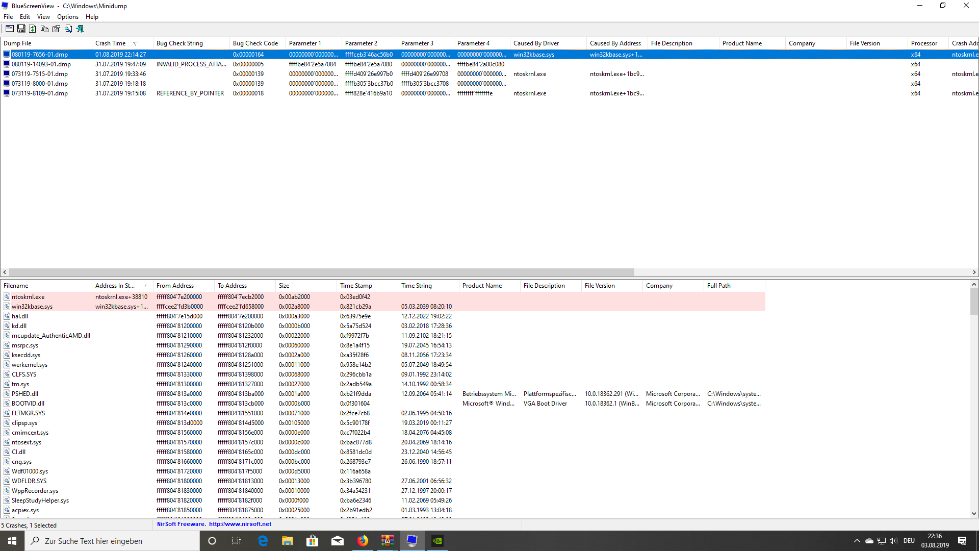

Sind das eigentlich immer die selben Bluescreens? Nimm mal das Programm BluescreenView her und poste davon einen screenshot hier rein.

Das System wurde vor ca. 3 Wochen neu aufgesetzt. Die Fehlermeldungen: System service exception, system thread exception not handled und Kernel security check failre sind die häufigsten.

"Win32kbase.sys ist eine der .sys-Dateien von Windows, die zur Interaktion mit Treibern und Hardware auf Ihrem System verwendet werden."
Sonst können es irgendwelche Programme oder Treiber (auch Maus, Tastatur, Headset/Audio) sein.
Sind alle Treiber (nicht nur auf die vom Mainboardhersteller zurückgreifen!) aktuell? Bios aktuell?
