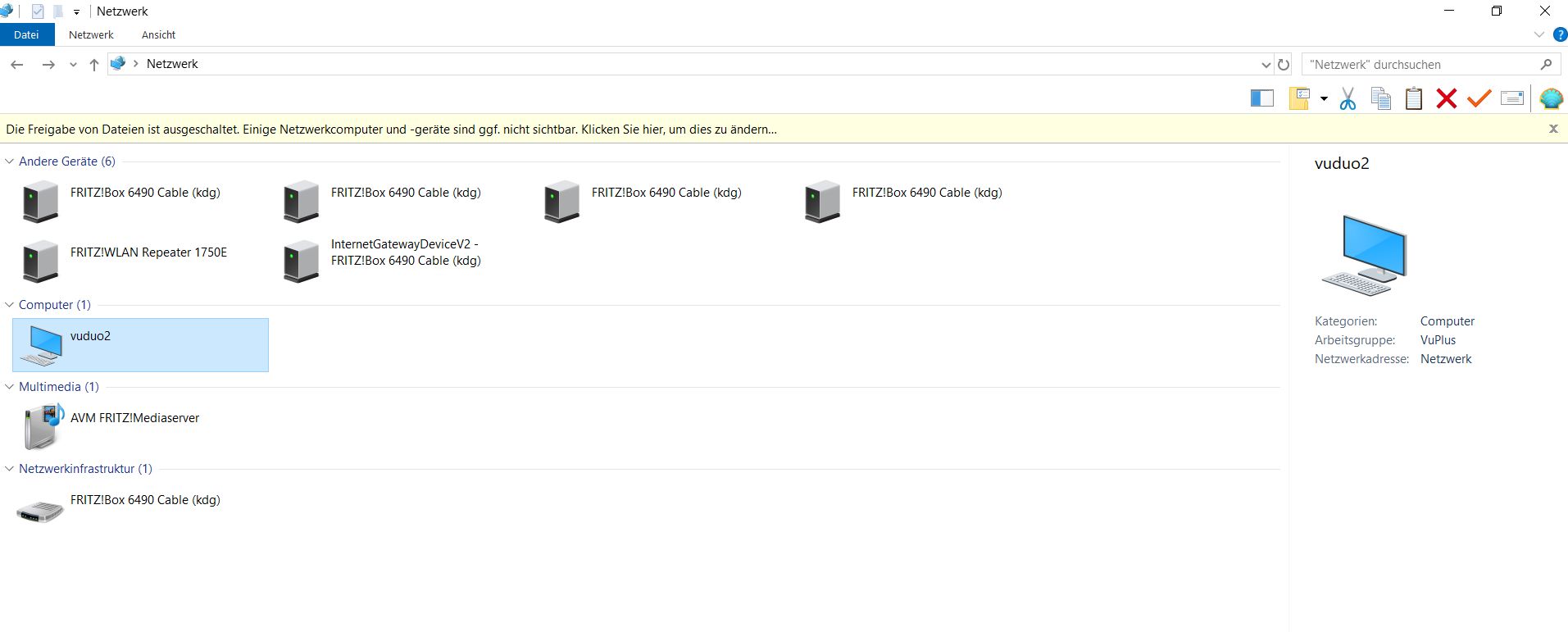

Ich habe mal einen Screenshot gemacht:
812516
Und nu? Ich hab doch geschrieben, dass du darauf peifen sollst was dort angezeigt wird. Dass die Fritzbox mehrfach auftaucht, liegt vermutlich daran, dass sie sich mit diversen Diensten separat meldet. Beispielsweise als Druckerserver, Medienserver, NAS, etc.
