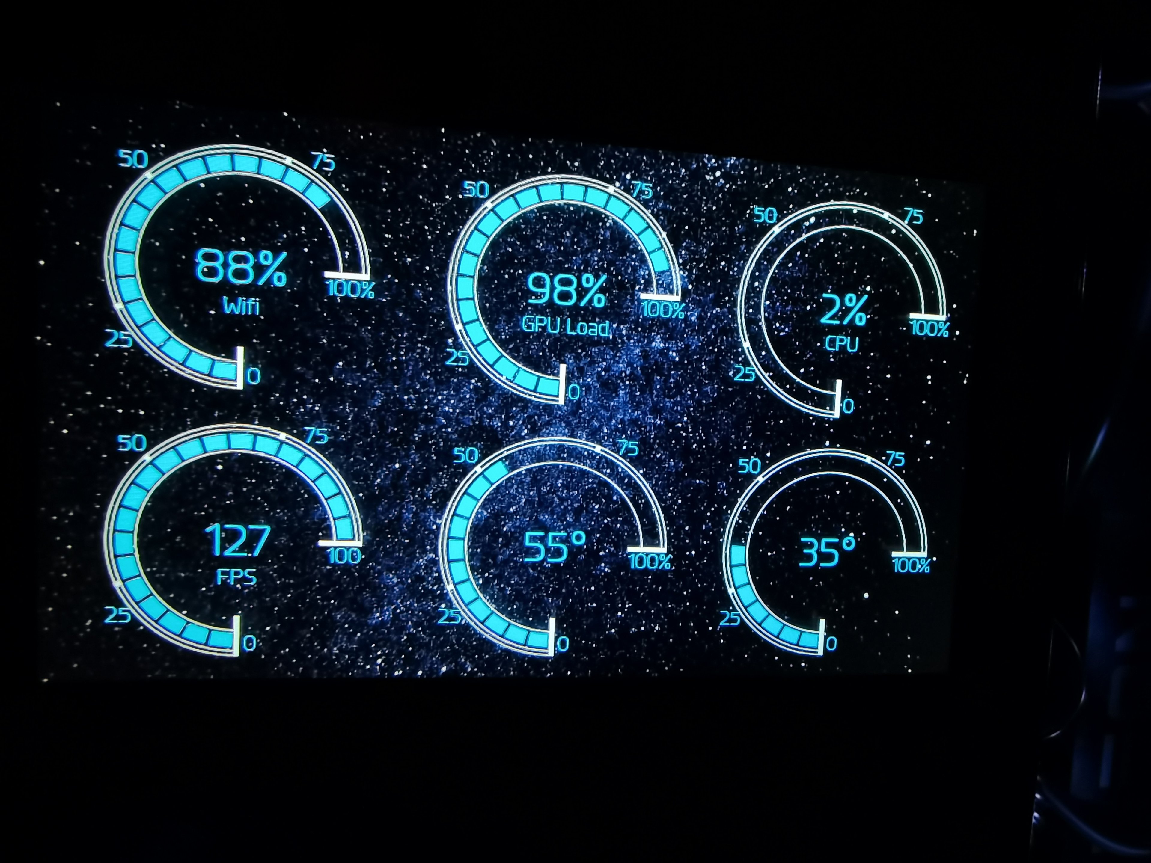

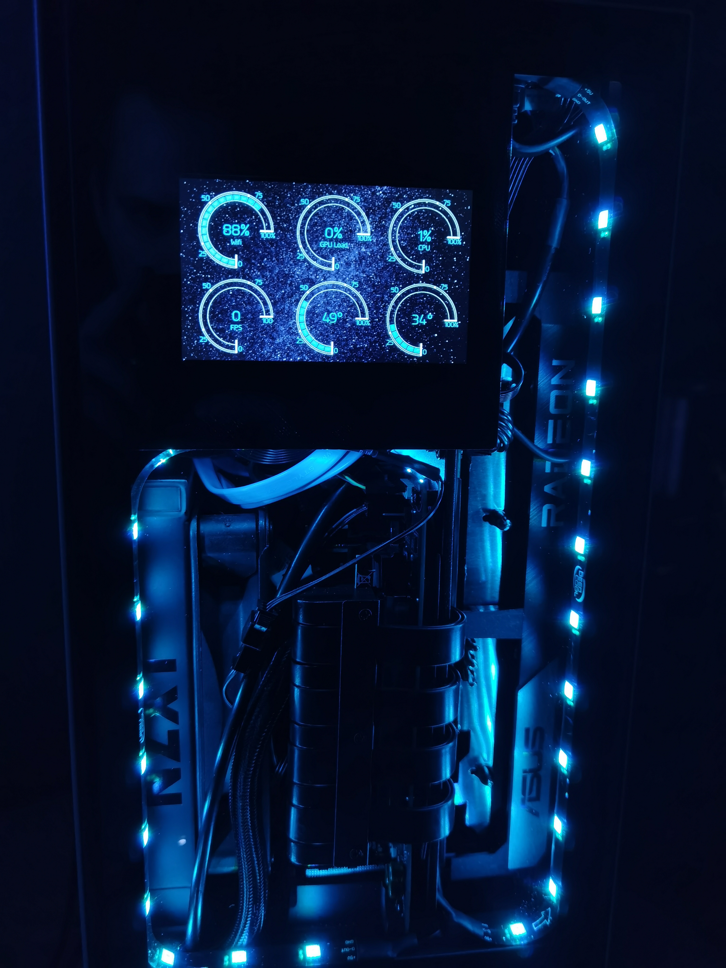

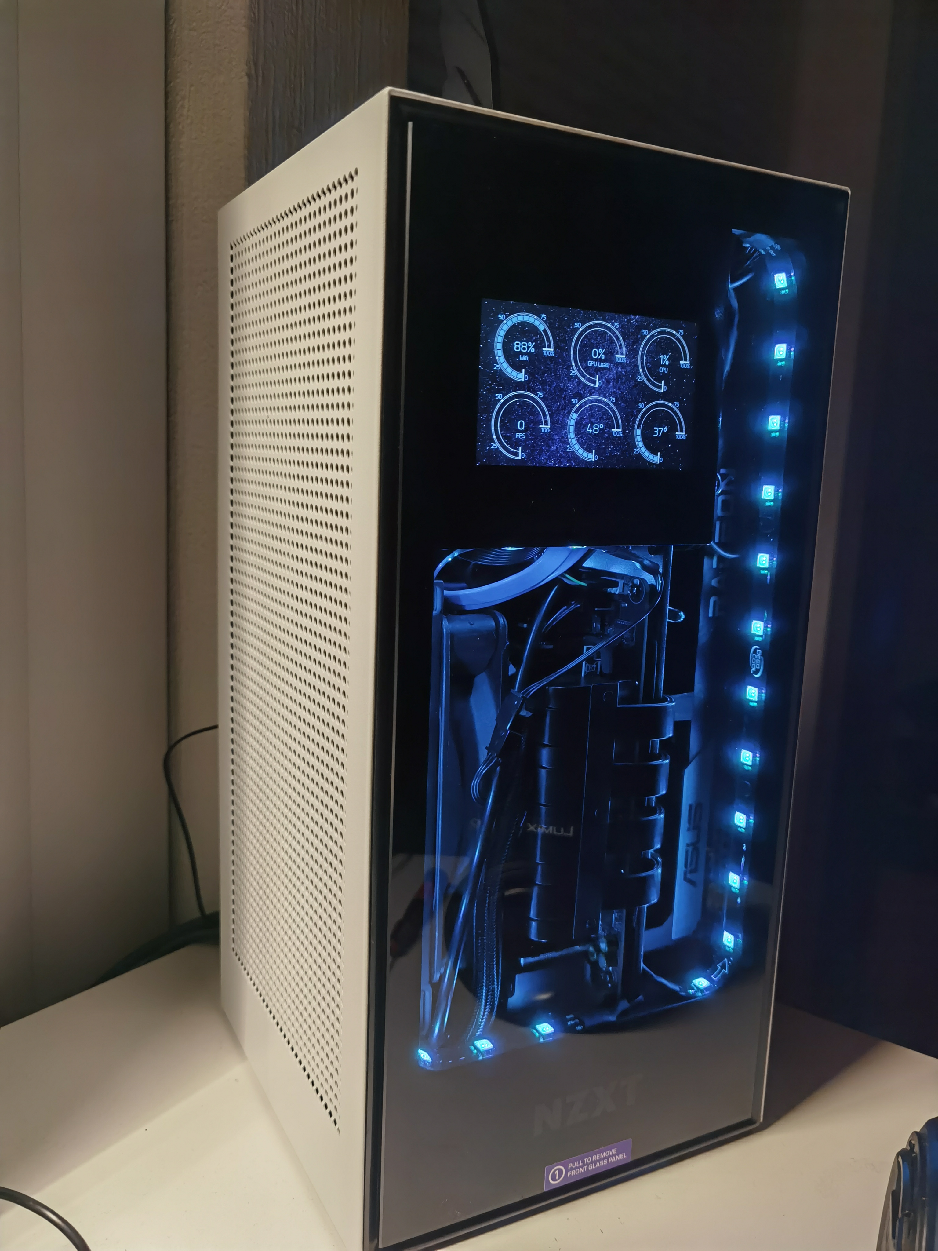

Ich wollte euch mal meinen Case Umbau präsentieren, der Klassische LCD MOD für das NZXT H1 ;).
Habe mir mit dem 3D Drucker eine Halterung für ein 4 Zoll Display angefertigt sodass ich das Blech nicht verwenden musste.
Das ganze dann von Intern USB auf Micro USB am LCD angeschlossen und noch ein 0,5m HDMI Kabel runter zur Grafikkarte gelegt. :)
die Widgets wurden mit Rainmeter/HWiNFO Plugin umgesetzt und habe den Skin nochmal für mich farblich angepasst.

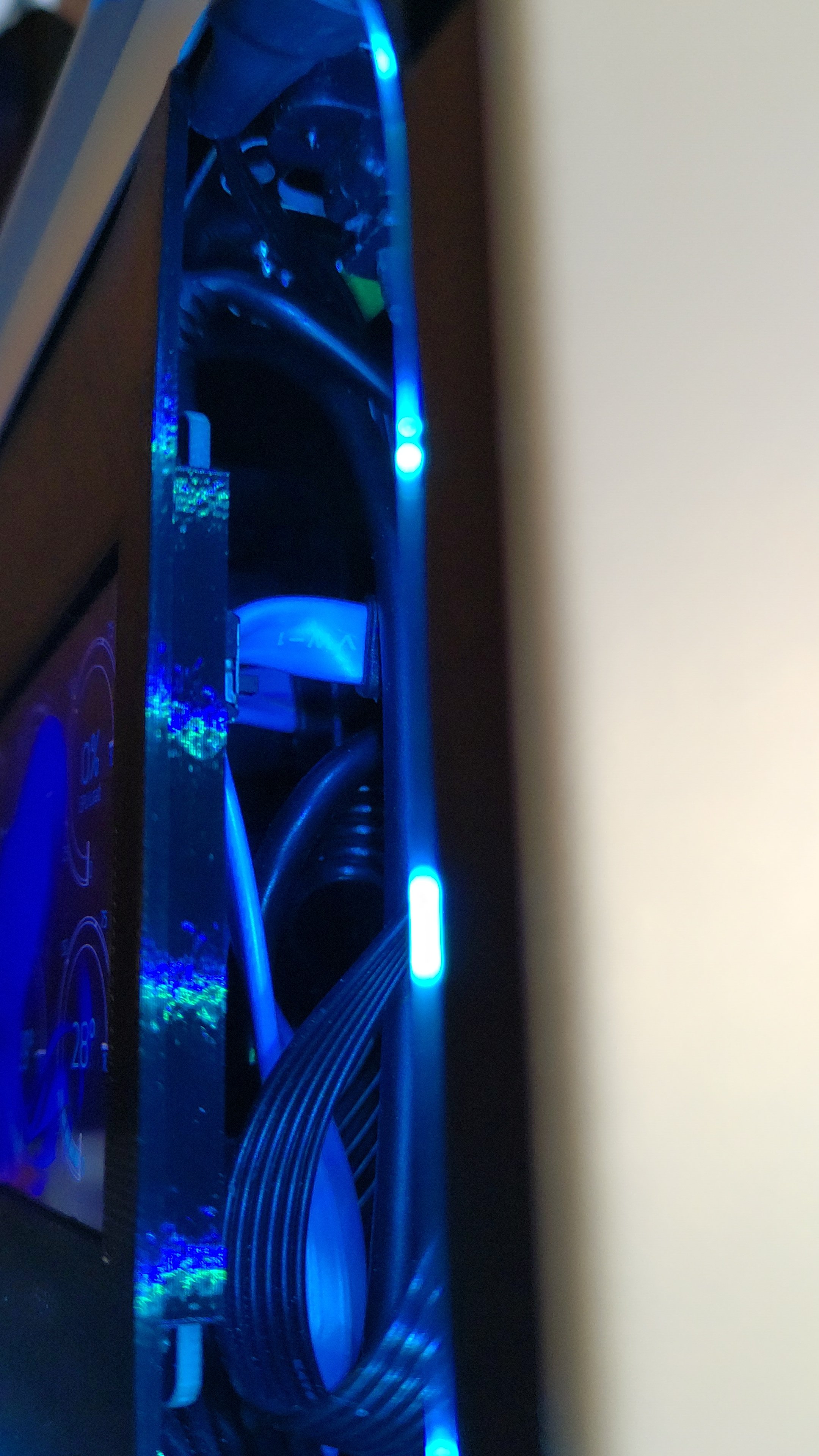

Würde das auch fürs H1 V2 passen?
Kann ich so leider nicht sagen, da ich nicht weiß wie die Verstrebung beim NZXT H1 V2 aufgebaut ist? bzw. ob die Kabel dahinter evtl. stören würden?. Habe hier mal ein Foto von meinem H1 V1 Gehäuse gemacht.. denke mal das wird nicht passen.. ich hatte den USB C Anschluss auch demontiert weil ich ihn nicht brauchte und das mit dem Kabel dann noch enger wurde.. es KÖNNTE passen.. aber da würde ich erstmal den Halter Drucken und schauen ob es bei dir passt.
