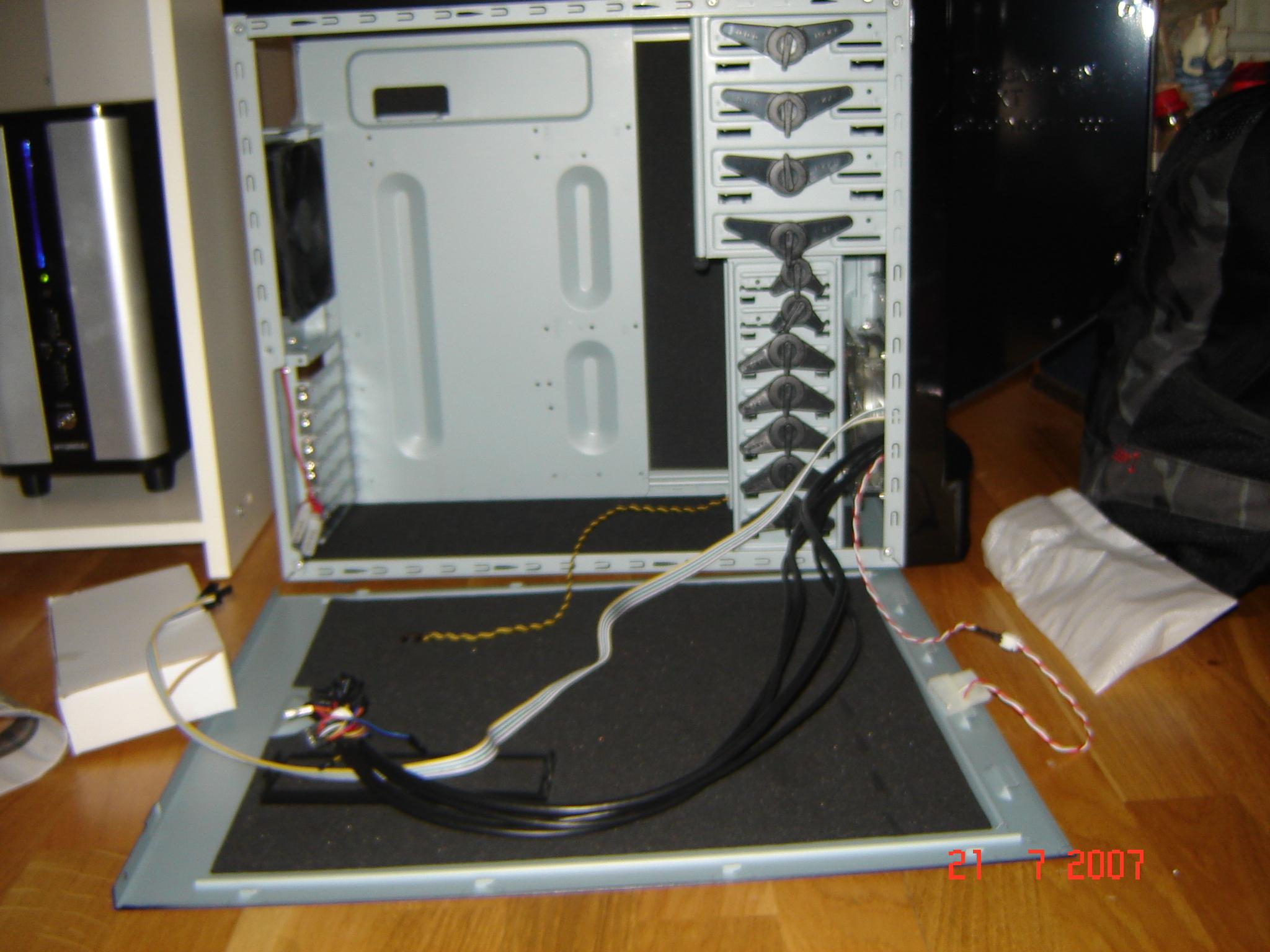

Also hab mir gestern das Hush gekauft und werd dann meine Sachen ins Hush umbaun.
Habe jedenfalls ein paar Fragen, da es mein erster Gesamteinbau wird, jedoch rechne ich nicht mit großen Problemen.
Habe auch vor hier alles mit Fotos darzustellen, da es vielleicht viele interessieren würde.

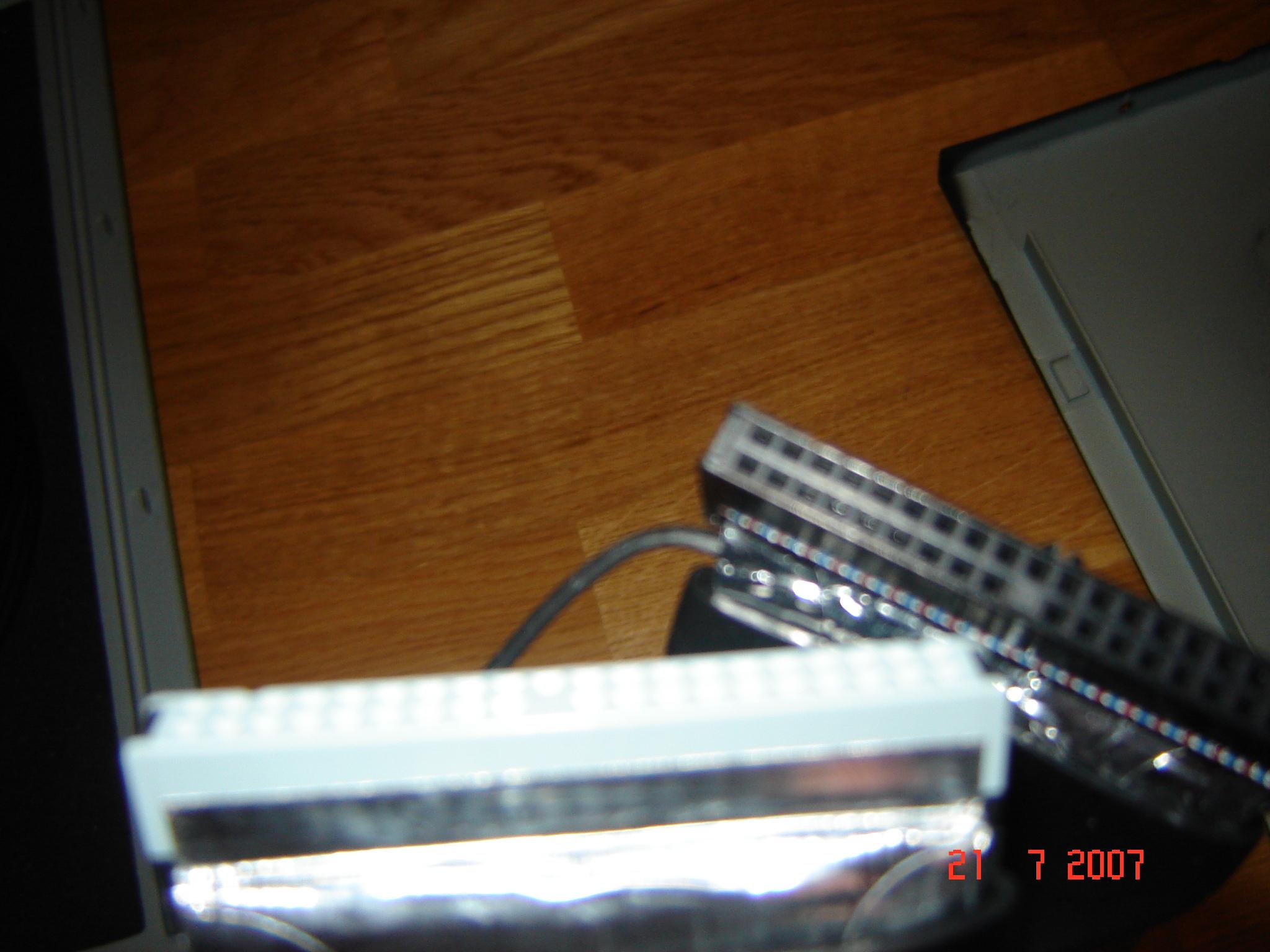

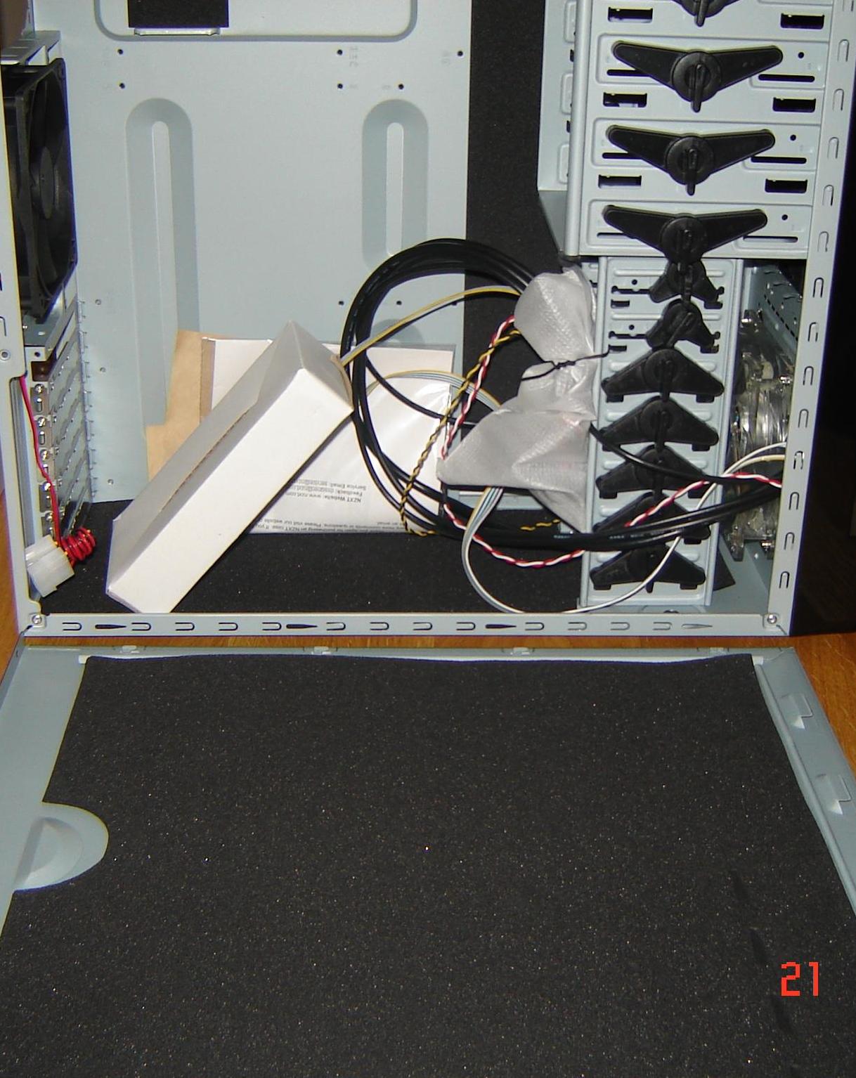

Fragen zu den Fotos:

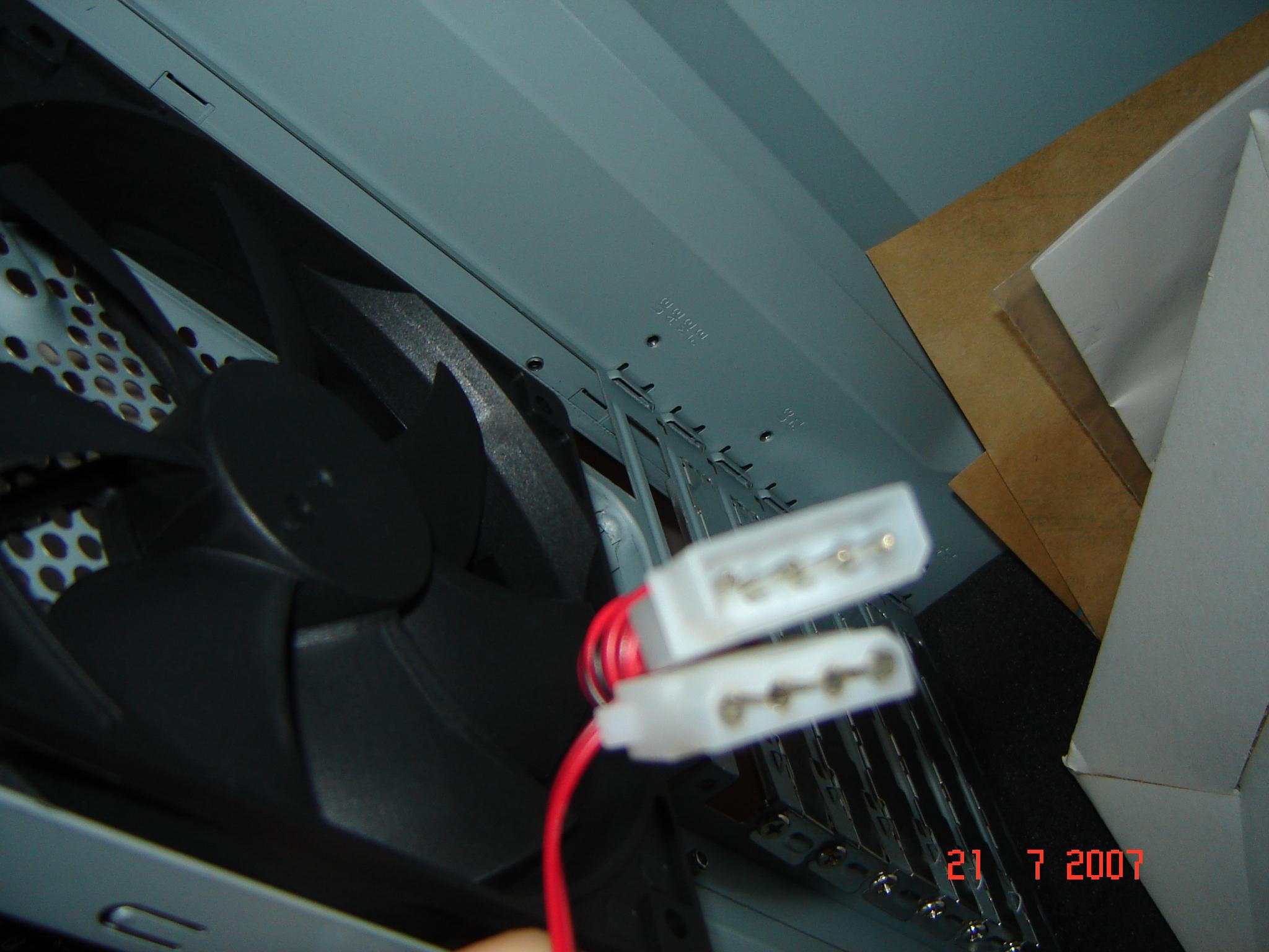

1) Der Lüfter hat 2 Anschlüsse, welchen muss ich verwenden? Muss ich beide anschließen oder nur den mit den "stäbchen" mit dem NT verbinden?

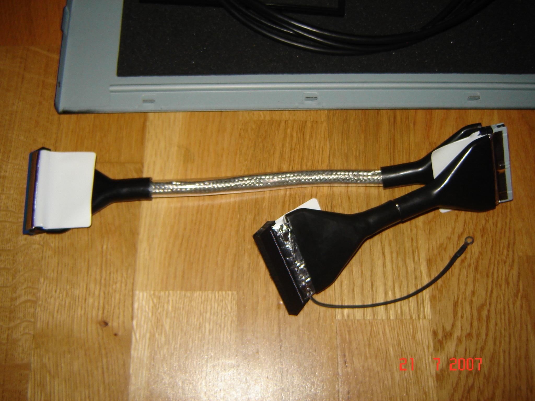

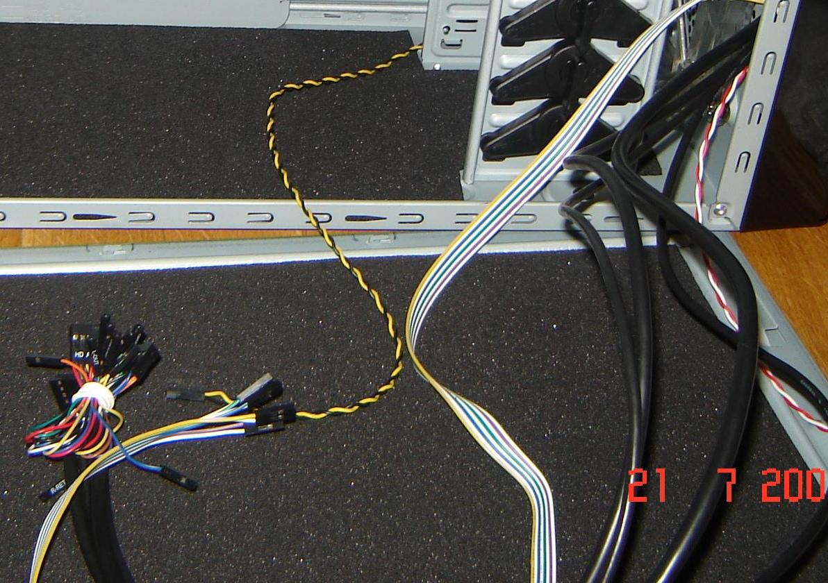

2) FestplattenKabel: Habe momentan noch kein gerundetes IDE Kabel und weiss nicht welchen Stecker ich mit der Festplatte verbinden muss. Also ich rechne mit dem Schwarzen, da die Festplatte momentan auch mit dem schwarzen Stecker verbunden ist :) will nur sicher gehn ;)
3) Ich hoffe mein Motherboard verfügt über jegliche Anschlüsse, da wirklich viel ans Motherboard angeschloßen werden muss :D

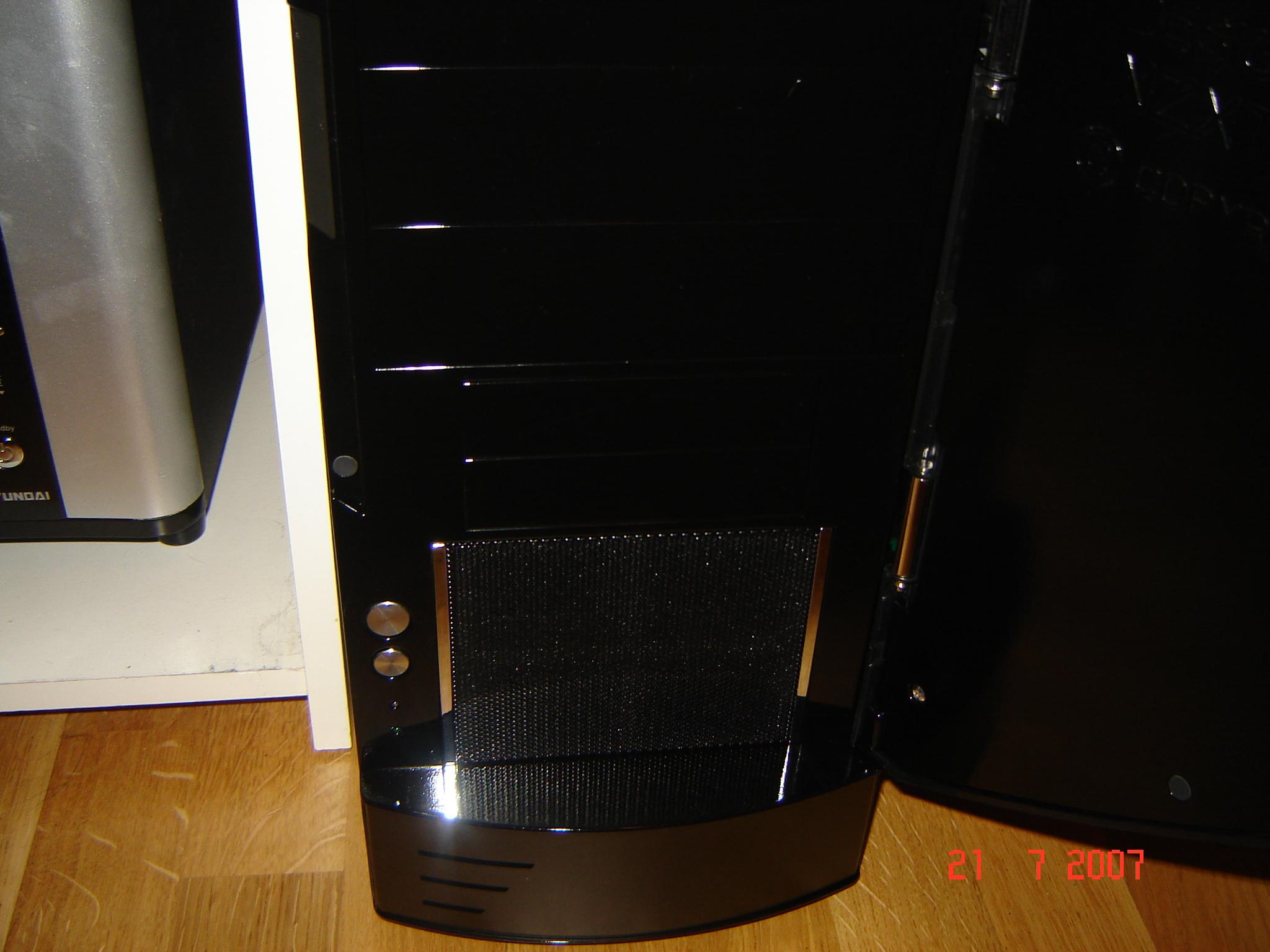

Die Verarbeitung ist sehr hochwertig und edel. Fingerabdrücke kann man nur unter starkem Licht wahrnehmen, also in etwas dünkleren Zimmer nicht zu sehen :D

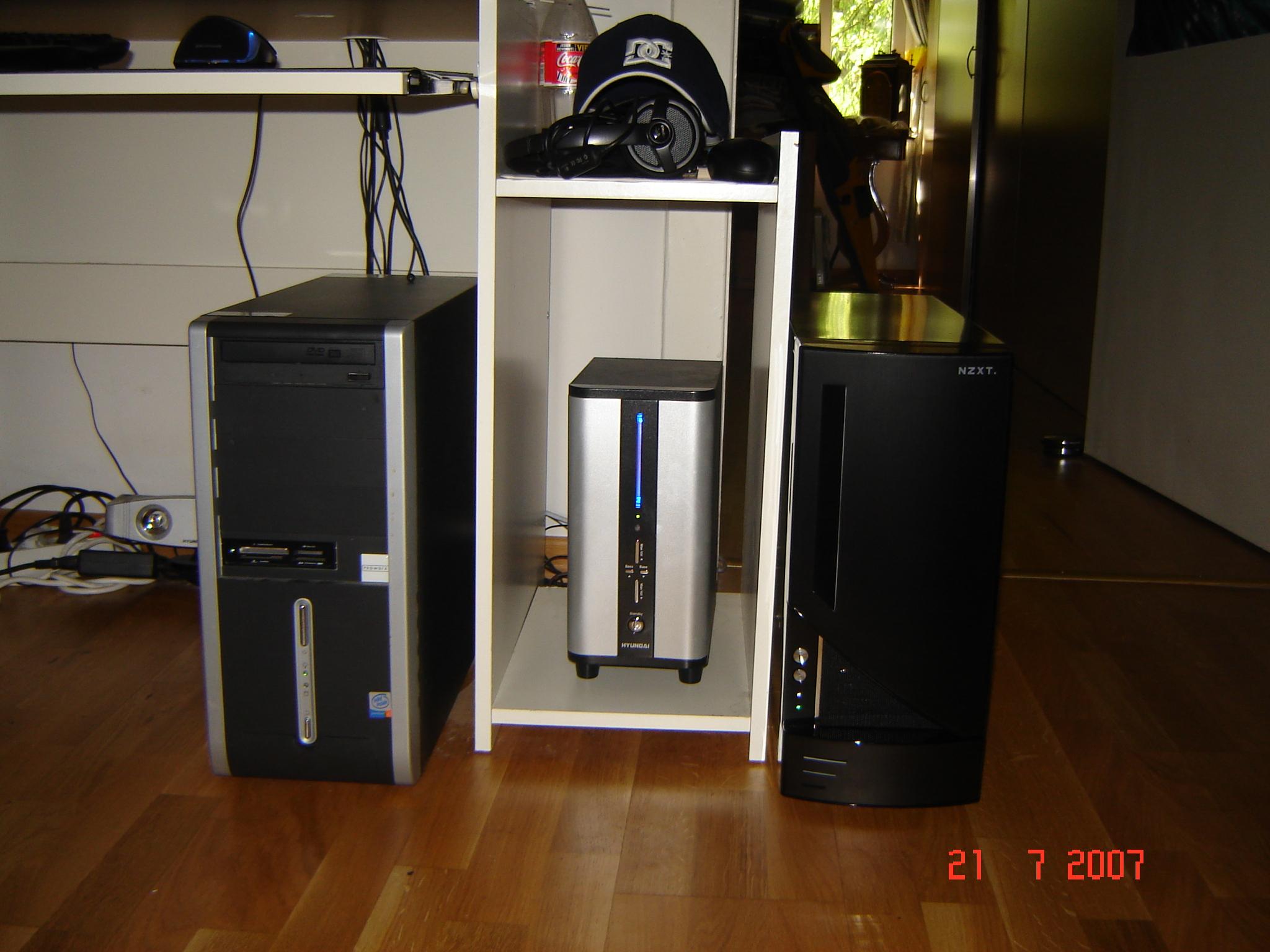

Als ich das Hush auspackte war ich etwas verwundert, da er genau so groß ist wie mein Noname Midi-Tower. Klein is er nicht, jedoch hab ich ihn mir größer vorgestellt ;)

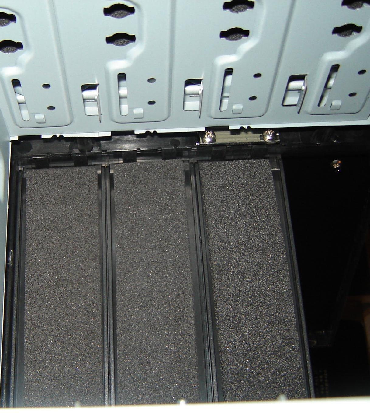

Dämmmatten sind sehr schön, jedoch sollte man die Ränder nochmal überstreifen (überall drauf drücken), dass sie auch wirklich festkleben. Kleben tun sie sehr gut.
Habe mir noch die Habu gekauft, welche sehr gut zum Rest passt. Sprich LG L1960TQ mit seiner blauen LED (die den haargenau gleichen Farbton hat :D :D) Subwoofer von Hyundai mit der blauen LED und die LEDs vom Hush.. Alles in Schwarz-Blau gehalten. Ich finds schön ;)

zu 1. Das Stromkabel des Lüfters hat nur aus 2 Seiten Pins, damit du dich eine kompletten 12V-Ast verbrauchst und es einfach dazwischen hängen kannst.
zu 2. Bei einem IDE-Kabel ist es egal wie du es ansteckst. Es gibt bei jedem Stecker eine Erhöhung in der mitte des Steckers. Damit kannst du es nur richtig anstecken. (den gibts auch auf der "Motherboard" Seite) Meist wird es so angesteckt, dass logischerweise die 2 Stecker wo näherbeianander sind auch dor die Laufwerke angeschlossen werden. Wo Master und Slave ist, ist auch egal - meist ist aber Master am "Ende" des Kabels.
zu 3. Da musst du in de Bedienungsanleitung des Motherboards schauen. Dort müssenn alle Anschlüsse erklährt sein (wenn dein Motherboard über alle Funktionen verfügt)

1) Habe die erste Antwort nicht ganz verstanden. Der Lüfter hat ja noch einen Stecker mit Stäbchen drinnen. Wo muss ich den anstecken. Das NT hat ja 4-Pin stecker, wovon ich einen benützen würde und würde ihn in den Stecker stecken, welcher die Löcher hat.
2) ok gut. werde also den schwarzen Stecker nehmen, welcher am Ende ist.

Also wenn ich das mit dem Lüfter richtig gesehen habe, kannst Du den entweder direkt an ein 12V Kabel vom Netzteil anschließen (also nur einen Stecker verwenden) oder Du nimmst den quasi als "Verlängerung", z.b. zwischen Festplatte und Netzteil. Im letzten Fall würdest Du beide Stecker verwenden. Die Idee ist, dass Du nicht einen der 12V Stecker des Netzteiles für einen Lüfter verschwenden musst.
Danke für die Erklärung :)
Also wenn ich das richtig verstanden habe, würde ich über den Lüfter die Festplatte mit Strom versorgen. Sprich Stecker von NT (mit Stäbchen) in den Stecker vom Lüfter (mit Löchern) und Stecker vom Lüfter (mit Stäbchen) in die Festplatte. :D
richtig?
mfg SouL
Du brauchst nur irgendwoher Spannung am Lüfter ob das jetzt die 12V vom Netzteil sind oder ob du den lüfter auf dem Motherboard anklemmst spielt dabei keine rolle.
Also nur ein mal Spannung ran geben. du kannst die Lüfter aber in Reihe schalten
edit: richtig

Schliess die Lüfter dort an, wo du willst. Kommt bei allem das selbe raus: Lüfter dreht sich und bläst die Hardware kühl :-)
