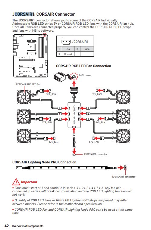

Sehe ich das also richtig, dass das funktionieren könnte?
Mein Vorhaben ist, 3 Lüfter an die Wasserkühlung zu bauen und 6 weitere in das Gehäuse.
Habe hier auch den Corsair Commander Pro liegen mit dem ich das ganze realisieren will.

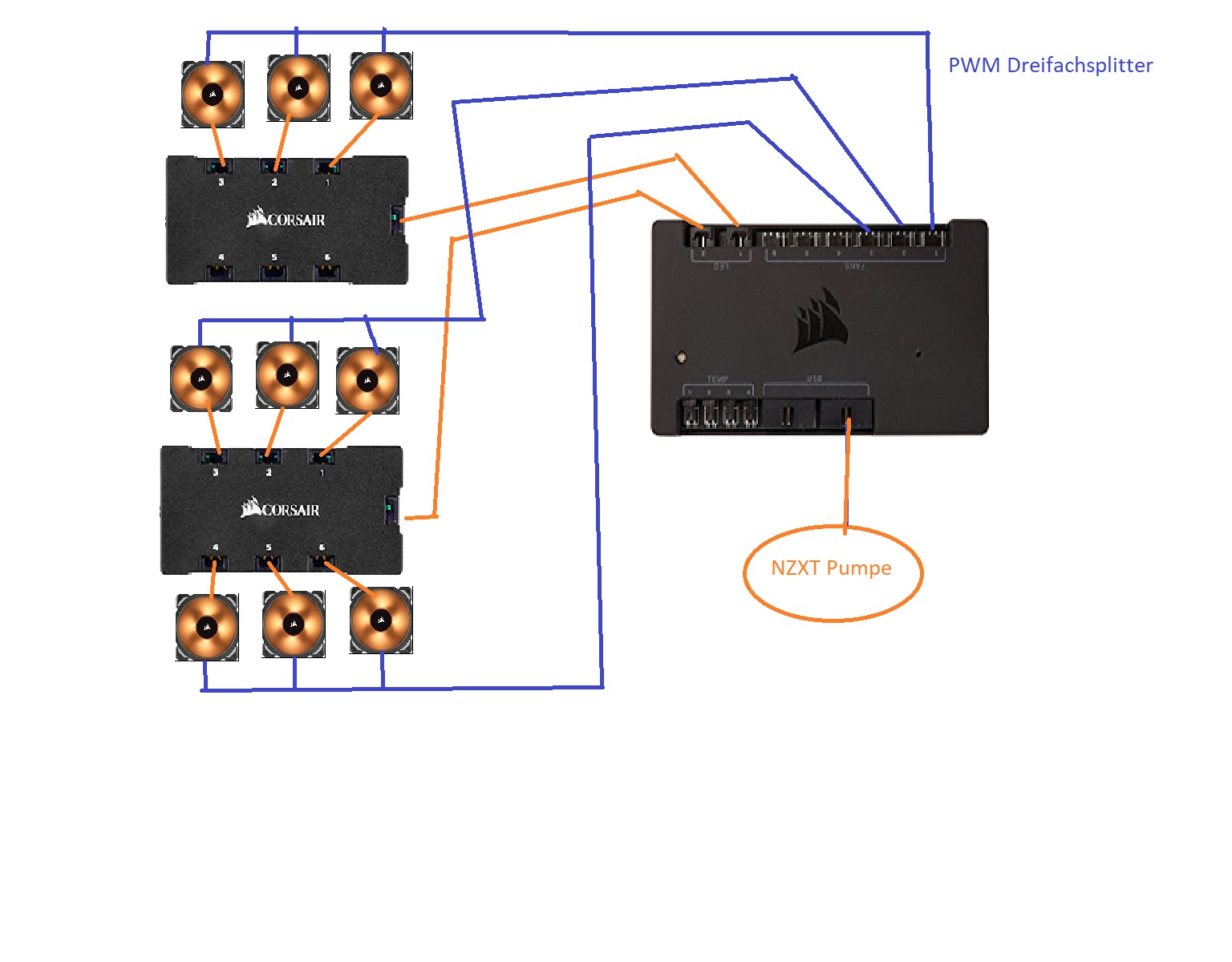

Wie genau funktioniert aber dann die Steuerung der Pumpe und der Lüfter? Wenigstens die 3 Lüfter an der Wasserkühlung müssen ja abhängig voneinander sein oder? Also wenn der CPU zu warm wird, muss die Pumpe mehr pumpen und dann müssen die Lüfter mehr drehen? Sehe ich das richtig?
Vielen Dank dir nochmal! Es ist super nett, dass du dir die Zeit nimmst :)
Dei NZXT Pumpe steuerst du über die CAM Software, die Lüfter via Corsairs iCue. Durch den Commander Pro kannst du die Umdrehungen abhängig von der CPU Temperatur einstellen.
Für 9 Lüfter wirst du aber noch PWM Splitterkabel brauchen, da ja nur 6 Anschlüsse vorhanden sind. Das wird nicht offiziell supportet, aber klappt normalerweise.
Verkabelung wie bei den LL120. Du bräuchtest also zwei 3er Packs inkl. den Hubs und 3 zusätzliche ML120.
Hier siehst du die EInstellmöglichkeiten via iCue ganz gut:
Müsste bei dir dann ungefähr so aussehen.
