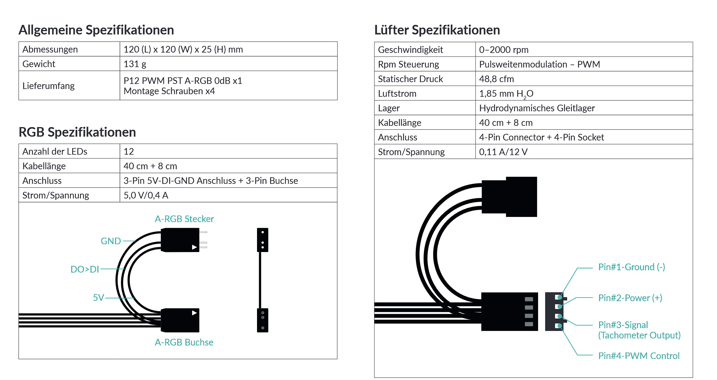

Angeschaut habe ich mir dir P12 RGB von Arctic, wie würde ich die alle gleichzeitig steuern und die RGB anpassen können?

Oder halt die Lüfter per Daisy Chain zusammenstecken und mit dem MB verbinden,dann brauchst garkeine Lüfter/Licht-Steuerung.
Knausere mit dem Preis ehrlich gesagt, die P12 kosten ja für das 3er Set ein drittel :% desweiteren habe ich gehört, dass die Corsair Lüfter vom CFW nicht so gut sind (das sie den Preis wert wären)

Bei Zehn Lüftern ? 10x 1,44W sind 14.4 Watt an einem Anschluss bei einem Premium Board wohl kein Problem aber sonst ?
Mehr als drei sollte mann nicht an einem anschluss hängen die meisten sind für 2A ausgelegt.
Ein Standartlüfter hat 0,3-0,5A
Je nach Mainboard brauchst du evtl. gar keine separate Steuerung. Bei meinem eigenen PC und dem eines Freundes im O11 XL habe ich Arctic P12 PWM PST A-RGB einfach am Mainboard angeschlossen. Die PST Variante der Lüfter hat am Kabel einen Stecker um immer einen weiteren Lüfter dran zu hängen. Beim O11 XL passen ja immer 3 120er in den Boden, die Seite und in den Deckel. Kann man schön in 3er Gruppen an je einen Mainboardanschluss hängen wenn das Board es hergibt (siehe Mainboardhandbuch bzgl. Leistung).
Dazu passende A-RGB Splitter Kabel welche auch mit dem genannten Arctic Case Fan Hub nötig sind).
Ezpz...sogut wie jedes moderne Board kann 2A+(24W) auf den Lüfteranschlüssen liefern.
Wenns schwache Lüfter sind ist das kein Problem, nur der Anlaufstrom ist dann schon heftig was aber gute Boards auch nicht stört weil diese Strombegrenzer haben und die Lüfter dann einfach langsamer anlaufen.
ich würds nicht Machen.
Der Anlaufstrom?,du meinst Einschaltstrom oder?, wird die 24W doch bei weitem nicht erreichen...strombegrenzer bei guten Boards?Quelle?
