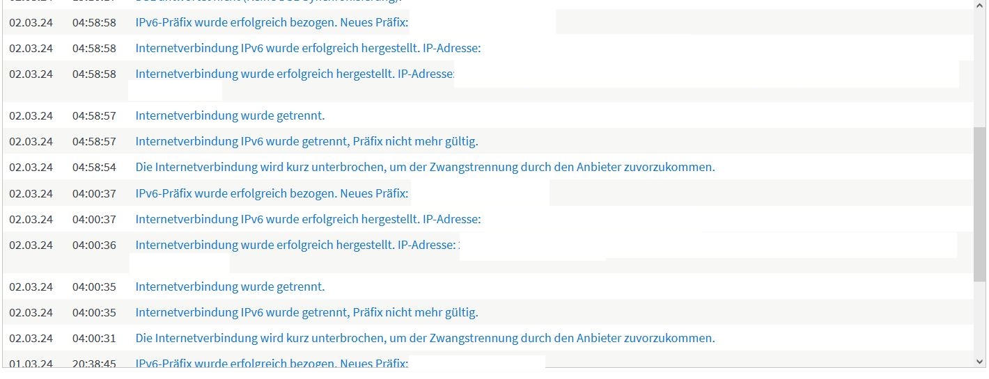

Ich habe seit Jahren DSL 100 über O2 und bin damit relativ zufrieden. Meine Fritzbox hatte ich jetzt jahrelang so eingestellt, dass die DSL Zwangstrennung über O2 auf die Uhrzeit 04:00 Uhr - 05:00 Uhr in die Nacht verlegt wird. Das hat sehr lange so funktioniert.
Jetzt habe ich durch Zufall in den Fritzbox Ereignissen gesehen, dass die Fritzbox in der letzten Zeit immer zwei DSL Zwangstrennungen in der Nacht zwischen 04:00 und 05:00 Uhr hatte. Die erste Zwangstrennung war meistens genau um 04:00 Uhr und die zweit Zwangstrennung war dann gegen 04:55 Uhr.
Woran könnte das liegen? Ist die Fritzbox Funktion der DSL Zwangstrennung nicht mehr mit O2 DSL kompatibel?
Ich habe die Option der DSL Zwangstrennung jetzt erst mal aus der Fritzbox rausgenommen und hoffe damit dann wieder nur noch eine DSL Zwangstrennung in der Nacht zu haben.

In den Ereignissen/Logs der FritzBox steht auch einiges. Wenn die Zwangstrennung von der FB ausgelöst wurde steht das dann auch dabei.
Bei mir steht nur das die Internet Verbindung getrennt wurde um der Zwangstrennung durch den Anbieter zuvorzukommen.

Ich habe mal nachgesehen, bei meiner Box gab es heute Nacht zum ersten Mal zwei Zwangstrennungen.
Vorher nicht.
03.03.24 03:01:32 Die Internetverbindung wird kurz unterbrochen, um der Zwangstrennung durch den
Und um:
03.03.24 03:59:27 Die Internetverbindung wird kurz unterbrochen, um der Zwangstrennung durch den
Bin bei NetCologne.
Werde das mal im Auge halten.
