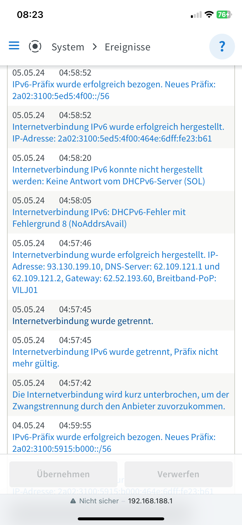

Hab wohl auch diese Meldung o2 DSL 250
Aber keine Probleme beim Surfen 🏄‍♂️
Reaktionen: Maloja
